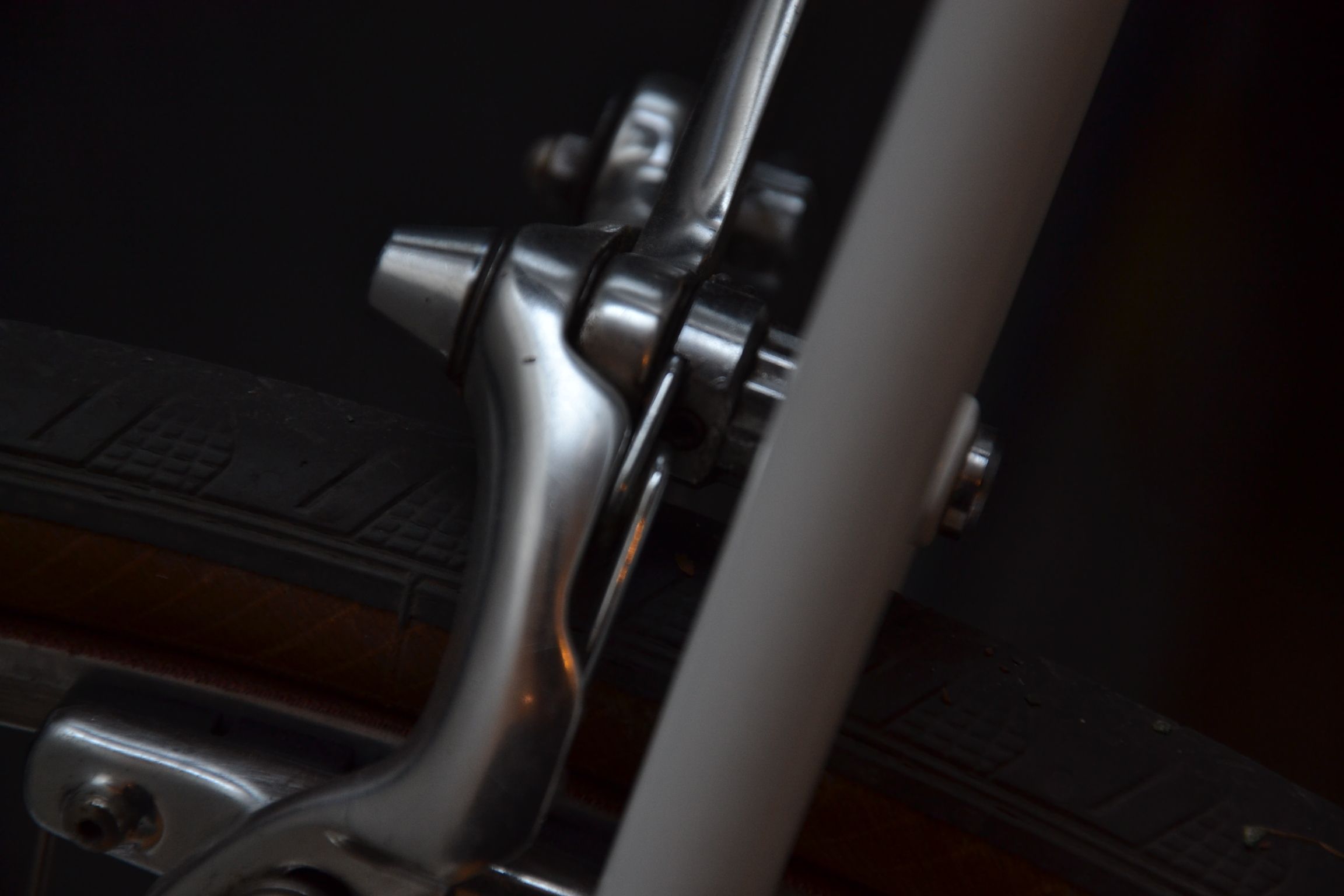

Das ist dann die Victory-Bremse mit besseren Bremsbelägen und mit Teflon-Liner aus einem Bremszug zwischen der Bremsfeder und dem Widerlager am Bremsarm:
Oder es könnte eine BR-6207 sein, welche die Feder einer Shimano 105 SLR (BR-1050) erhalten hat um sie zur "SLR-Bremse" umzubauen:

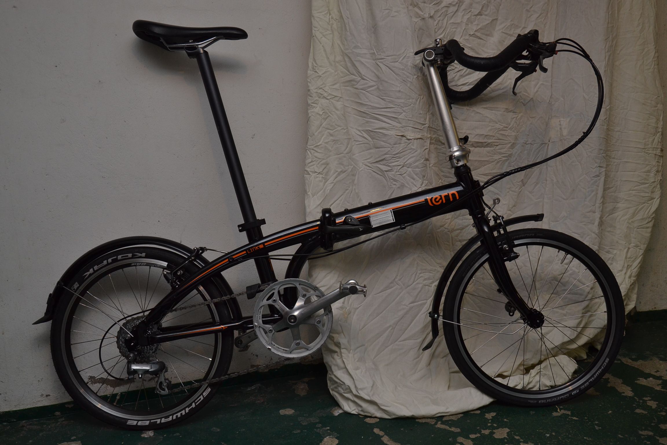

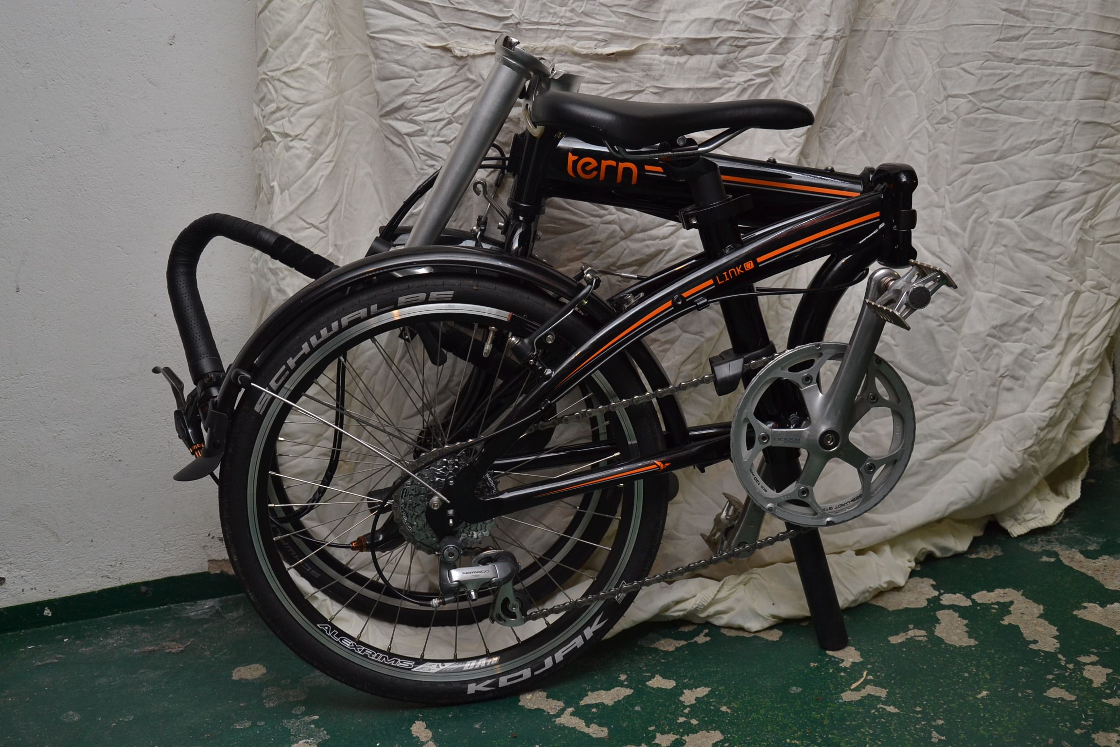

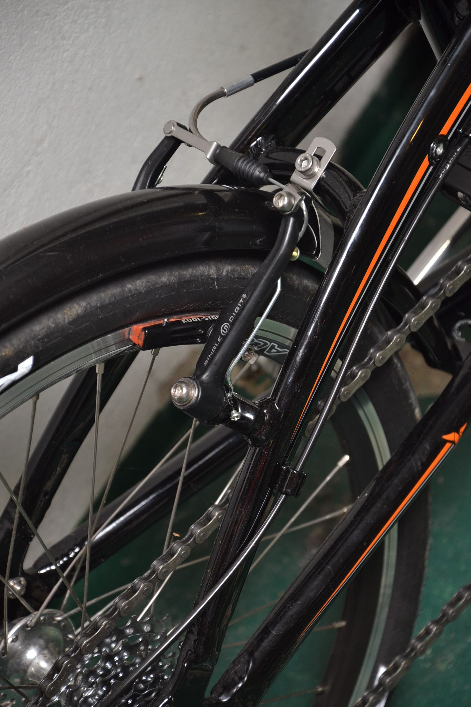

Aber mein interessantestes & radikalstes Tuning Projekt hat nix mit "Klassiker" zu tun:
Das ist die Ausgangsbasis: :confused:
Die Tuning-Maßnahme bestand darin, das Faltrad so aufzurüsten, dass ich damit halbwegs sportlich fahren kann, sowohl von den Komponenten her (das ist Easy) als auch von der Sitzposition her (und darin bestand das Hauptproblem).
Dabei sollte es ohne Einschränkung faltbar bleiben.
Vorgestellt habe ich das Projekt hier noch nicht, weil kein "Klassiker" - und die Optik ist ... sagen wir mal "gewöhnungsbedürftig" ... :rolleyes:
Was soll ich sagen; läuft gut, schaltet gut, bremst gut.
Abfahrten mit > 50 km/h sind kein Problem, nur mittreten kann ich da nicht mehr (will ich aber auch nicht).

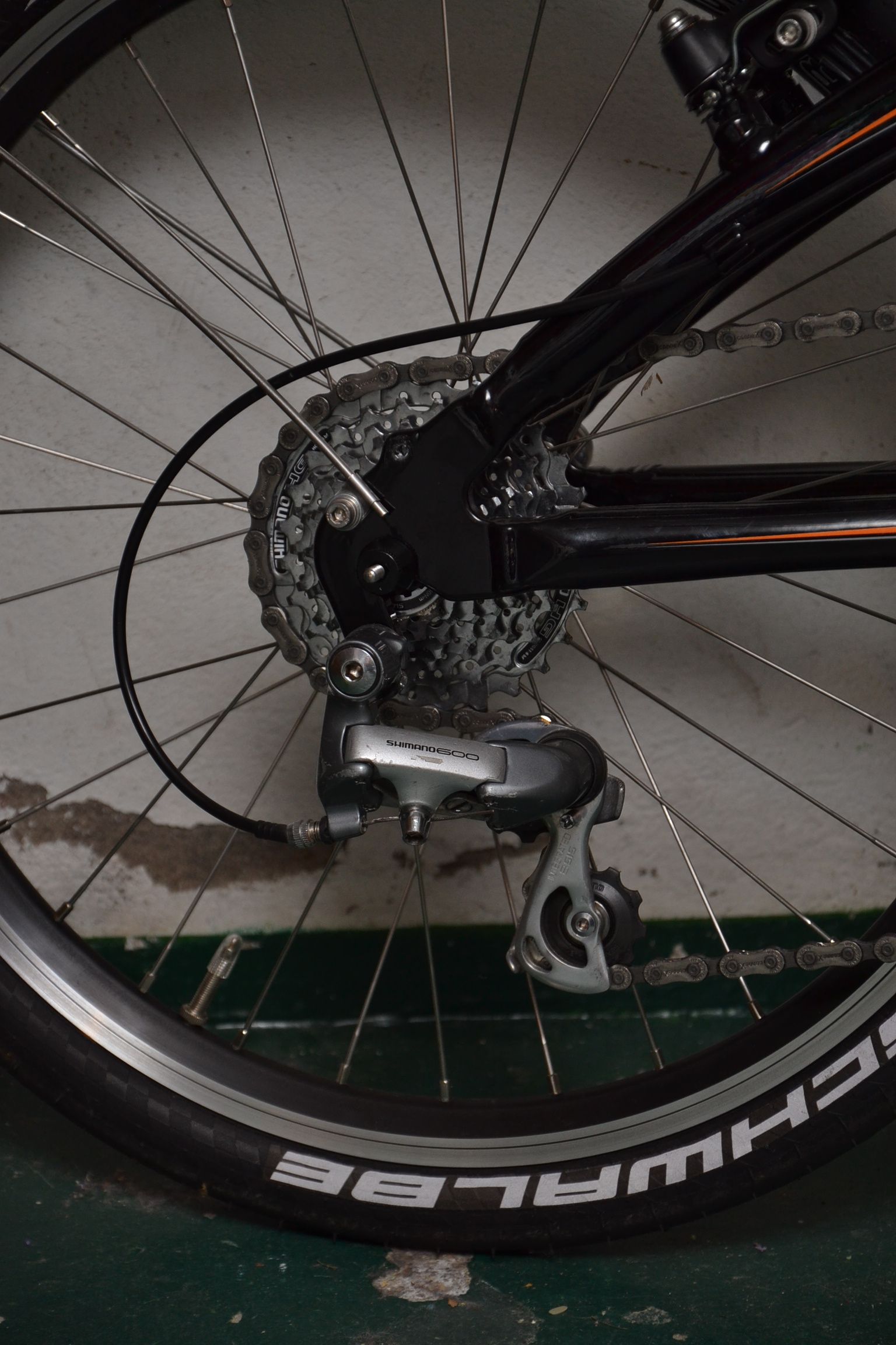

Abgesehen von der guten Funktion habe ich gegenüber dem Serienzustand mehr als 2 kg abgespeckt.
In erster Linie Seitenständer & Gepäckträger weg, aber auch über 500 Gramm bei den selber gebauten Laufrädern eingespart.
(vorne 28 Loch KinLin Felge in 13-er Maulweite mit Schwalbe Durano in 28mm, hinten 32 Loch Alex Rims in 16 mm Maulweite mit Schwalbe Kojak in 35 mm, Chosen nabe vorn, getunte Deore DX mit 8-fach Freilaufkörper einer FH-6402 hinten)
Dann noch Kurbel mit verpresstem Stahl-Kettenrad gegen eine RX100 getauscht, ein gebrauchtes Edco Competition Innenlager aus dem Fundus, eine olle RD-6402 um das Turney-Schaltwerk zu ersetzen, Profile Triathlonlenker (abgesägt um Faltbarkeit zu erhalten) an eine kurze Dahon Lenksäule eines 24" Faltrades, Austausch des "Comfort-Sattels" gegen einen komfortabelen Sportsattel etc...
Und ich kann's problemlos (in einer passenden Tasche) als normales Gepäck ohne Aufpreis im Flieger mitnehmen auf Dienstreisen (damit wäre der Einsatzzweck definiert):
(Die MKS Ezy Pedale sind auch noch abnehmbar).

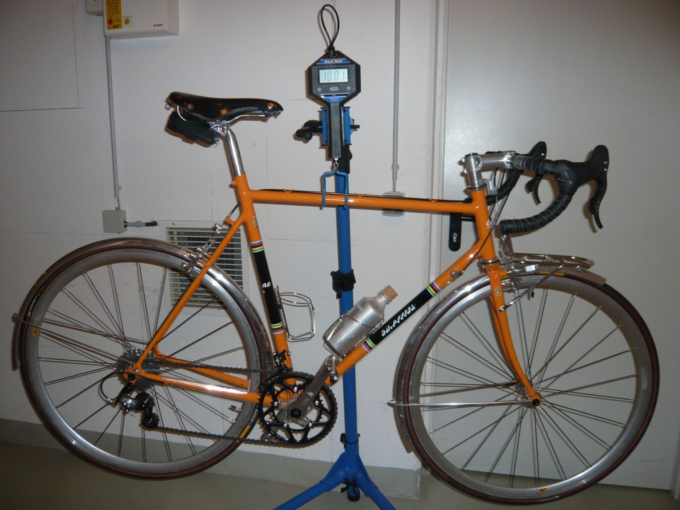

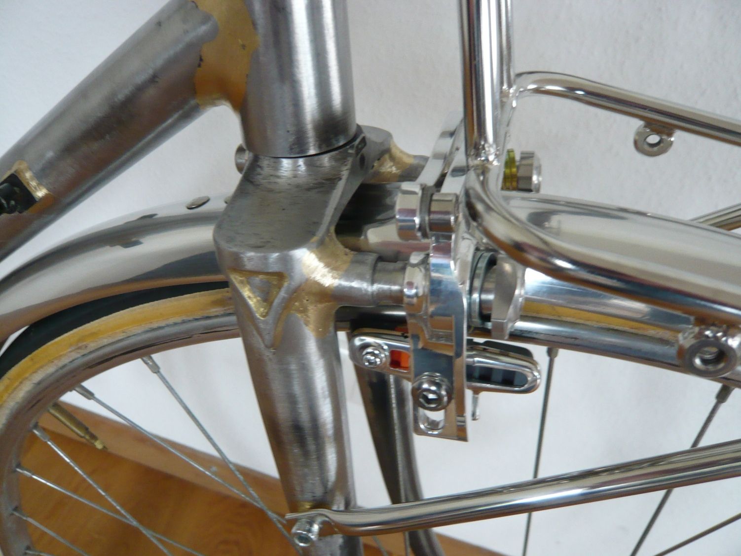

Bei dem tollen Türchen muß ich ja auch trotz momentan chronischen Zeitmangels noch eine Bewerbung abgeben:

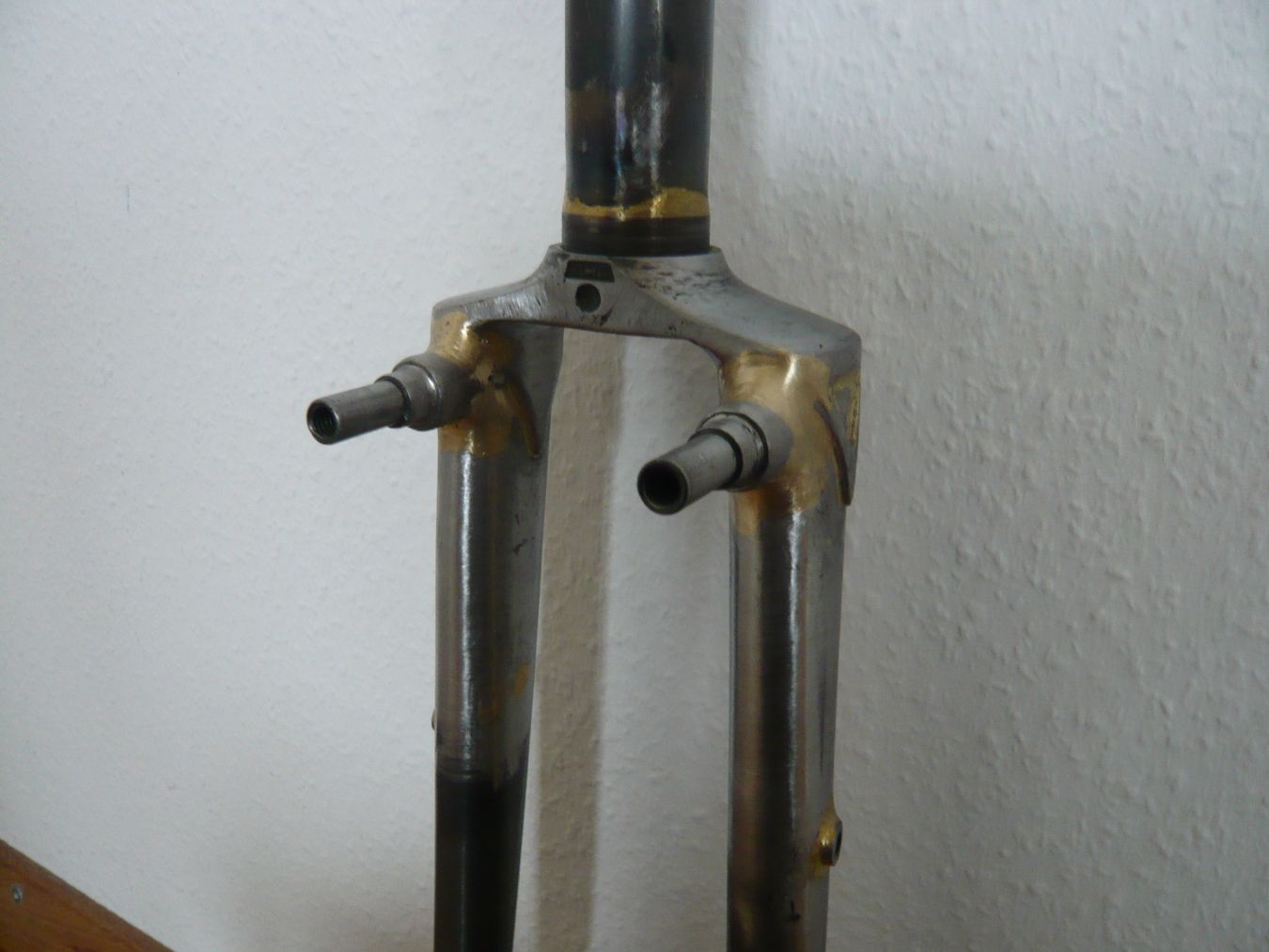

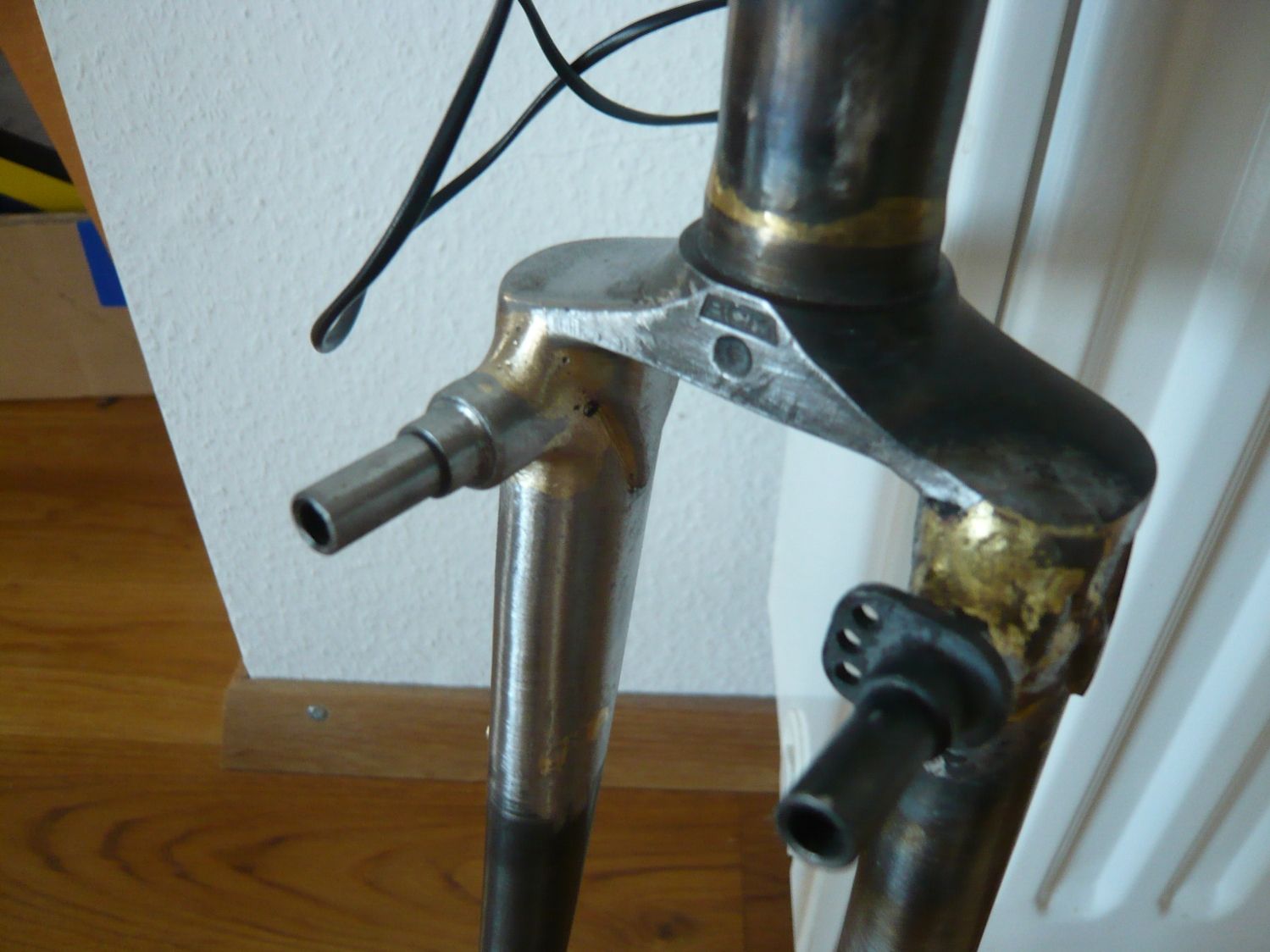

ich habe mal herkömmliche Cantisockel auf Mittelzugbremsen von Paul angepasst. Das Ziel war die Herstellung eines Randonneurs nach Art der klassischen Franzosen, jedoch mit Komponenten, wie sie im Herstellungsjahr 2013 technischer Standard waren bzw. noch sind.
Die Bremsen jedenfalls haben eine Perfomance, gefühlt wie Scheibenbremsen. Das Rad entstand in einem Workshop bei Christian Pyttel.
