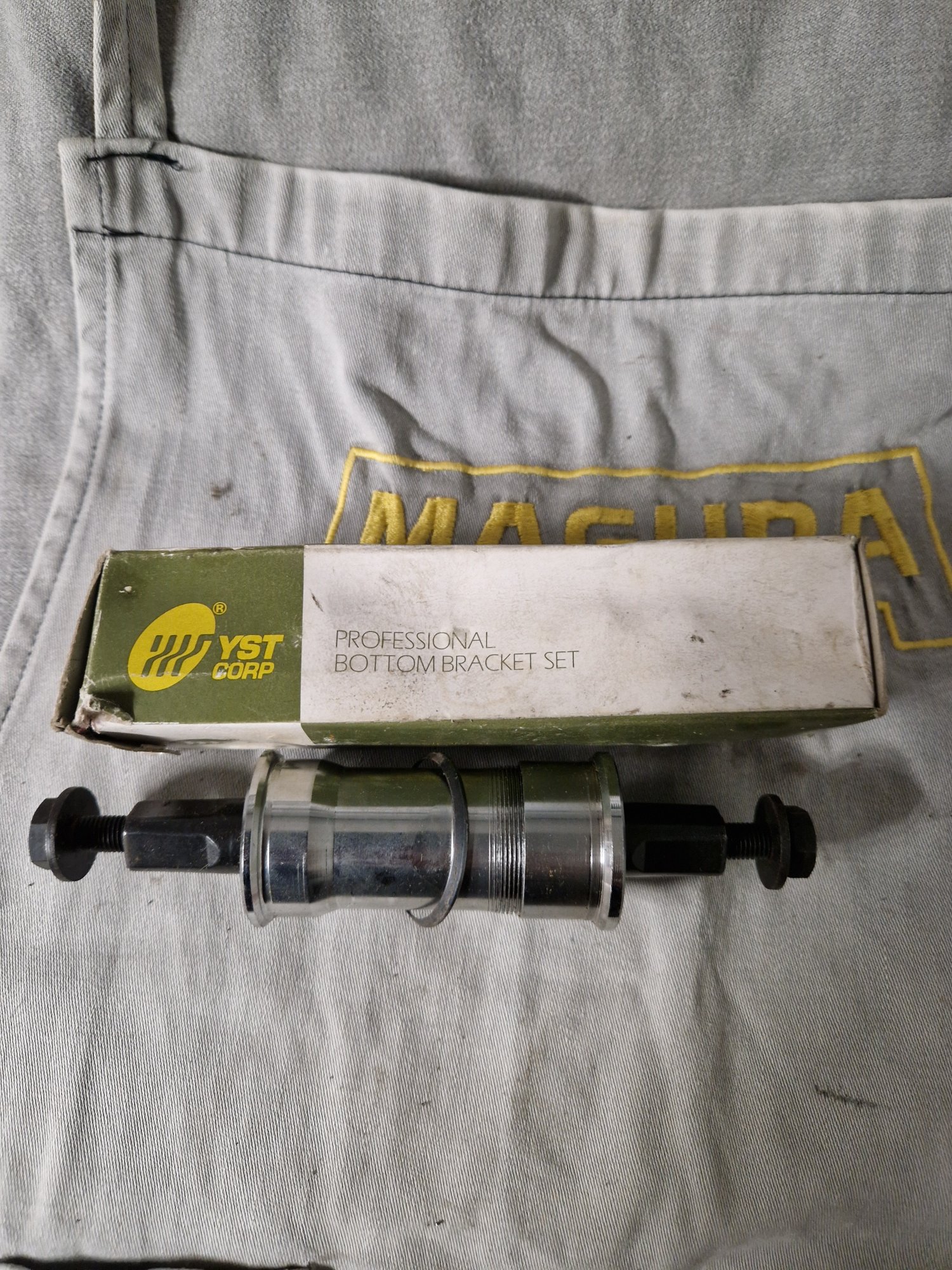

Ein Kunde hatte aus Indien Räder importiert, die haben wir etwas haltbarer gemacht, dafür bräuchten wir die Lager, da die Gewinde im Tretlagergehäuse so große Toleranzen hatte, das sich die Schalen gelöst haben, und die Keillager unterirdische Qualität hatten.
Die Pappschachteln sind nicht leer☝️.
Noch ein Tipp zu dem Thompson Lager, es ist kein Reparaturlager, sondern ein Tretlagerstandard, wo halt vom Werk aus ,kein Gewinde im Tretlagergehäuse vorgesehen war.
Edit ,ich lasse das aber gelten mit dem Reparaturlager, war aber auch nicht die Besonderheit, auch nicht das es eingepresst wurde, mehr verrate ich jetzt aber nicht, denn das wäre nicht fair gegenüber denen die schon ihren Tipp abgegeben haben.
1. Welche Längen haben die Lager
112mm, 116mm und 119mm
2. Was ist das Besondere an dem Thompsen Lager
Die Innenlager ließen sich über einen Schmiernippel am Innenlagergehäuse abschmieren (mit Fett voll pumpen bis das alte Fett inkl. Dreck draußen war) und konnten von mehreren Generationen genutzt werden, wenn dies auch regelmäßig geschah. Schlimmstenfalls brachen die Lagerschalen, die dann schnell und günstig inkl. der Kugeln zu ersetzen waren.
Dieser Standard ist trotz seiner Vorteile durch die häufige Kombination mit Keilwellen und Keilkurbeln (die einfach nur nerven) in Verruf geraten und konnte sich durch das hohe Gewicht und die eingeschränkte Ersatzteilversorgung nicht mehr gegen neuere technische Lösungen behaupten.
3. Wie viele KPL Lager befinden sich in dem Schäferkasten
4 17
4. Was wiegt der Kasten mit Innhalt
6759 Gramm

Sorry jetzt verstehe ich erst was ihr unter KPL verstanden habt, ich meinte damit komplette Lager, da in dem Kasten auch einzelne Schalen sind, also wenn ich mich falsch ausgedrückt habe, könnt ihr eure Anzahl der Innenlager noch ändern.
1. 107, 113 & 122mm
2. Reparaturlager
3.16 Stück
4. 4.48kg + 750g für den Kasten = 5,23 kg
1. Längen: 118, 122,5 und 127 mm.
2. Reparaturlager
Beide Lagerschalen sind konisch geformt und sorgen dafür,
dass sich das Lager im Gehäuse zentriert und fest sitzt.
Das Lager ist gedichtet und wartungsfrei.
Gehäusebreite 68mm - 70mm und ersetzt BSA, ITA, FRA
bzw. seltene Schweizer.
3. 15 Stück
4. Gewicht: ca. 5,5kg
Ja das war etwas verwirrend, ich möchte halt wissen bei Frage 3, wie viele Innenlager sich in der Kiste befinden.
frage 1 thomson lager die lagerschalen sind im rahmen und der konus ausen also umgekert wie bei bssa usw und das lagerspie wird über den konus eingestelt
Es ging bei Frage 1 um die Längen der FAG Lager,
Frage 2 war die Frage zum Thompson Lager, was da das Besondere ist, da war nicht der Unterschied zu herkömmlichen Innenlager gemeint, aber einer hat es richtig erkannt, was sn meinem Thompson Lager das Besondere zu anderen Thompson Lager ist.
