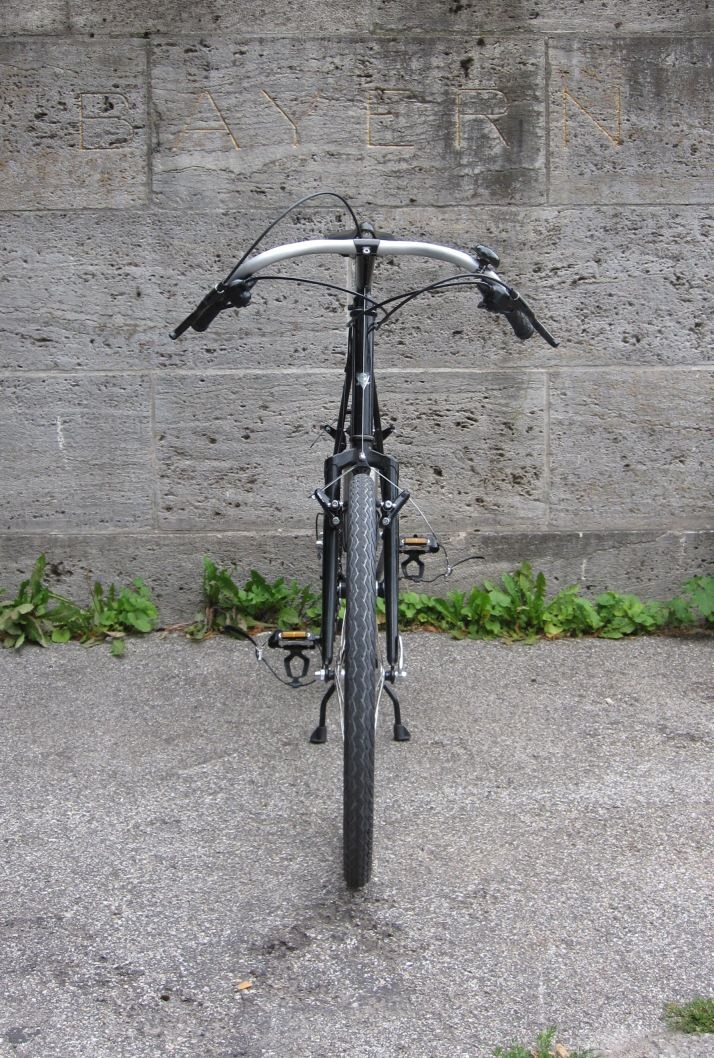

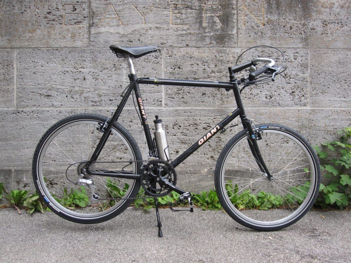

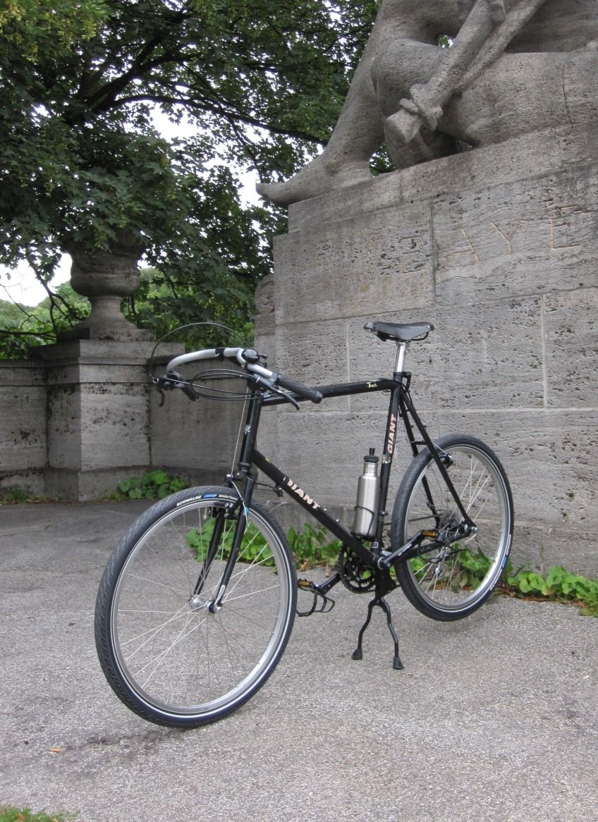

Und generell habe ich ja ein Faible für solche "Hybrid-Räder", also Rennräder mit breiten Reifen, oder MTBs mit rennradmäßiger Übersetzung, und für alte GIANTs aus den frühen/mittleren 1990er Jahren sowieso ... :) So sah 2011 mein erster "Anlauf" für den Aufbau eines geschenkten 1993er GIANT 'Track'-Rahmen aus:

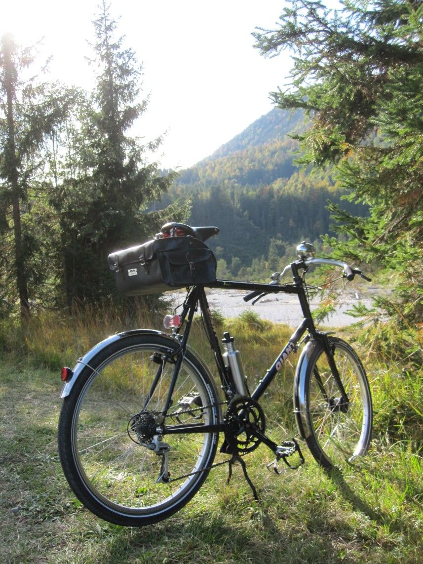

- ein geiles, böses Gerät mit Humpert 'Stuttgarter Bügel' (... aber aufgepaßt: da gibt es verschiedene Formen, und nicht alle sind umgedreht hübsch bzw. brauchbar) 53/39-Shimano 105er Kurbel (Octalink) und ansonsten viel SunTour - geht gut, bremst gut (SunTour SE-Bremsen ...), macht Spaß, aber der lange Vorbau war es dann irgendwie optisch für mich auch nicht so recht, und außerdem zeigte sich schnell wieder, dass ein Rad ohne (Dynamo-)Licht und ohne Schutzbleche für mich immer nur begrenzt brauchbar ist (... ich will vor allem nicht deswegen schon nach Hause fahren müssen, weil die Sonne untergeht ...). Deswegen sieht das vorläufige amtliche Endergebnis erst mal so aus:
... und nö, das gefällt mir optisch auch bei weitem nicht so gut wie der erste "Entwurf", ist aber (ohne den Schrankkoffer, der fährt inzwischen auf einem anderen Rad mit) effektiv für meine Bedürfnisse doch brauchbarer als die "nackte" ersten Version.
