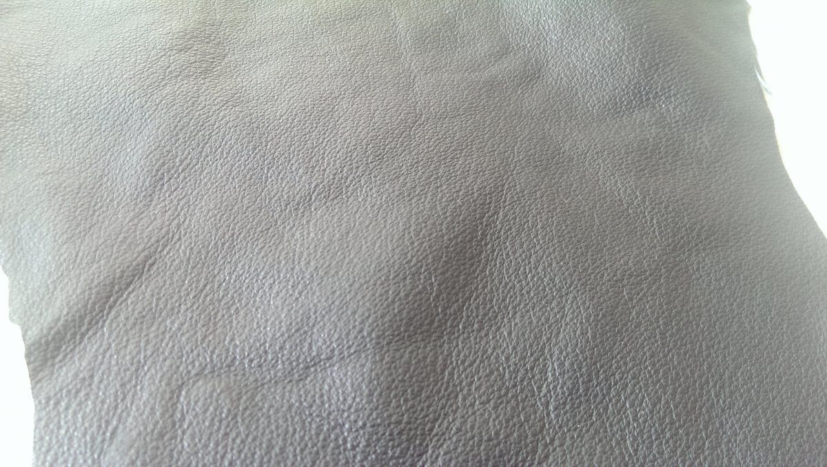

Kleiner Tipp an alle Braunschweiger (@byf und @morda ka obs nochmehr gibt ;)): An der Haltestelle Hamburger Straße neben dem Schnitzelhaus/im Gebäude vom Rewe ist ein neuer Laden "creativ" oder so drin. Haben eine große Grabbelkiste mit Lederresten in allen Formen und Farben, habe das Stück hier
daher und genau 1 € bezahlt :)
