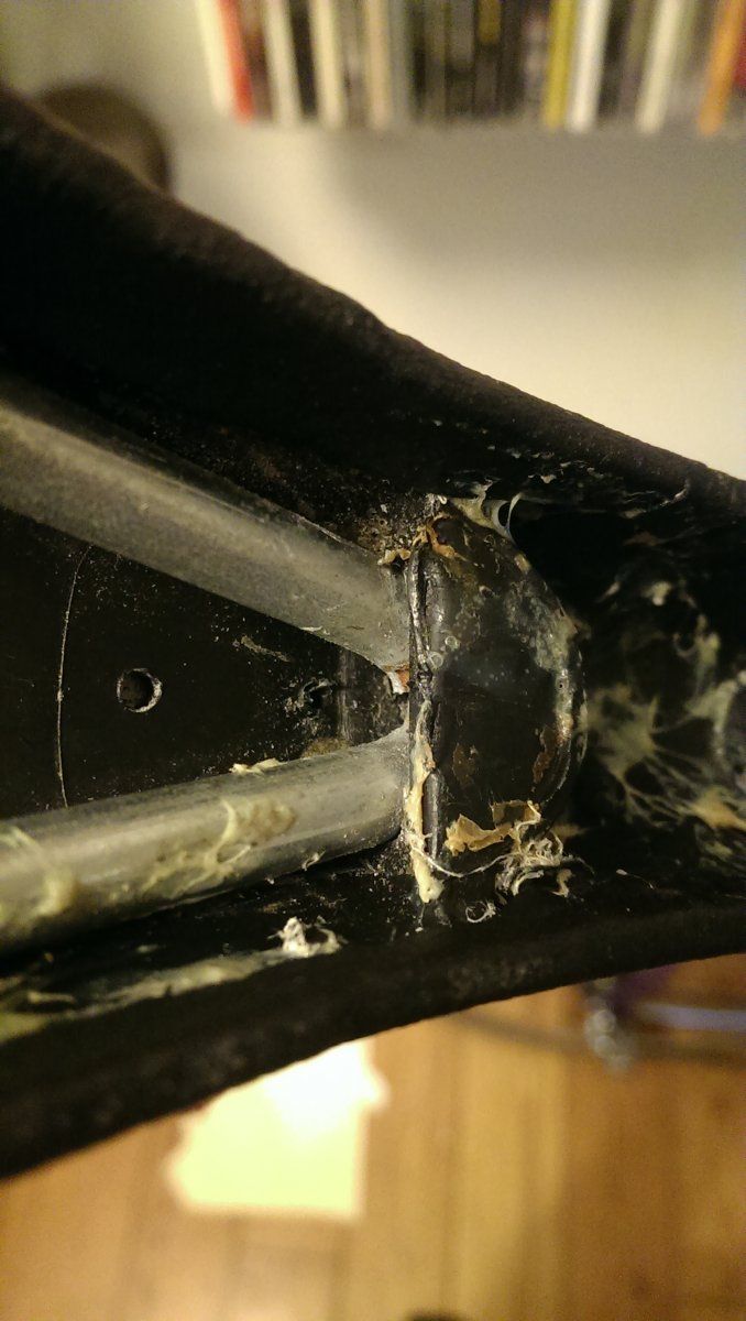

naja aber ein spender gestell aufzutreiben, betrachte ich als möglich und das umbauen auch,
aber nur wenn man sehr dran hängt.
je nach kunststoff gibts möglichkeiten sowas wieder anzubinden sei es durch schweißen oder kleben.

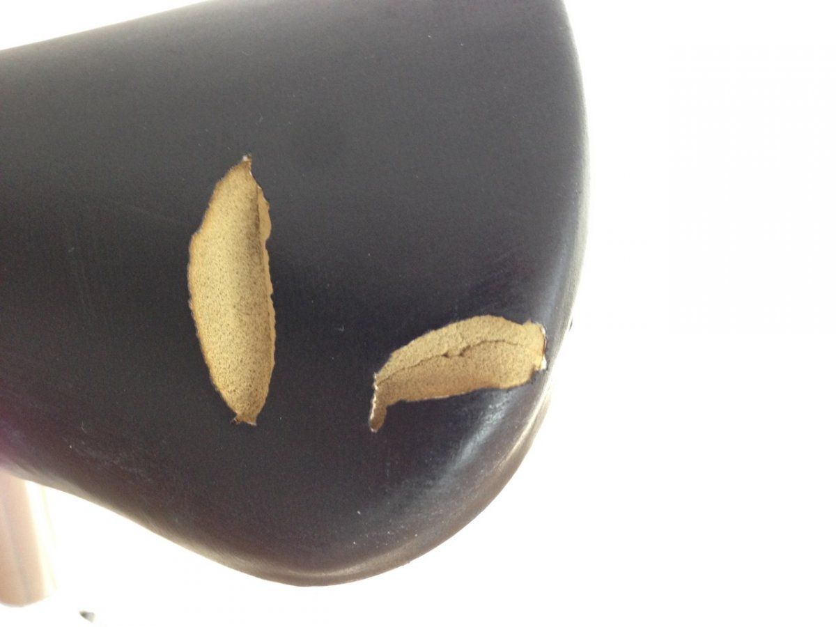

Wie könnte man die Risse an diesem Panasonic Sattel am Besten schliessen?
Das Untermaterial ist Schaumstoff.
Über konstruktive Tipps würde ich mich freuen.
Das dürfte schwierig bis unmöglich werden. Vielleicht haben wir ja auch Fahrzeugaufbereiter unter uns, die könnten dir da vlt. weiter helfen. Oder du gehst mal zu einem.
hm den schaumstoff aufzufüllen, könnte man mit schaum mit der gleichen dichte aufschäumen. kleben würdest du beim sitzen merken da unterschiedliche dichte im kleber um im schaumstoff, ist den smolikkur keine alternative?
es geht, ist aber sehr schwierig: dafür muss der Schaumstoff sehr gut ausgeschnitten werden und mit selbstklebendem Zellkautschuk gefüllt werden. Wesentlich einfacher wird es sein, das alte Polster komplett zu entfernen und gänzlich neu aufzupolstern. Es wird dann aber nicht mehr wie vorher aussehen.

hallo hat zufällig schon jemand mal einen regal girardi neu bezogen, zwecks nieten öffnen und wieder schließen.
geht um ihn hier
