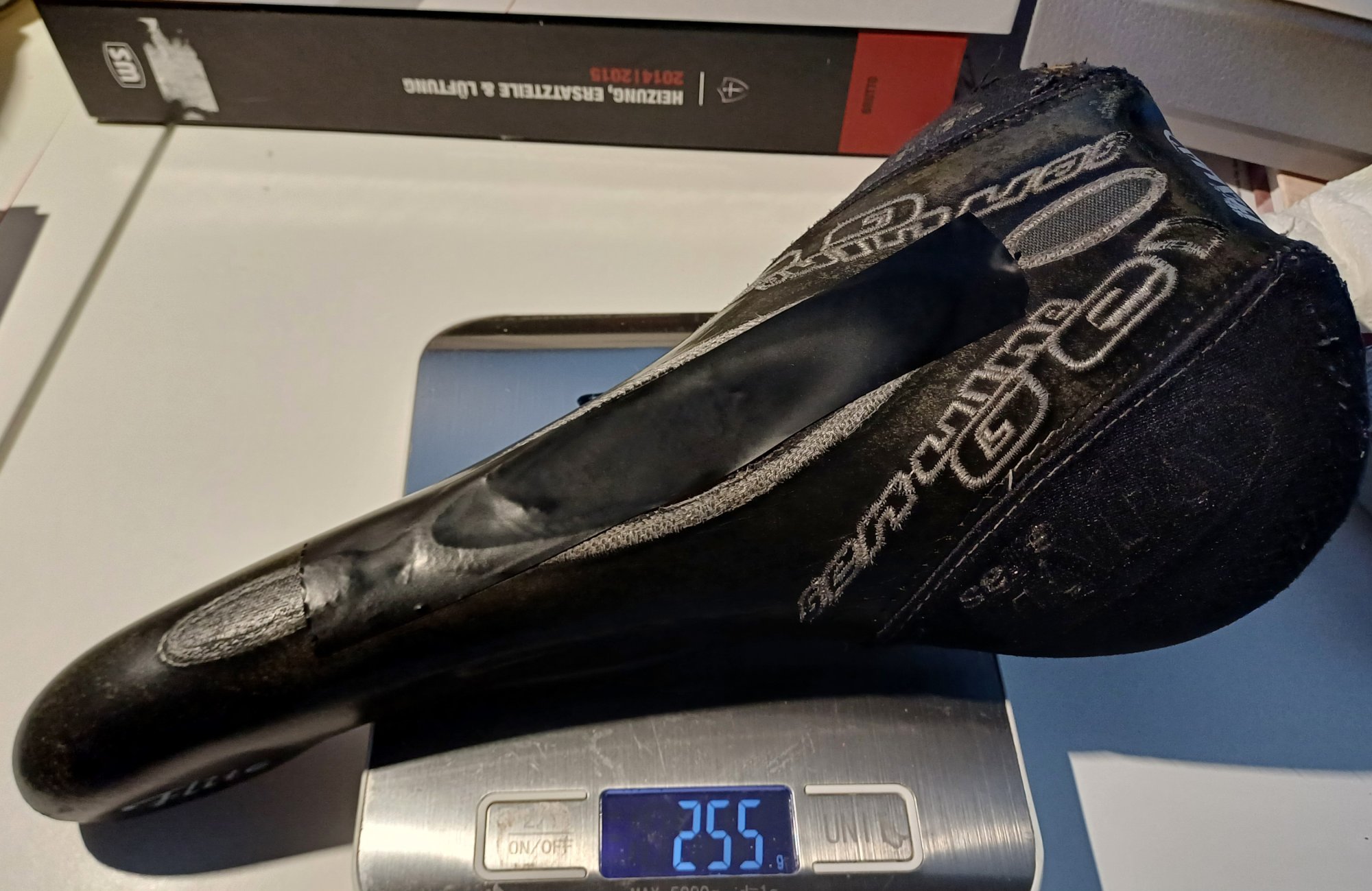

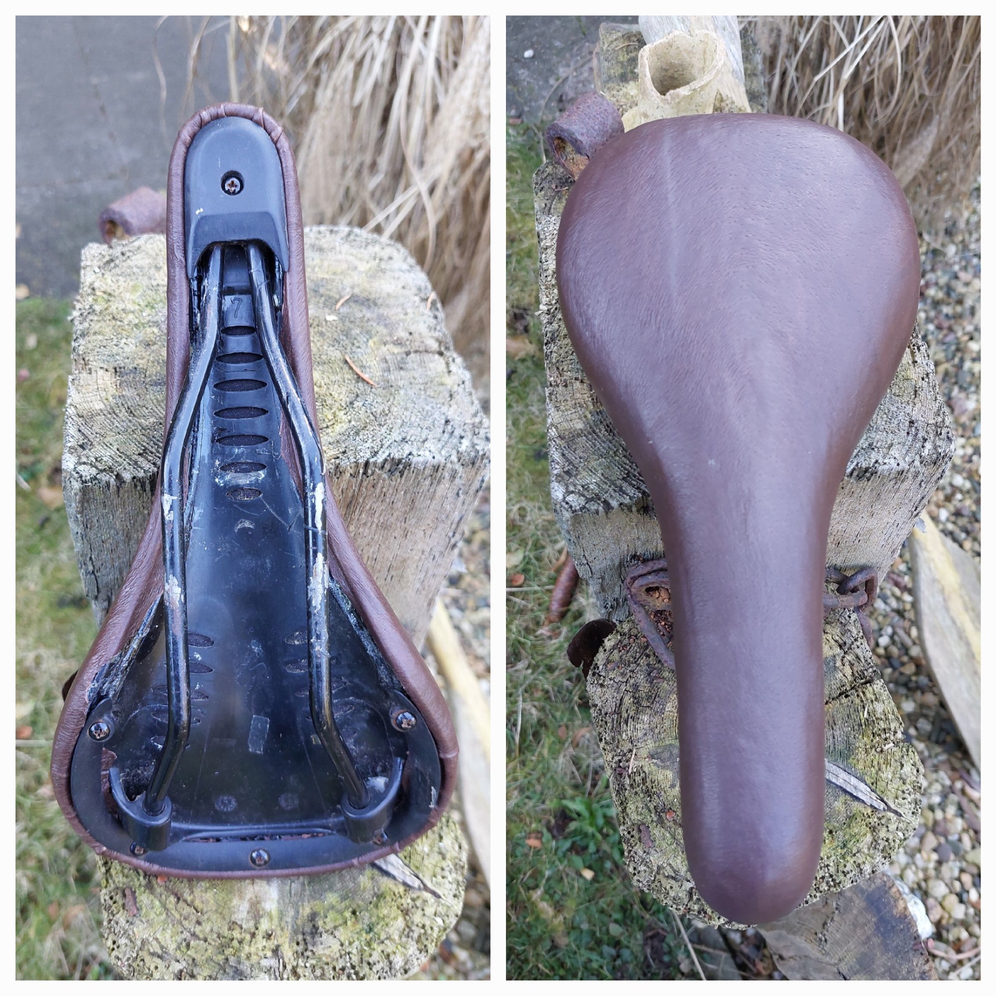

Ich möchte folgendes Schmuckstück neu beziehen:

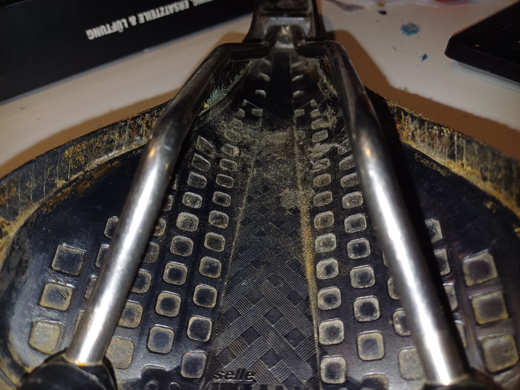

Anhang anzeigen 1570337Was mich interessiert, woran ich erkenne, ob die Rails aus Alu oder Titanium sind?

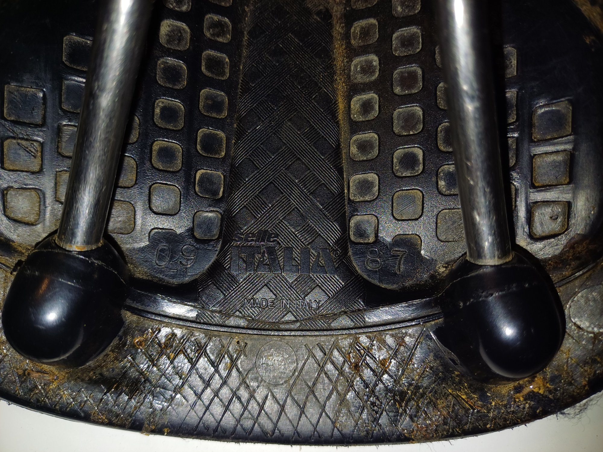

Anhang anzeigen 1570338Dann würde mich noch interessieren, was es mit den geprägten Zahlen auf sich hat:

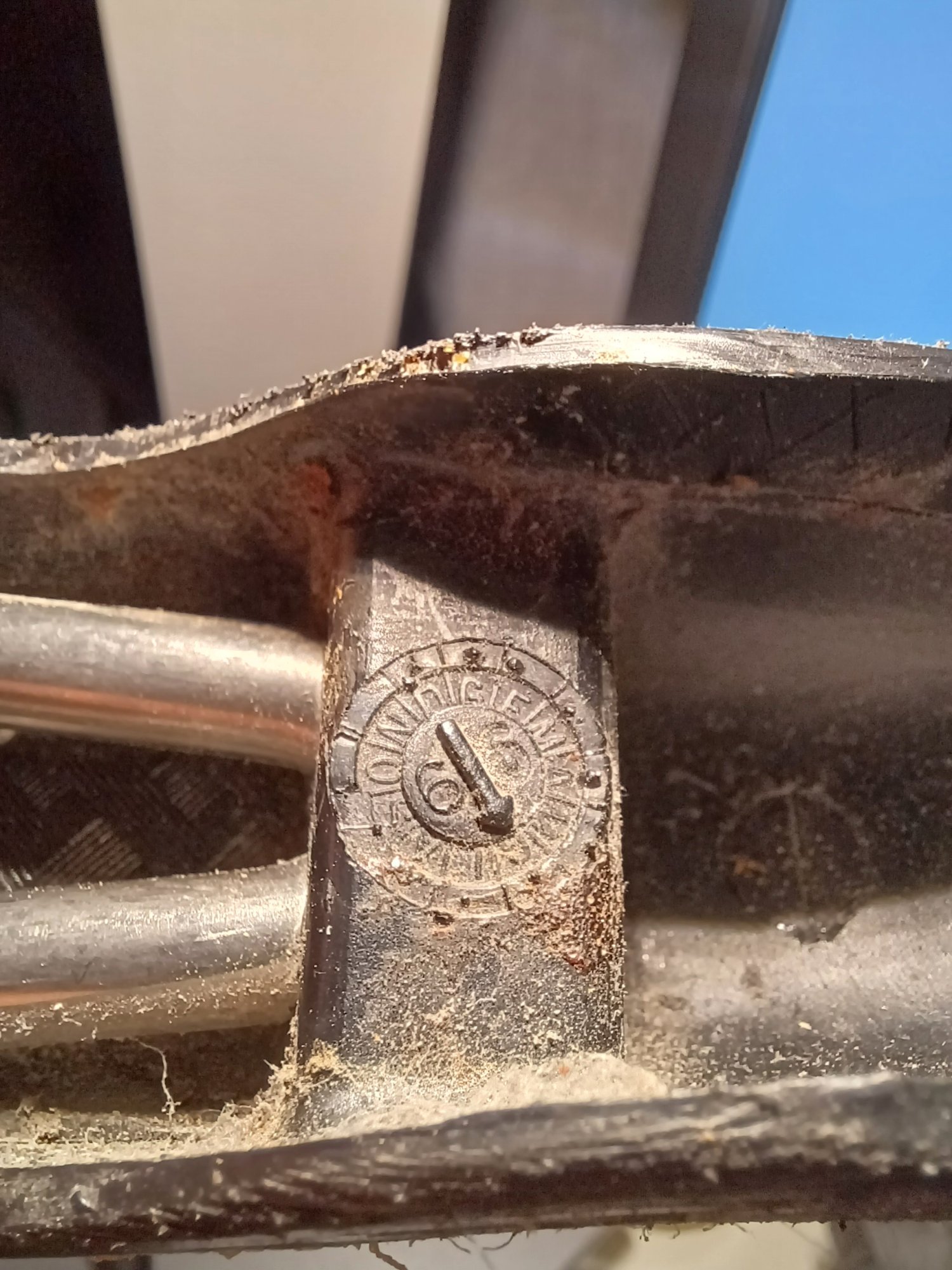

09 links und 87 rechts von Selle Italia. Herstellungsdatum wohl nicht, das scheint sich unter der Nase zu befinden:
99 erkenne ich da. Die Buchstaben stehen für die Monate?

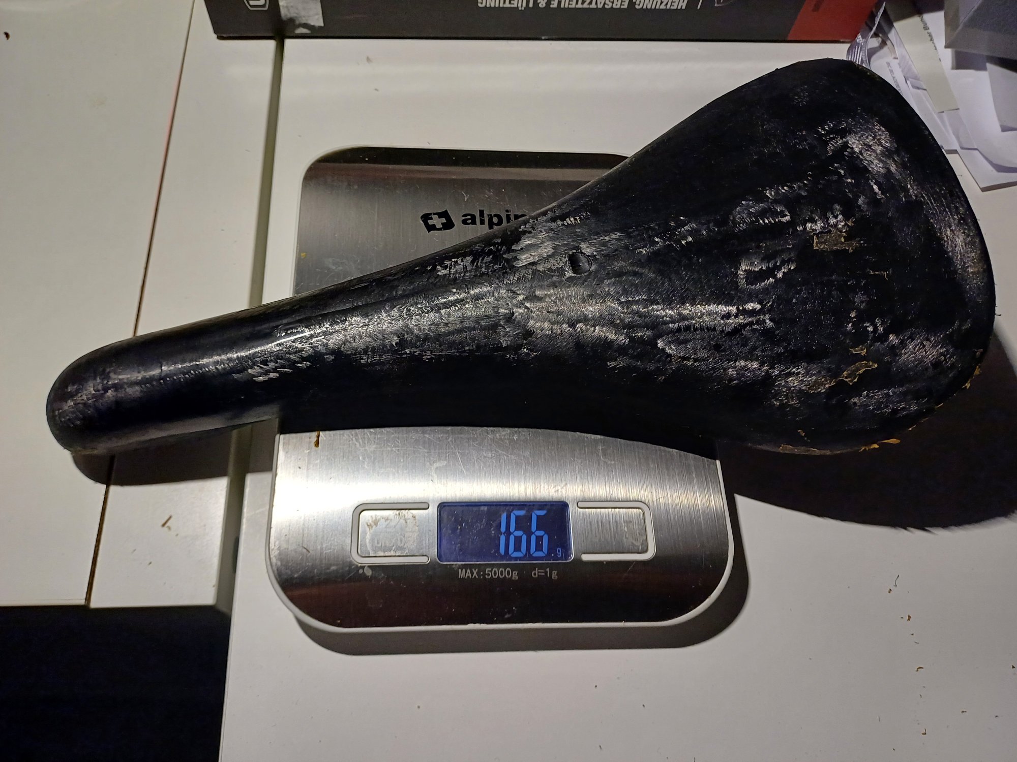

Ohne Bezug gefällt er mir schon etwas besser:
Noch eine letzte Frage für heute: Kann ich den Sattel auch noch á la Smolik bearbeiten? Also die Materialstärke reduzieren.
Vielen Dank
Das Modell gab es nicht mit Alu Rails. Die sind also aus Titan bzw. Einer Titan Legierung bevor ich eine Diskussion lostrete.
Das mit dem Produktionsjahr hast Du richtig erkannt, die anderen sind wahrscheinlich die Seriennummer.
Der Flite eignet sich bestens für Dein Vorhaben. Aber unterschätze nicht den Aufwand. Ein Wochenende kann da schnell flöten gehen. Und mehr als ein paar Gramm holst du nicht raus….aber der Sattel wird deutlich bequemer als unmodifiziert. Wie haltbar der dann noch ist hängt letztlich von deinem Wagemut ab.

Ja, die runde Marke ist ein "Datumsstempel" für das Herstellungsdatum. Ist bei Spritzguß üblich ->
http://ykprecisionparts.de/5-2-date-marked-pins.html#:~:text=Die Datumstempel sind normalerweise Schablonen,und Haltbarkeit der Plastikprodukte angeben.
Die größer Zahl - keine Ahnung. Würde erst mal mit ähnlichen Sätteln vergleichen, ob das alle haben.
Pluspunkte für das Entfernen der bestickten und mit Nähten versehenen Decke. Mann war das ne Sch...-Mode, ich glaube, diese Stickereien und Ziernähte haben mehr Radhosen gemordet als sonst was :D

Das würde ich jetzt mal vermuten, Juni 1999, Giungno für Juni die Buchstaben passen zu den italienischen Monaten

Die 2. Zahl könnte das Werkzeug sein auf das die Schale gefertigt wurde
Wenn Fehler auftauchen kann man schnell herausfinden um welches Werkzeug es sich handelt
Möglich. Könnte auch eine interne Modellbezeichnung sein, oder die Kennung eines Dienstleisters, vielleicht gab es Variationen je nach Zielmarkt, oder etwas ganz anderes. Schwer zu sagen, was.
Die Prägung der Zahlen (Kanten, Farbe) scheint anders auszusehen als der Datumsstempel, von dem wir wissen, dass er während des Spritzgusses entstanden ist. Ist also möglich, dass er danach enstanden ist, etwa durch stempeln mit einer warm gemachten Punze o.ä.
Ich kenn diese Codierung aus der Autoindustrie
Motoren und Getriebe Gehäuse werden mittels Druckguss hergestellt,diese Werkzeuge sind hoch belastet
Letztendlich recht müßig sich darüber nen Kopp zu machen

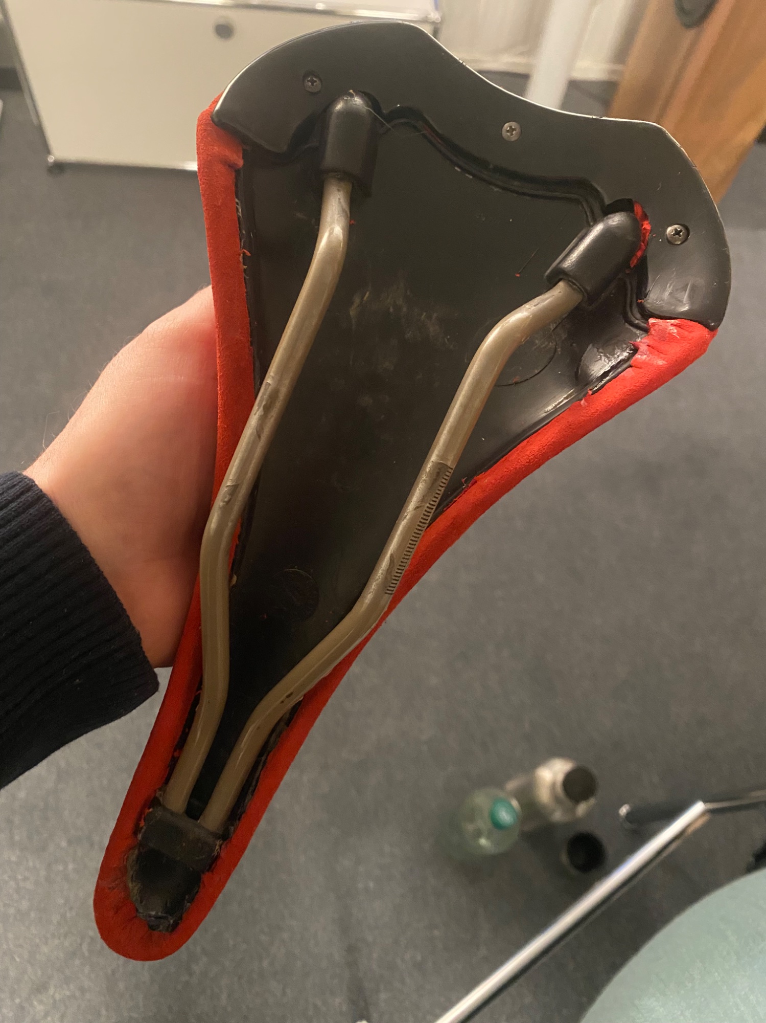

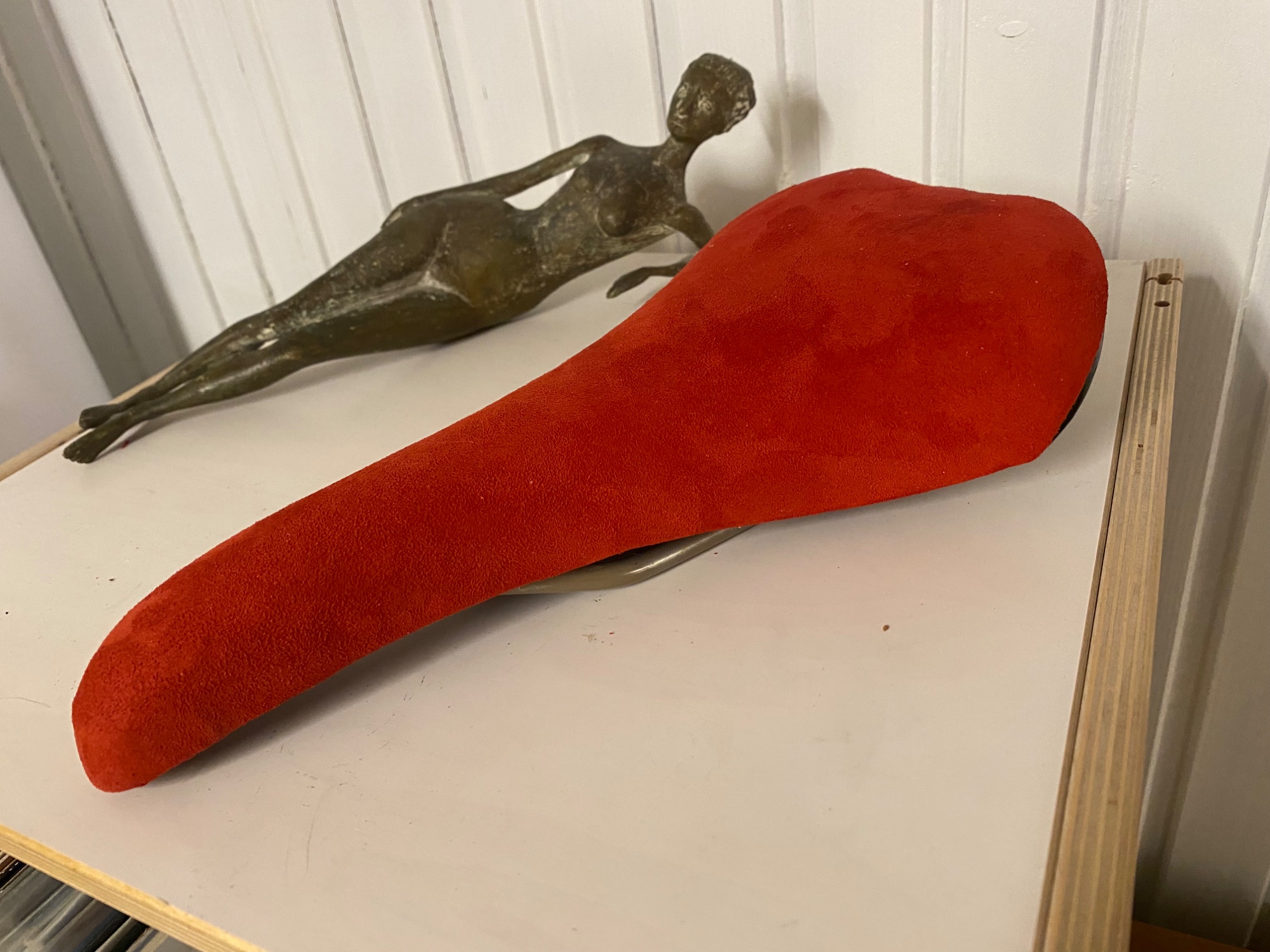

Weit weg von fertig und perfekt, aber so langsam wird’s.
Danke, dann mach ich so weiter. Vorher war ein roter dünner Kunstlederbezug aufgeklebt, der schon ziemlich ranzig aussah. Und da ich noch einiges von diesem roten Leder habe, wollte ich es mal versuchen.
