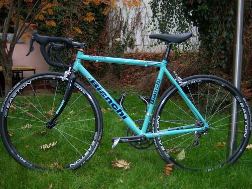

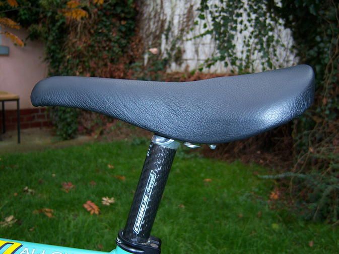

hab mich vom Bastelfieber anstecken lassen und einen alten vergammelten Turbo von 92 wieder zum Leben erweckt.
Nach dem ich die alte zerrissene Decke, die Polsterung, sowie die untere Plastikabdeckung entfernt hatte, klebte ich eine Lederdecke( Leder und Kleber für 13,10 €) auf.
Ich finde der Sattel sieht jetzt recht sportiv aus und mir gefällt er richtig gut auf meinem Rädchen.
Bin nur kurz gefahren, aber aufgrund der flexenden Sattelschale scheint er recht bequem zu sein.

Ich hab da noch eine kleine Detailfrage. Habt ihr das Leder vorher exakt zugeschnitten oder habt ihr nach dem Kleben die Ränder an der Unterseite mit nem Messer begradigt?
AW: Alte Sättel im neuen Gewand
Letzteres, Leder und Kunstleder lassen sich ziemlich stark dehnen und ein exakter Zuschnitt könnte hinterher zu bösen Überraschungen führen.
Wobei ich das grob ausgeschnittene Lederstück erstmal auf der Sattelaußenseite festklebe und die Ränder nicht gleich im selben Schritt andrücke, dann kann man anschließend noch recht genau zuschneiden und im letzten Schritt erst die Ränder umlegen. Nachteil dabei ist, dass die schere eventuell ziemlich mit Kleber verpampt wird.
