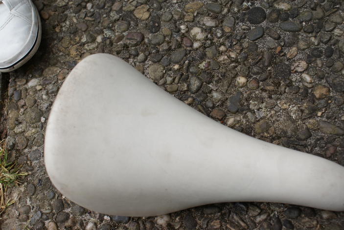

Geht das mit jedem Sattel? Könnte ich z.B. meinen Iscaselle Frauensattel einfach zerlegen und ohne Polster aufbauen oder funktioniert das wegen der Form nicht?

Ja, prinzipiell geht das mit jedem Sattel. Die Form ist egal, entscheidend dafür ist eher, wie er von unten aussieht: Wenn das Gestell z.B. hinten unter den Sitzknochen endet oder die Schale unten irgendwelche dicken Verstärkungsrippen hat, wäre es nicht sinnvoll und würde wenig bringen.
Falls dieser Sattel Dir hervorragend passen sollte und Du ihn liebgewonnen hast, würde ich für solche Experimente lieber zu einem anderen raten. Gerade bei der groben Feilerei kann schnell mal was schiefgehen, bei meinem zweiten Versuch (seltsamerweise nicht beim ersten) habe ich damals selbst die Schale ruiniert. Grrr.
Der Vorteil bei einem so gut erhaltenen Sattel wie diesem wäre natürlich, dass Du das alte Leder wiederverwenden könntest und die komplizierte Nase schon vorgeformt wäre.
