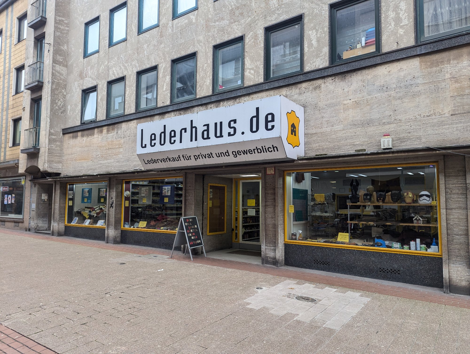

In Duisburg gibt es das Lederhaus (noch ohne eigene Erfahrung), http://www.lederhaus.de
Der hat alles. Leder, Lederfarbe, Kleber. Alles, was man braucht.

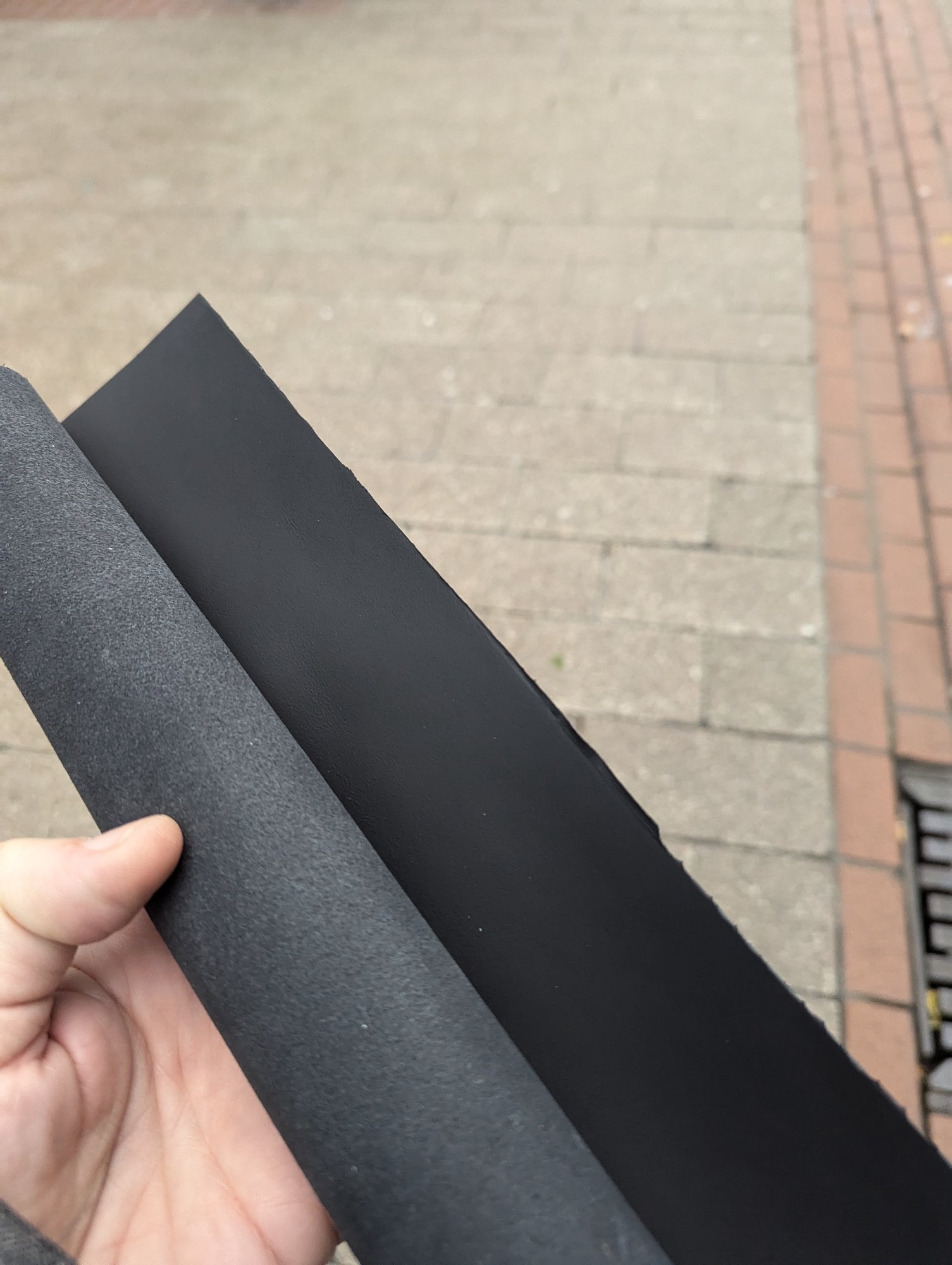

Aufgekaufte Restposten Autoleder aktuell. Die Rechnen den Preis nach Gewicht. Wir sind pro Sattel bei einem Euro.
Damit probiere ich mal. Ansonsten haben die auch dünnes Ziegenleder da.
Die meinten, da steige das Risiko, dass das recht schnell durchscheuert.

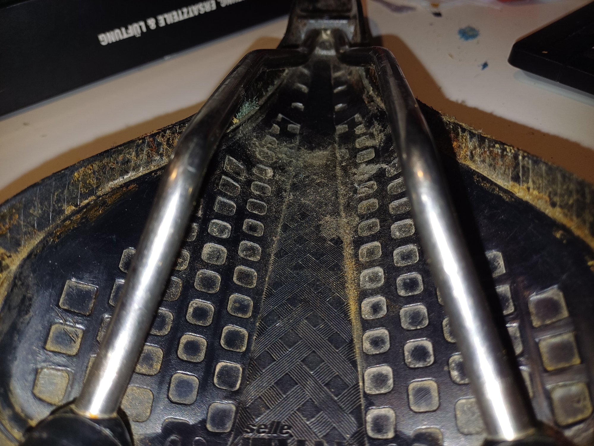

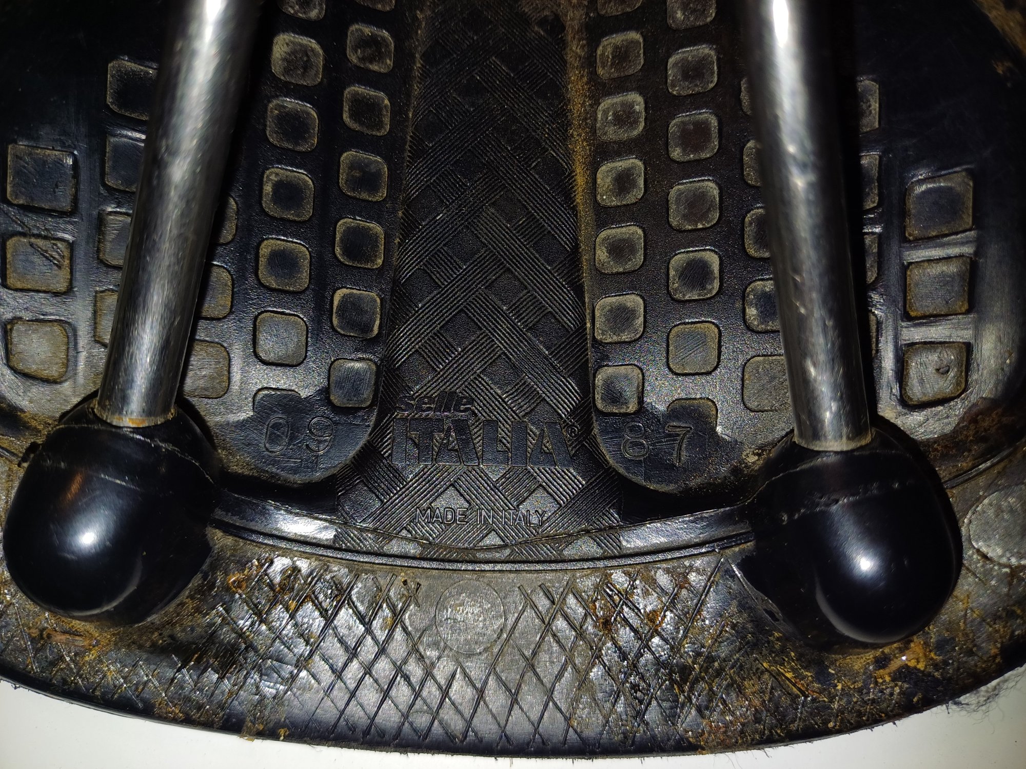

Ich möchte folgendes Schmuckstück neu beziehen:
Was mich interessiert, woran ich erkenne, ob die Rails aus Alu oder Titanium sind?

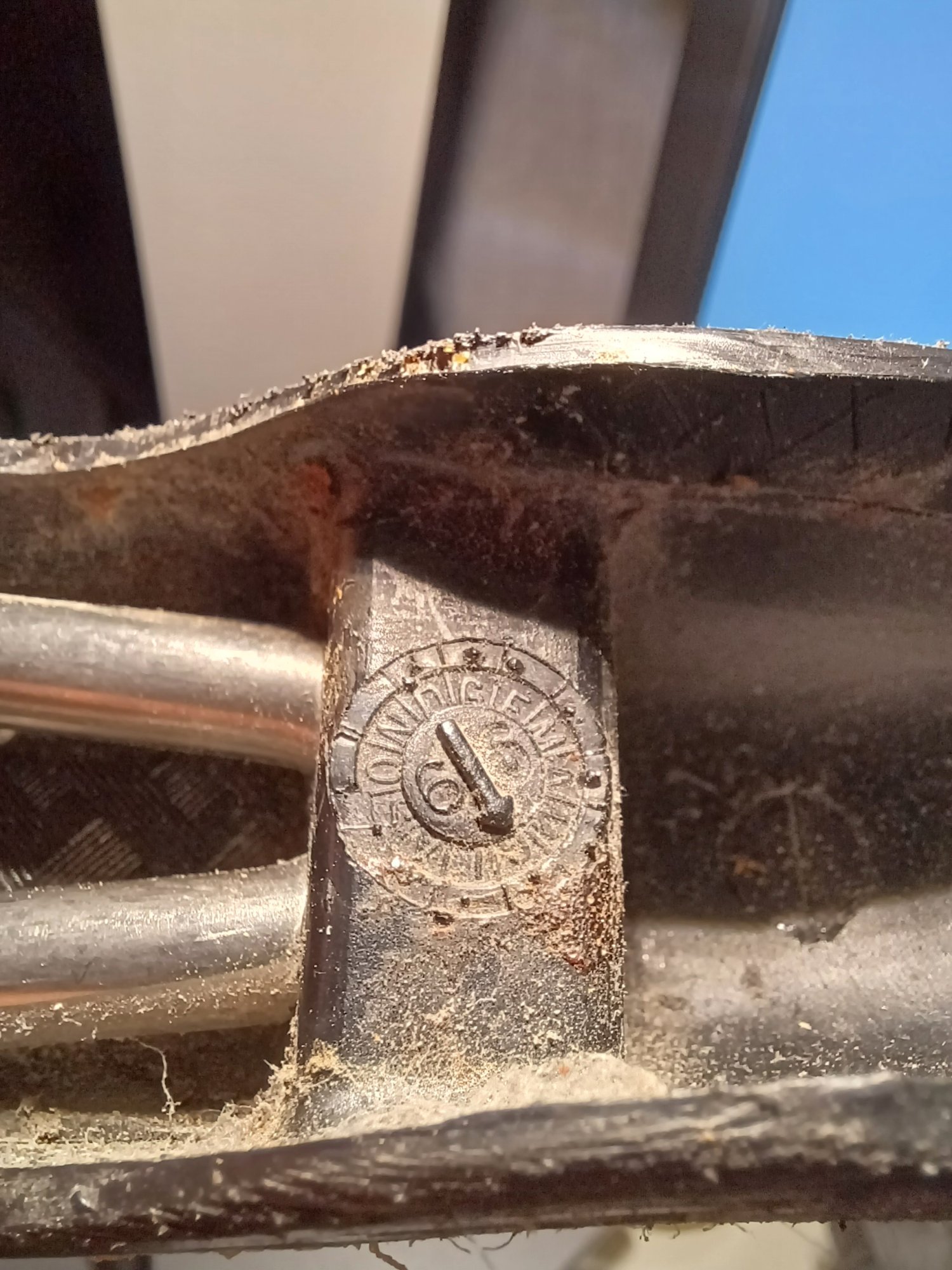

Dann würde mich noch interessieren, was es mit den geprägten Zahlen auf sich hat:
09 links und 87 rechts von Selle Italia. Herstellungsdatum wohl nicht, das scheint sich unter der Nase zu befinden:
99 erkenne ich da. Die Buchstaben stehen für die Monate?

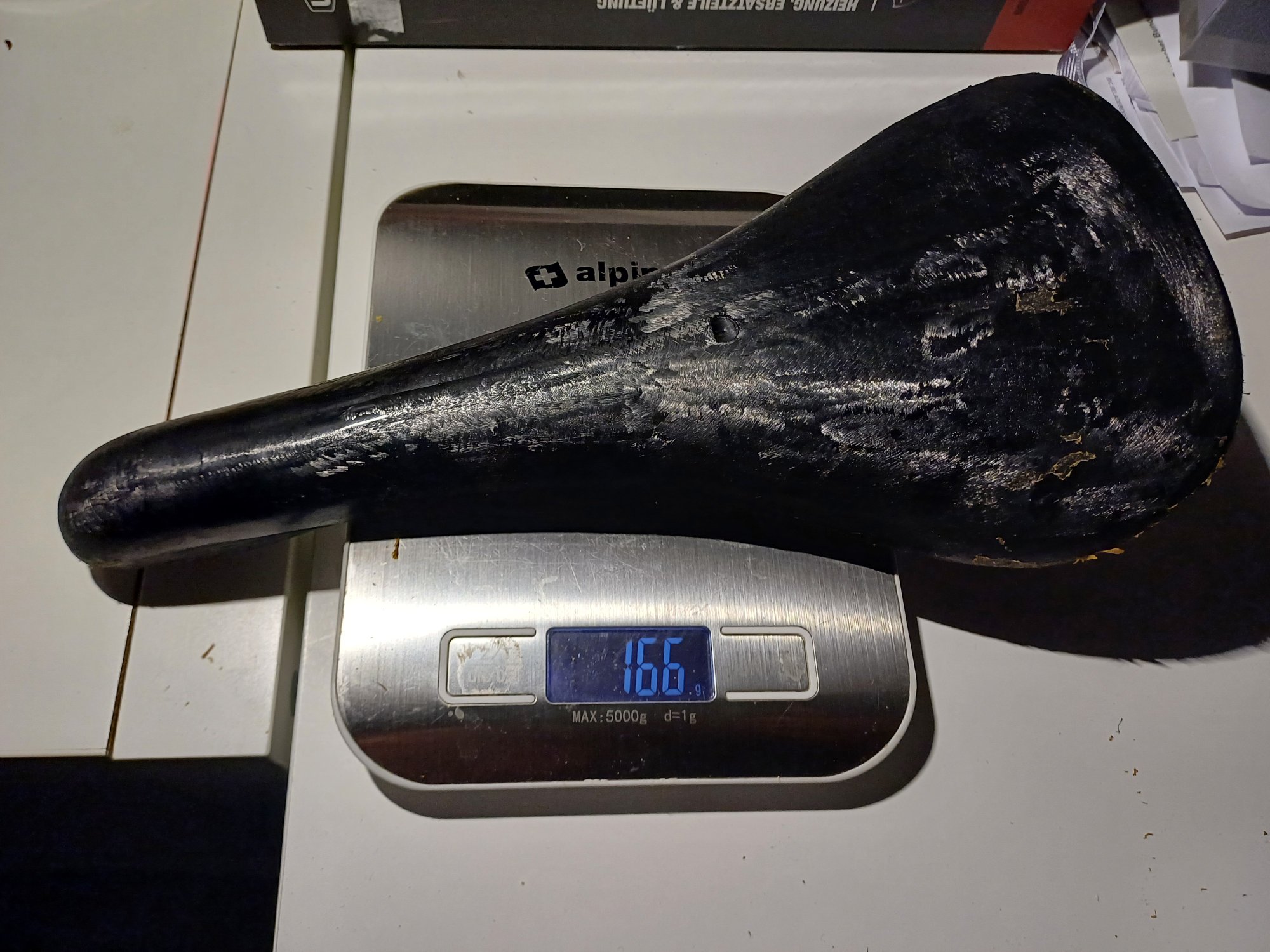

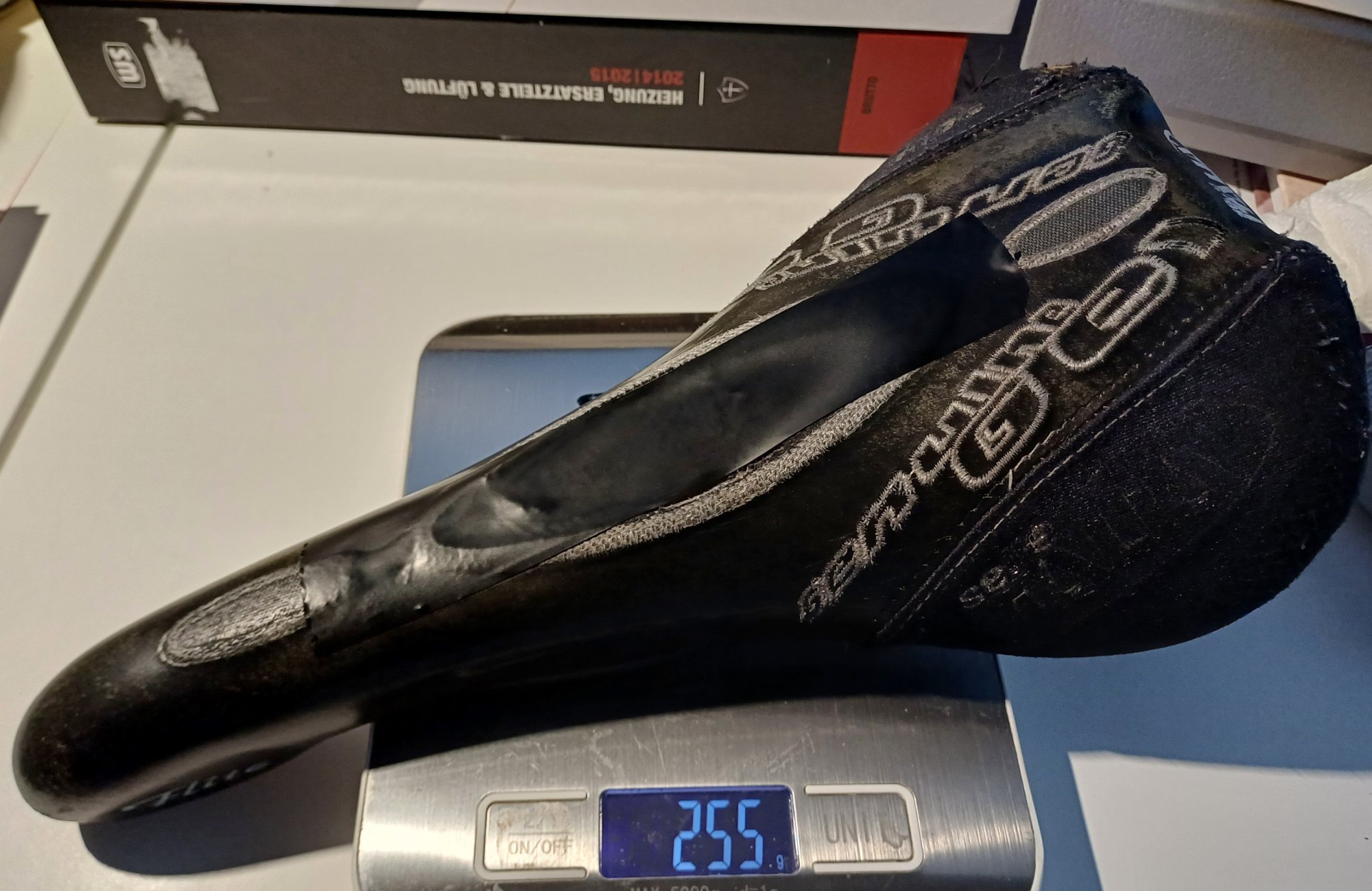

Ohne Bezug gefällt er mir schon etwas besser:
Noch eine letzte Frage für heute: Kann ich den Sattel auch noch á la Smolik bearbeiten? Also die Materialstärke reduzieren.
