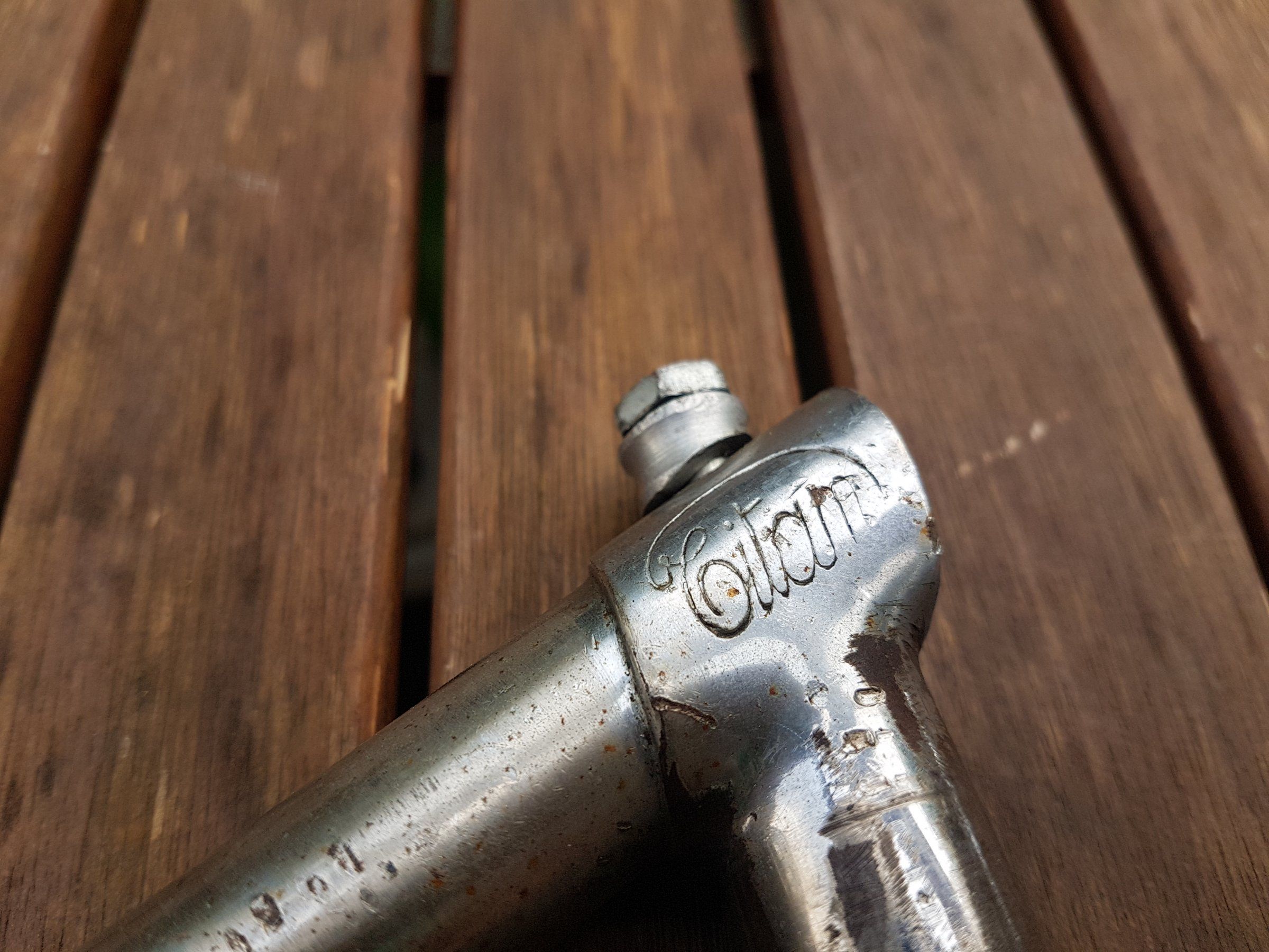

Hier noch ein paar Bilder:

DAs sieht mir schon nach einem ziemlichen "Konglomerat" an Teilen aus, was über die Jahre immer mal verändert / ersetzt wurde.
Der Lenker dürfte eines der "jüngsten" Teile sein, sieht aber im Bereich der Klemmung wirklich angegangen aus und als ob der zu dick für die Klemmung ist. Ist aber nur eine Mutmaßung.

Eines kann man sofort sagen. Der Lenker ist bedeutend jünger als der Rest des Rades. Da kannst du auch gleich einen Neuen einbauen und bist auf der sicheren Seite.

Vorbau scheint ein älterer adjustable zu sein also löngenverstellbar. Der Lenker wurde oben anstatt üblich unten verklemmt.
So viele Hersteller gabs da nicht. Philippe, Titan....
Titan hätte bspw 27mm Klemmung.
Ist ein Titan. Aber offenbar mit 26,0mm? Gut, dass ihr schon die möglichen Verdächtigen aufgezählt habt, mit "Citam" hätte ich ja lange weitergoogeln können :D

Also den Titan gabs mE nur als 27,0er und später als 25,4er (später meint ab 1970).
Dein Titan ist deutlich früher. Mitte 1950er würde ich meinen.
Siehe Foto, deiner ist der Bahnvorbau (unten)- ganz oben in der Werbung steht „...sämtliche (...) Klemmung 27,0“!
