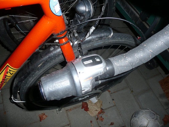

Ich hab vor einer Weile auch einmal eine Randonneuse auf einem Sportrahmen (Mifa) aufgebaut. Den Aufbaubericht kann ich dir schicken, er ist aber auch auf www.radklassiker.org zu finden.

.. ja wird entweder mit den Versa VRS STIs gemacht oder dem Jtek Lenkerendschalthebel. Wobei ich noch nie mit Lenkerendschaltung gefahren bin und mir das sehr gewöhnungsbedürftig vorstelle. Aber der Jtek sind schön dezent und man könnte die Bremsen dann klassischer gestalten.
Du kannst auch den Drehgriff der Nexus/Alfine oder Rohloff am Lenkerende montieren:
Ein abgesägter 1" Schaftvorbau hat den passenden Durchmesser für die Drehgriffe, wenn du ihn etwas abdrehst passt er ins Lenkerende. Diese Lösung funktioniert seit 3 Jahren an meinem Alltagsrad.
.. hab ich auch mal gesehen, aber sieht 1. irgendwie komisch aus (auch wenn das nicht unbedingt wichtig ist) und 2. stell ich mir das Schalten noch komischer vor, als mit Lenkerendschalthebel.. Wie ist das für dich? kommst du gut damit klar? Ist es sehr fummelig dort unten zu drehen?
.. wenn es nicht auf die Optik ankommt und günstig sein soll, kann ich es dann auch gleich so machen, wie es Sheldon vorschlägt..:

..sieht irgendwie komfortabler aus, als ein Drehgriff am Ende des Rennlenkers..
aber naja, erstmal brauch ich den passenden Rahmen und dann werde ich es wegen Optik/Budget wohl mit dem JTek probieren..
