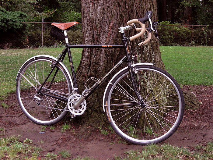

http://www.somafab.com/doublecross_one.html
Hätte hier noch ein Gesamtbild anzubieten. Leider ist es bei den Amis sehr schwer ein Bike zu finden, das nicht komplett verbastelt ist (nach unseren Maßstäben)!
Eine Alternative wäre das Rivendell Cyclocross - ein echter Super-Leckerbissen. Aber von hier aus schwierig zu bekommen. Geht nur als Direktimport mit den bekannten 37 % Importaufschlag (Zoll + Märchensteuer). Das Soma bekommt man immerhin über eine englische Vertretung - also ohne Importkosten. Da ist das Surly natürlich am günstigsten. 400 EUR über den deutschen Importeur Cosmic Sports.
