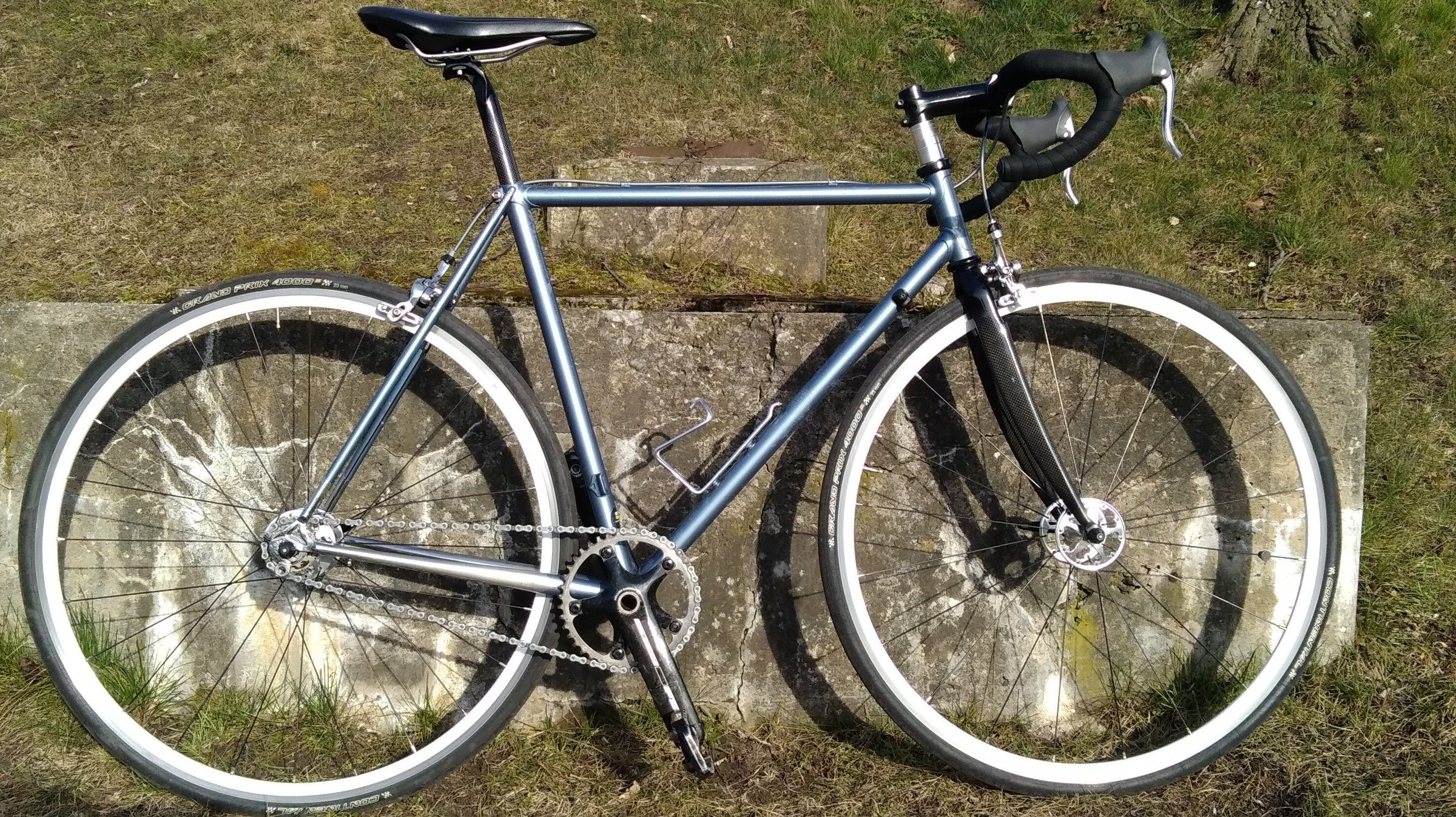

Habe mir das erste mal ein SingleSpeed Bike aufgebaut. Basis war ein vorhandener alter Stahlrahmen. Hier mal ein Bild vom ersten Probelauf.
Das Bike will ich jetzt zum Saisonstart nutzen um auf den ersten Ausfahrten die Beine ordentlich in Schwung zu bekommen. Das klappt bisher auch ganz gut. Allerdings in den höheren Tempobereichen jenseits 32 km/h ist das echt krass von der Trittfrequenz. Da muss ich dann über 105 U/per min strampeln. Im Moment ist 42/17 gekettet.
Ich denke ich werde als nächstes ein 16er oder 15er probieren.
Jetzt die Frage: gibt es einen gut funktionierenden bezahlbaren Kettenspanner ?
Meine Idee ist folgende: kettenlänge wird so bemessen das ich das Ritzel bei Bedarf gegen ein größeres oder kleineres tauschen kann, ohne die Position des Laufrades ändern zu müssen, geschweige denn die Kettenlänge anzupassen.
Das Rad hat Freilauf, also sollte der Spanner kein Problem sein.
Hat jemand Erfahrung mit so einer Geschichte?
Ach ja, bitte kein rumgeseier weil da Bremsen dran sind. Ich fahre damit auch in der Stadt,- und mir fehlt die coolness für's fixed rumgegurke.
Obwohl ich das gerne mal auf der Bahn ausprobieren würde....
Na ja, hab ja ausführlich erläutert wofür ich das Ding nutzen möchte, posen kann ich ja mit nem anderen Bike.
Grüße
Du willst also eigentlich ein Rad mit Freilauf, 2 Bremsen und der Option, relativ einfach verschiedene Übersetzungen zu fahren? Hast du schon mal über eine so genannte "Gangschaltung" nachgedacht?
Grins. Ja, habe ich. Besitze sogar Räder mit Schaltung.
Würde auf dem Singlespeed aber trotzdem hin und wieder das Ritzel anpassen wollen. Ohne jedes mal an der Kette fummeln zu müssen. Werde jetzt wie schon gesagt ein 15er Ritzel montieren, nach dem Frühjahr kommt aber wieder das 17er rauf, da werde ich das Rad nur für kurze Wege im innerstädtischen nutzen.
Ich glaube ich werde mal den Shimano Alfine Kettenspanner ausprobieren. Der scheint einen genügend großen Schwenkbereich zu haben das eine Ritzel-Anpassung von +/- 3 Zähne kein Problem darstellen sollte.
