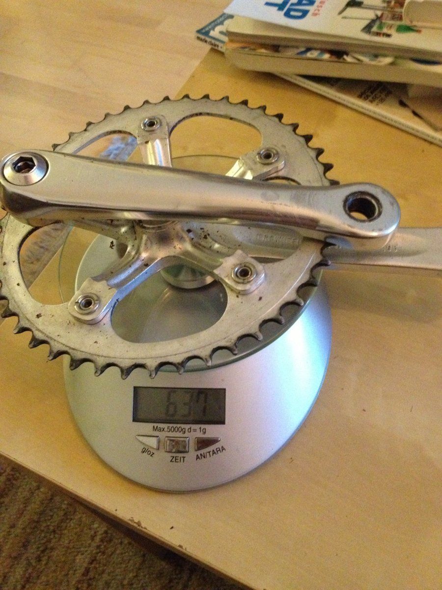

Kurbeln: Hier gibt es noch andere Bilder der Sugino-Kurbel. Die Stronglight ist da leider wenig aussagekräftig aufgenommen worden, sehen sich aber schon recht ähnlich.

- Die Sugino RD2 ist nicht baugleich mit irgendeiner anderen Kurbel. Die Stronglight Impact ist ( da täuschen manche Abbildungen) ist aber baugleich mit der Sugino XD2 ( jedenfalls ist es das Gleiche Schmiedeteil). Letztere wird vemutlich nicht mehr weiter produziert.
oh, ich sollte mal schauen, was ich für eine Sugino-Kurbel habe...
Sugino RD2
Sugino XD2
Und die Nachfolgerin XD
Die sieht ja nicht schlecht aus, die neue Kurbel. Lustigerweise hatte ich ungefähr die Formgebung als Anschlag mit Raspel und Feile vor. Dafür fehlte dann aber doch der Mut, da nicht so sichtlich üppig mit Material umgegangen wurde wie bei herumliegenden anderen Teilen.

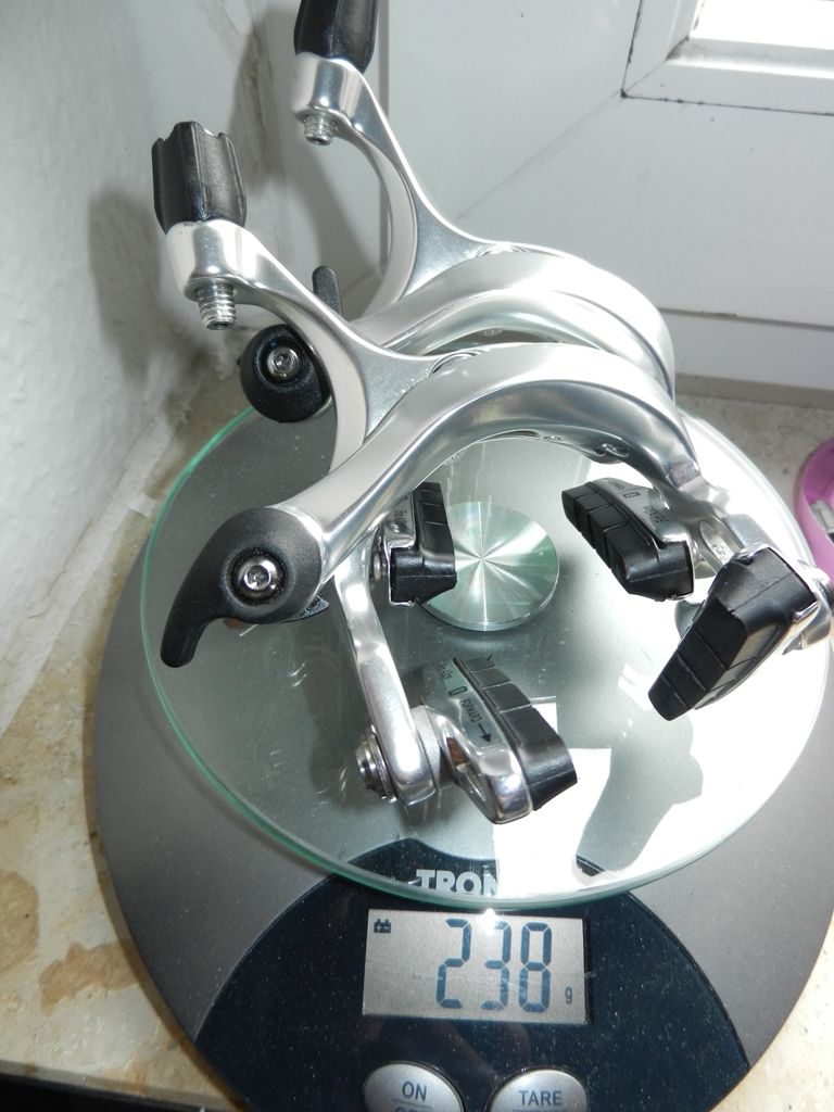

Übrigens nochmal zur Bremse. Die von mir vor einiger Zeit vorgeschlagene Bremse ist diese Promax hier, die ich um Alu- und Titanschräubchen, sowie gute Bremsbeläge bereichert habe. Der günstige Einstandspreis (um 30 EUR/Paar) wird dadurch zwar wieder relativiert, ist aber immer noch weit unter dem von "namhaften" Leichtteilanbietern:

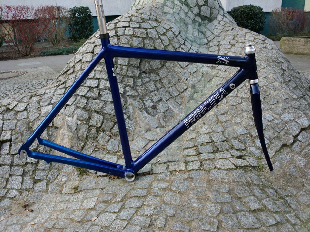

Ich plädiere ganz laut für silberne Felgen, meinetwegen auch gold; aber bitte nichts dunkles, dafür ist der Rahmen zu dunkel und das Ganze hat zu wenig Kontrast. Wenn gold, dann sollten aber hier und da auch noch ein paar goldene Schräubchen, Quetschnippel (an den Zugenden), Kettenblattschrauben und/oder eine goldene Kette ran, könnte auch ganz gut aussehen. Man muss bloß aufpassen, dass es nicht zu viel wird, sonst wird's kitschig! Als Inspiration, mein Koga - ebenfalls mit blauem Farbverlauf:

Habe mir den Rahmen noch mal angeschaut... Mach mal goldene mit flachem bis leicht erhöhtem Profil ran, das wird echt gut aussehen, denke ich.
