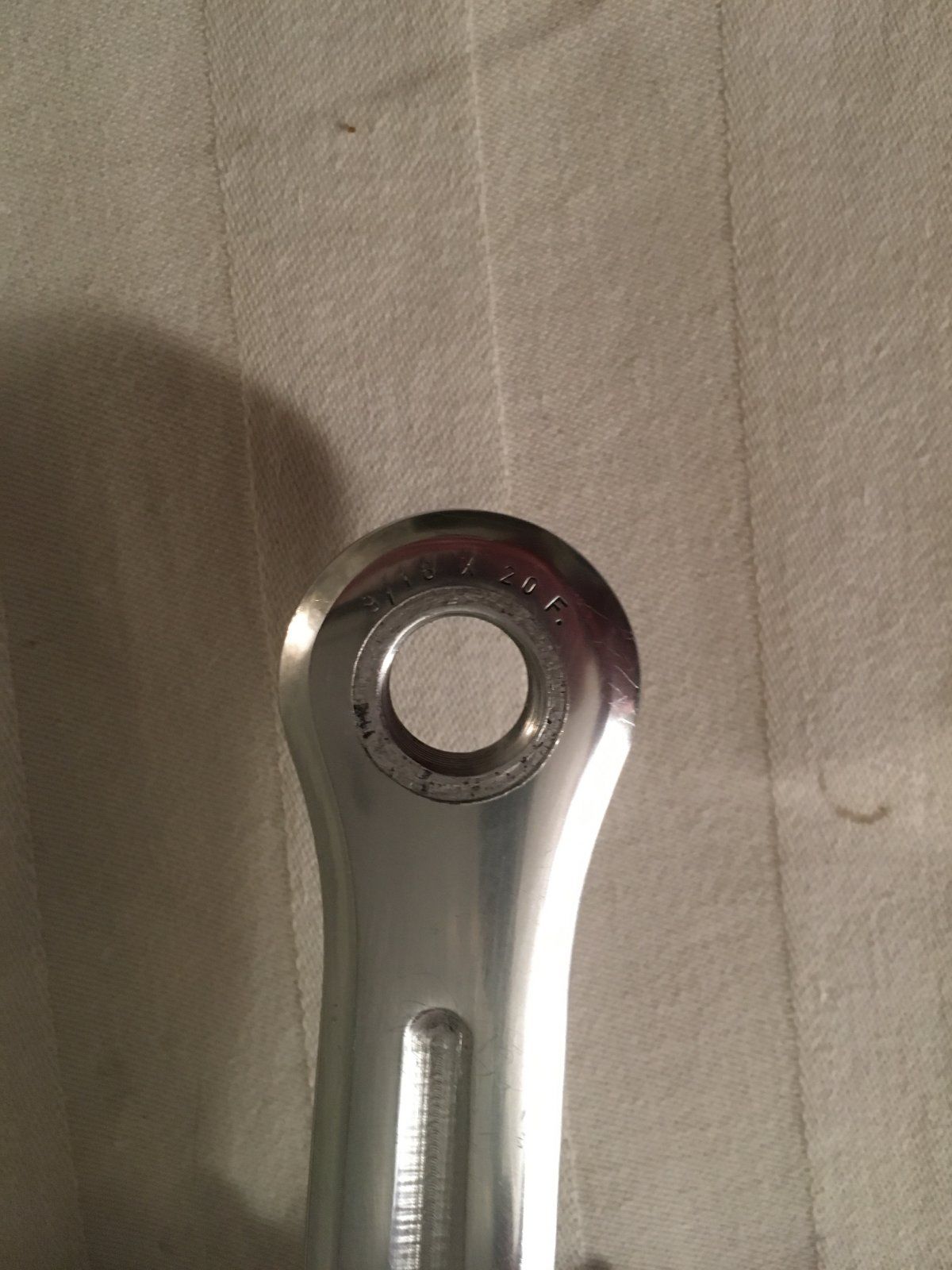

Oder bei Campagnolo Kurbeln ohne Jahreszahl (Patent). Gab es auch wenigstens 2 mit 144 Bcd, die Kurbel von '66/'67 mit etwas anderer Form und mit Stempel ausserhalb des Pedalgewindes (Bild unten), und dann die Modernere die der radnatic hat mit innen beschriftet. Und wahrscheinlich wieder ein paar Andere, haha:
Also laut meiner Erfahrung und der Campagnolo Timeline wurden alle Campa-Kurbeln 1966 auf 144BCD umgestellt. Bis 1973 waren die ja ohne Patent. Ich habe das bisher genutzt, um die quasi so genauer zu datieren. Und ich glaube bis 1962 hatten die noch diese schmalere Form am Tretarm. Entspricht das dem, was du weißt?🤔
Ja die entspricht vom Profil der arme eher der 151BCD Version, oder? Bei velobase ist die als „Special Record“ eingetragen, aber bei velobase weiß man ja

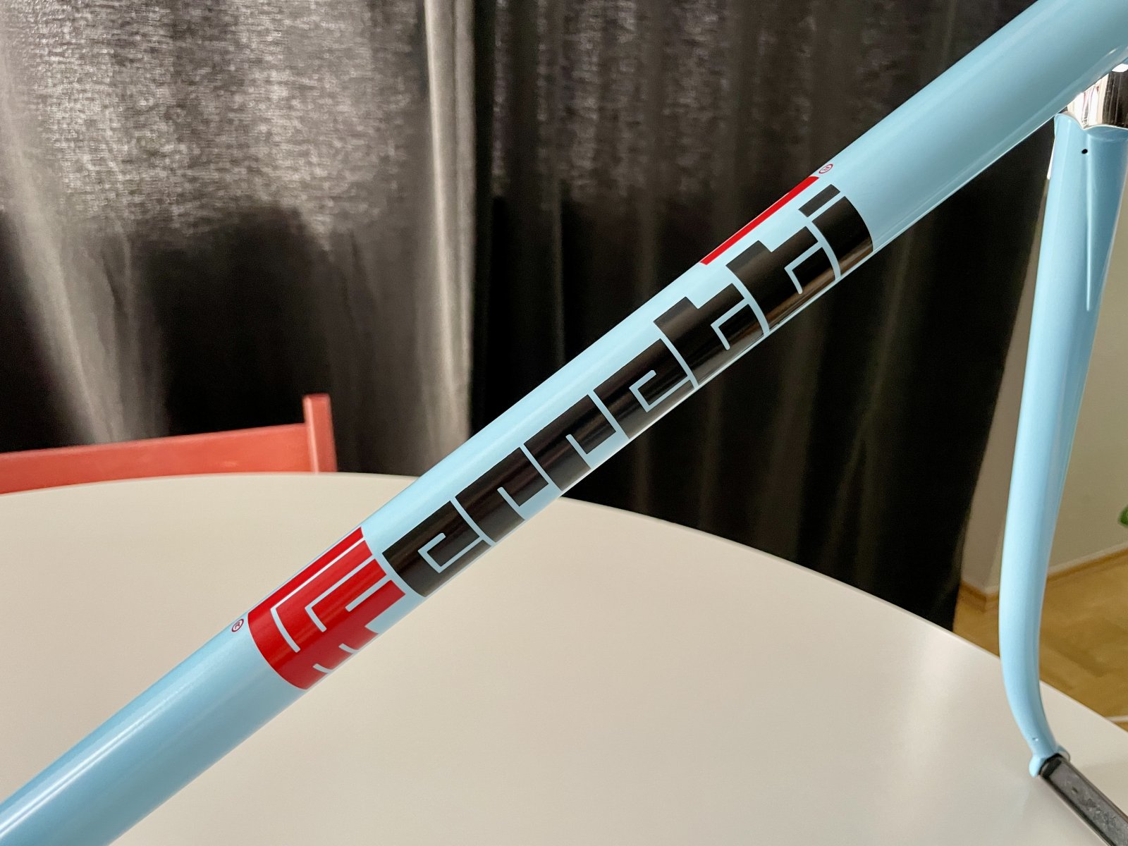

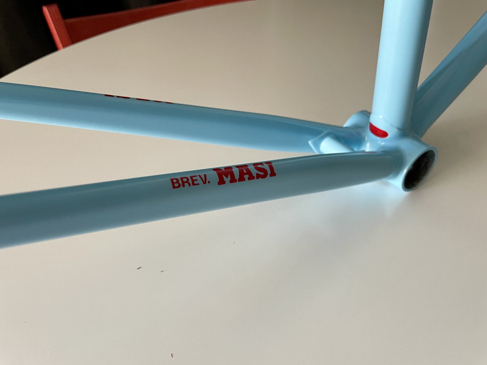

Nach 4! Jahren tut sich hier nun was. Es ist unglaublich und ich kann es selbst fast nicht glauben.
Ich möchte nicht auf die komplette Geschichte eingehen, aber aktuell würde ich davon abraten einen Rahmen bei Masi bauen oder reparieren zu lassen. Überlegt es euch gut.
Nur über viel Druck haben ich diesen und einen weiteren Gran Criterium zurückbekommen und schlussendlich woanders lackieren lassen. Die Rahmenbau-Arbeit war zum Glück abgeschlossen.
Ich habe mich bei diesem Masi Special für ein Ferretti Replika entschieden. Ich mag das Blau. Und wenn der Rahmen eh komplett überarbeitet wurde und vorher bereits mal neu gelackt wurde, dann kann’s vom Farbschema auch anders als im Fundzustand werden.
Ich freue mich nun auf den Aufbau und das Glück den Rahmen wieder bei mir zu haben. Aufbau folgt hier.
