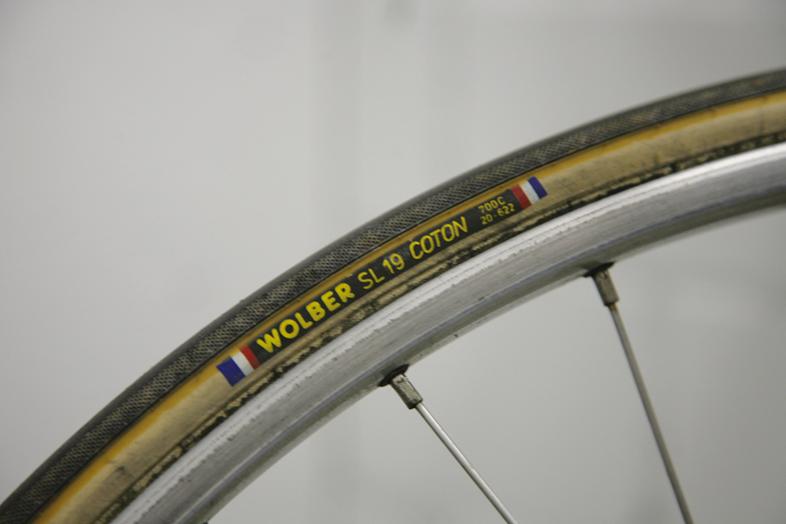

ich verfolge schon länger Deinen Koga Gent's-Racer Aufbau. Meine hochachtung vor Deiner Arbeit! Zumal ich auch dieses Modell besitze und in der nächsten Zeit wohl eine Generalüberholung starten werde. Als ich das Rad kaufte, waren Wolber Reifen aufgezogen, die allerdings schon etwas auseinander fielen. Weil mir die Farbgebung mit der Naturflanke gefällt und ich es für authentisch halte, habe ich nach ähnlichen Reifen gesucht und bin tatsächlich, durch Zufall, fündig geworden. Beim Radladen um die Ecke habe ich dann einen Satz Wolber W20 622 bekommen (hier ist der Anteil der naturfarbenen Flanke größer als bei Deinen jetzigen Reifen). Wie gesagt, durch Zufall. Bei Recherchen im Internet habe ich nichts gefunden. Wenn Du Interesse hast, kann ich Dir gern den Namen und die Telefonnummer des Händlers geben. Vielleicht versendet er ja die Reifen in den Süden (abholen dürfte sich für Dich nicht lohnen, da der Laden in Düsseldorf ist).

Nu stell Dein Licht mal nicht unter den Scheffel. Das ist schon eine gute Arbeit. Aber nun zu den Reifen. Ich lege drei Fotos bei so dass Du sehen kannst, wie die Wolbers in natura aussehen.
Der Laden heißt Zweirad Müller. Er sitzt auf der Bilker Allee 33 in 40219 Düsseldorf. Telefon ist 0211 391485.
