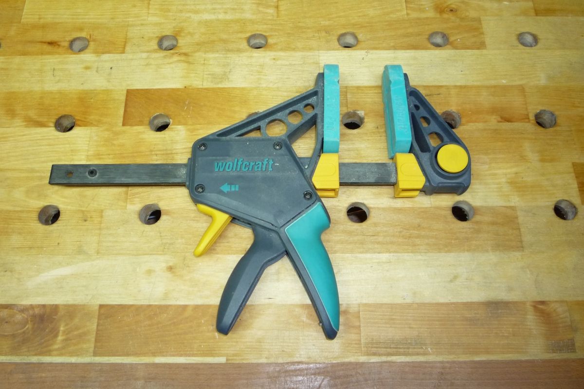

So, da ich mir nun 10 Minuten einen Wolf über die SuFU gesucht habe und die neuen Kool-Stop Bremsbeläge heute eingetrudelt sind: Wir kriege ich a) die alten runter? (Zange?) und b) die neuen drauf. Bevor ich da rummurkse frage ich doch mal das Fachpublikum. ;-)

Alte runter: Metallteil auf Holz auflegen und Gummi mit Hammer und Durchschläger rausschlagen. Rein geht einfacher: Seifenwasser, den einzuschiebenden Teil benetzen und z.B. in Einhandzwinge spannen und reindrücken, Schraubzwinge wird auch gehen schätze ich, dauert halt länger dann.

Die Bremsschuhe in einem Topf mit heißem Wasser auf dem Herd köcheln lassen, dann lassen sich die Gummis leichter lösen.
