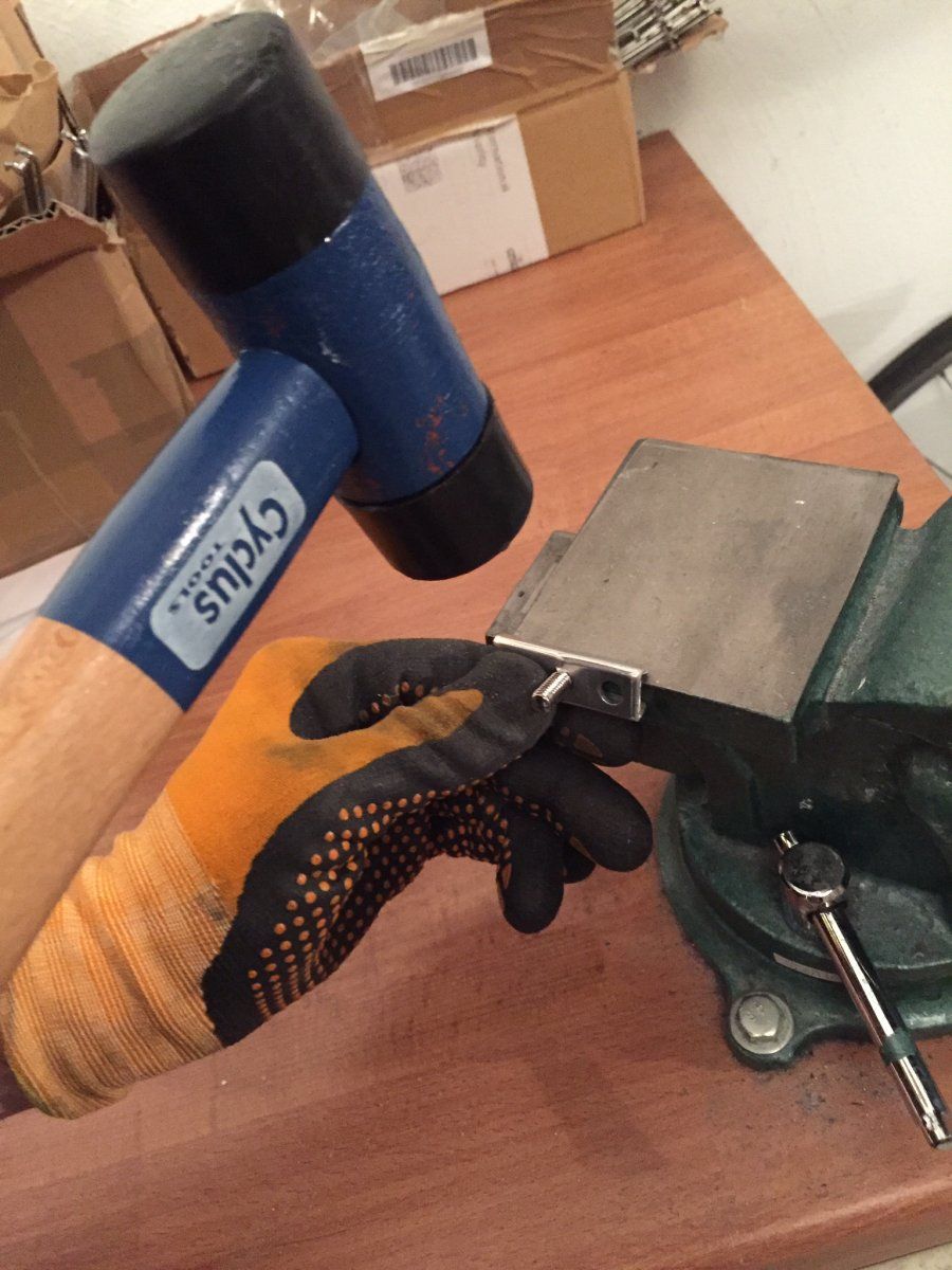

Ich habe mich mal an die Bremsschuhe gemacht. Zarte Versuche mit aufbiegen und so habe ich gelassen. Die Teile sind so weich, wenn man da mit dem Schraubendreher dran rum biegt sind die direkt total verbogen.
Zuerst mit dem Dremel an einer Schmalseite die Aufkantung eingeschnitten, mit der Zange abgedreht und dann glatt gefeilt. Dann beide Längsseiten mit dem Gummihammer leicht aufgeklopft

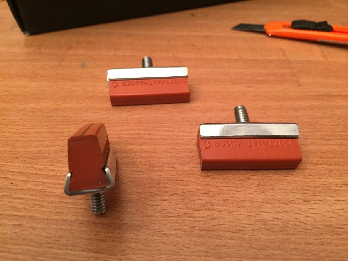

Dann die Bremsgummis mit so einer Reifengleitcreme ( hüstel:rolleyes:) eingeschmiert und in den Bremsschuh geschoben. Die Längsseiten mit dem Gummihammer wieder vorsichtig zusammengedrückt und die Bremsgummis mit dem Cutter beigeschnitten. Feddisch:D

Wegen den Bremsschuhen nochmal - wenn es Campa Super/Nuovo Record sind, sind sie eh an einer Seite offen. Ich nehme da gerne die WaPuZange, stelle sie auf ganz gross, und klemme den Bremsschuh längs leicht schief so ein, dass eine Zangenbacke nur das Gummi, die andere nur die Kante vom Schuh fasst. So bekommst das Gummi mühelos gut ein Drittel rausgedrückt, der Rest geht meist easy per Hand.
Vorsichtig halt beim ansetzen und drücken - wenn Du abrutschst, verkratzt auch mal der Bremsschuh. Neue Gummis eindrücken dann analog.

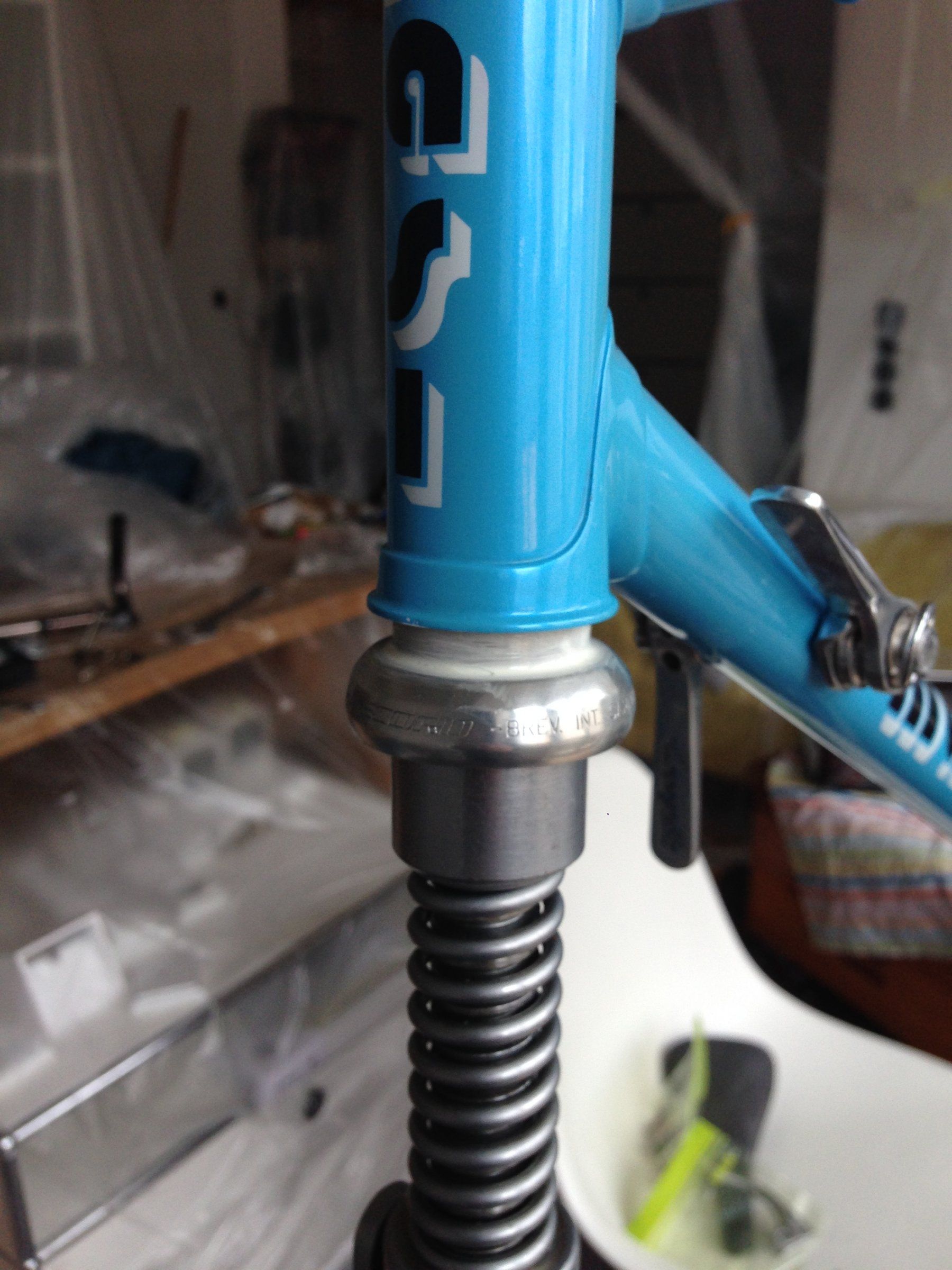

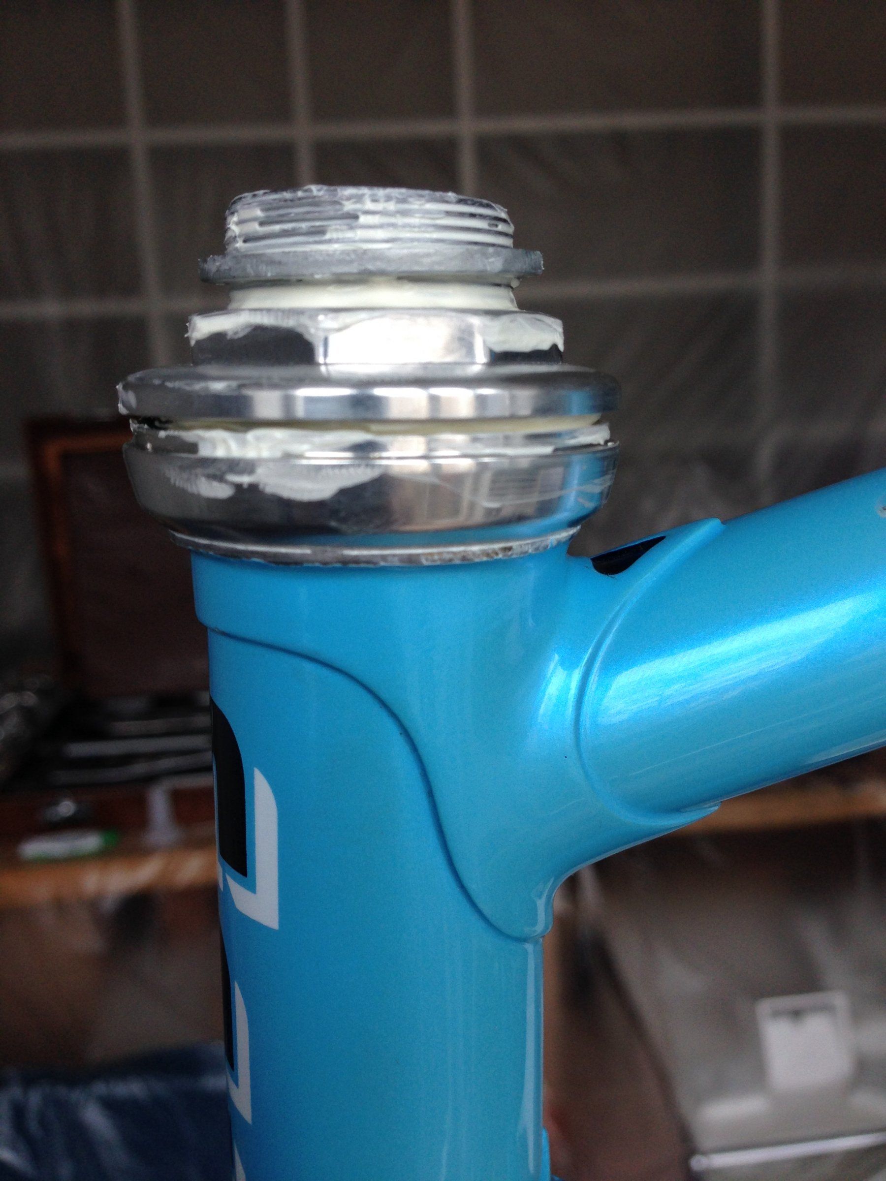

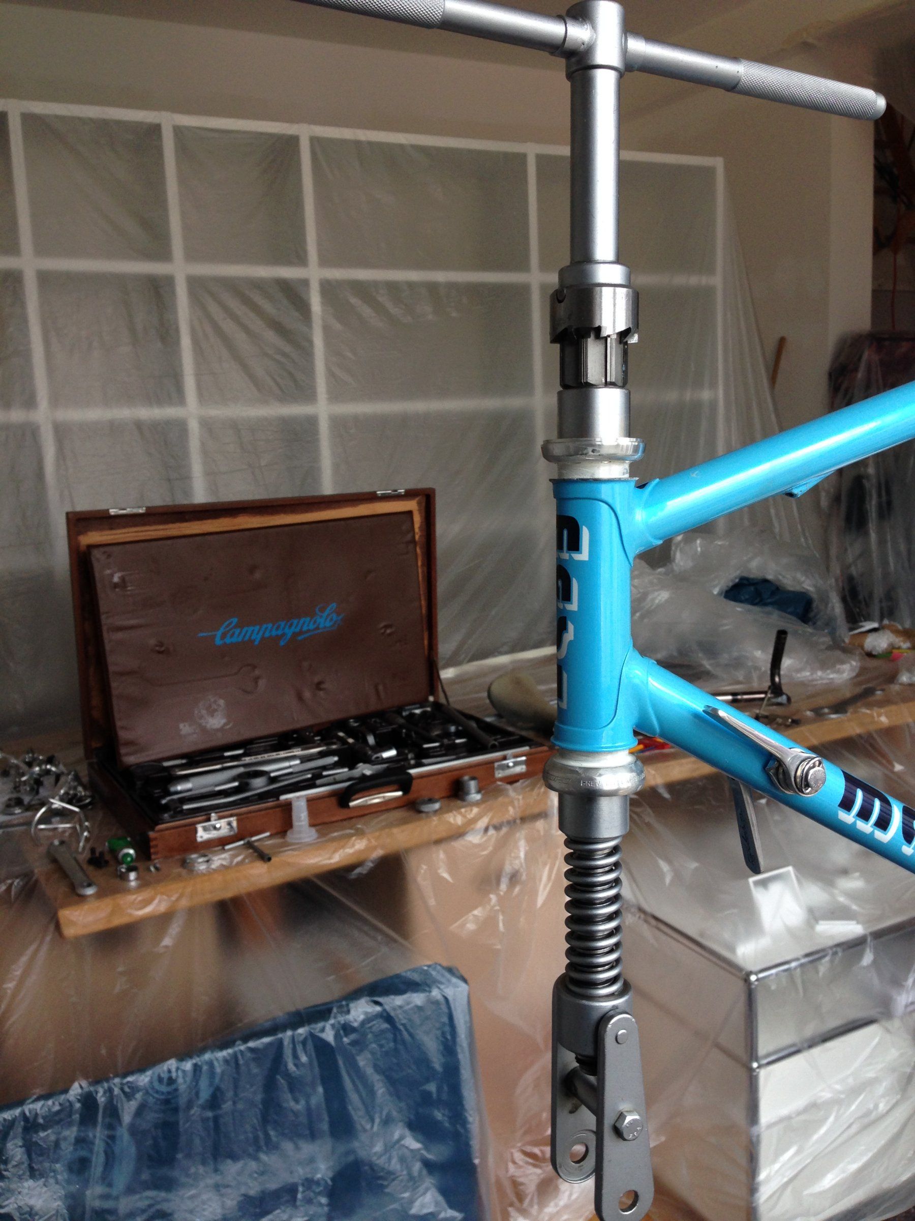

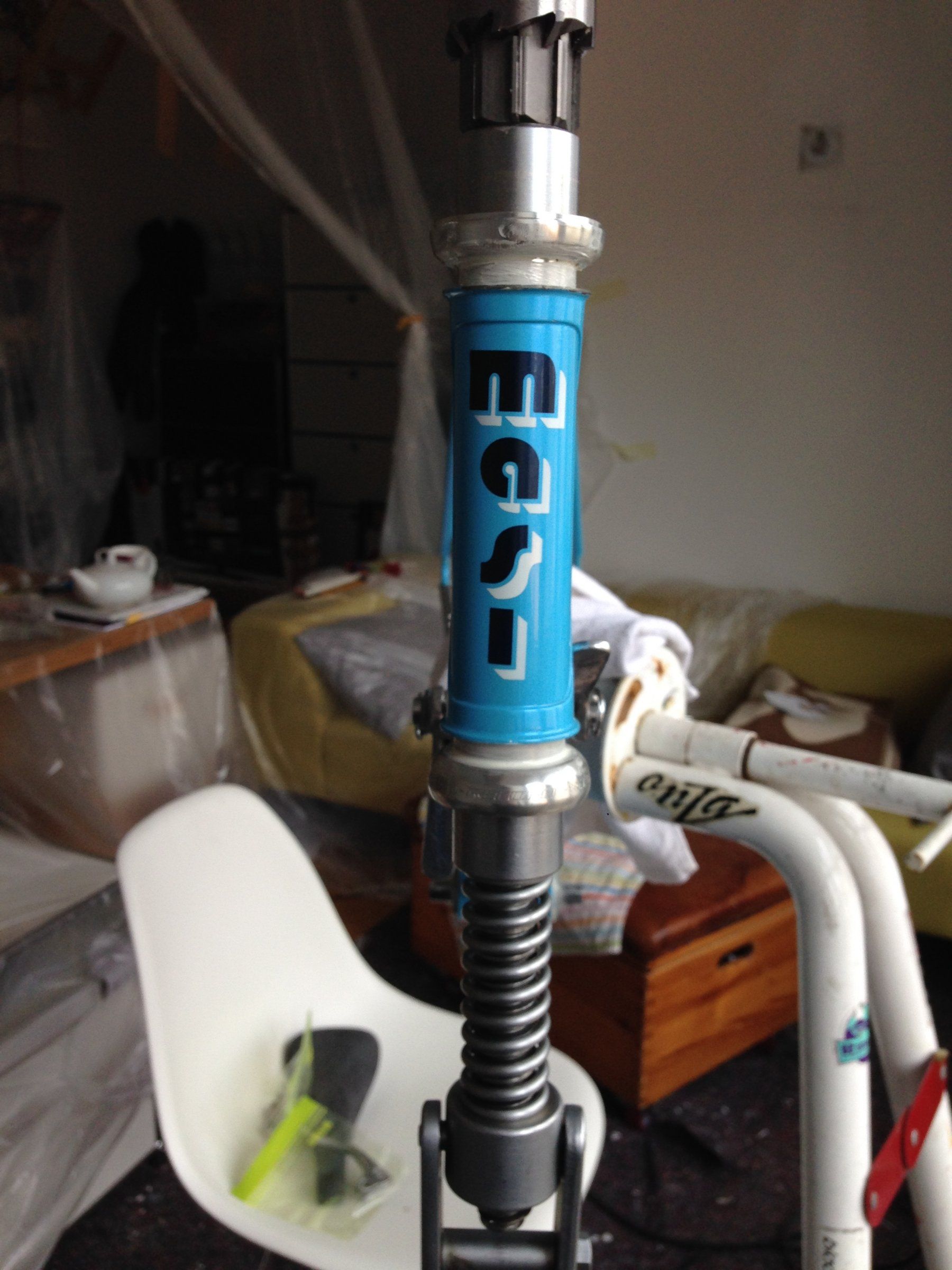

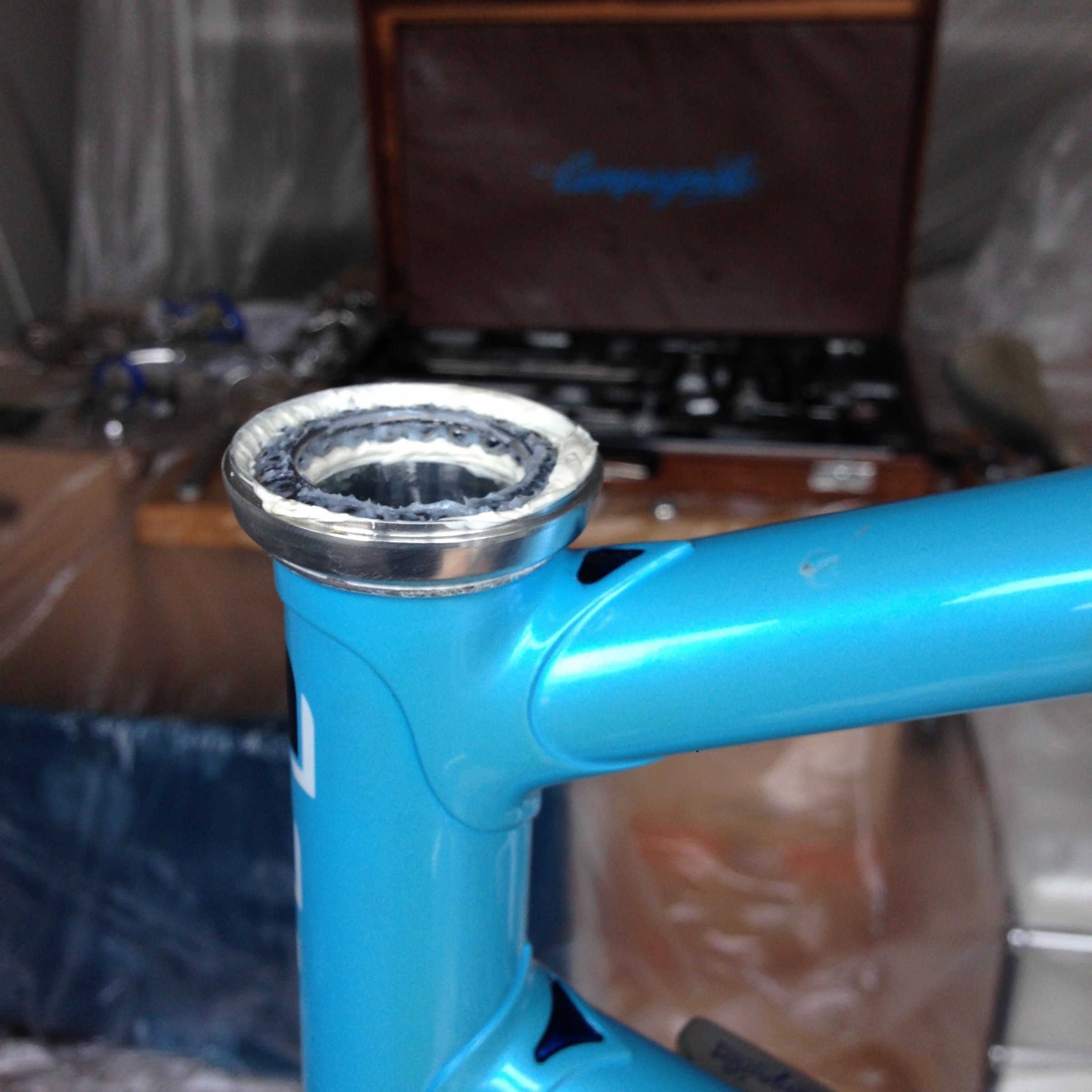

2. Der neue Steuersatz flutschte dagegen ohne Probleme in den Rahmen:

2. Der neue Steuersatz flutschte dagegen ohne Probleme in den Rahmen: Anhang anzeigen 426601 Anhang anzeigen 426602 Anhang anzeigen 426603 Anhang anzeigen 426604 Anhang anzeigen 426605
Alles chic, aber die Feder gehört zum Steuersatz einpressen nicht rein, die brauchst du nur beim Fräsen:cool:. Der Steuersatz soll ja knackig auf Anschlag reingepresst werden, da stört die Feder eher. Ansonsten - wie gesagt - tres chic!
LG
Gab mir aber mehr Gefühl beim reinschrauben. Danke für den Hinweis und dass Dir das gefällt ;-)
