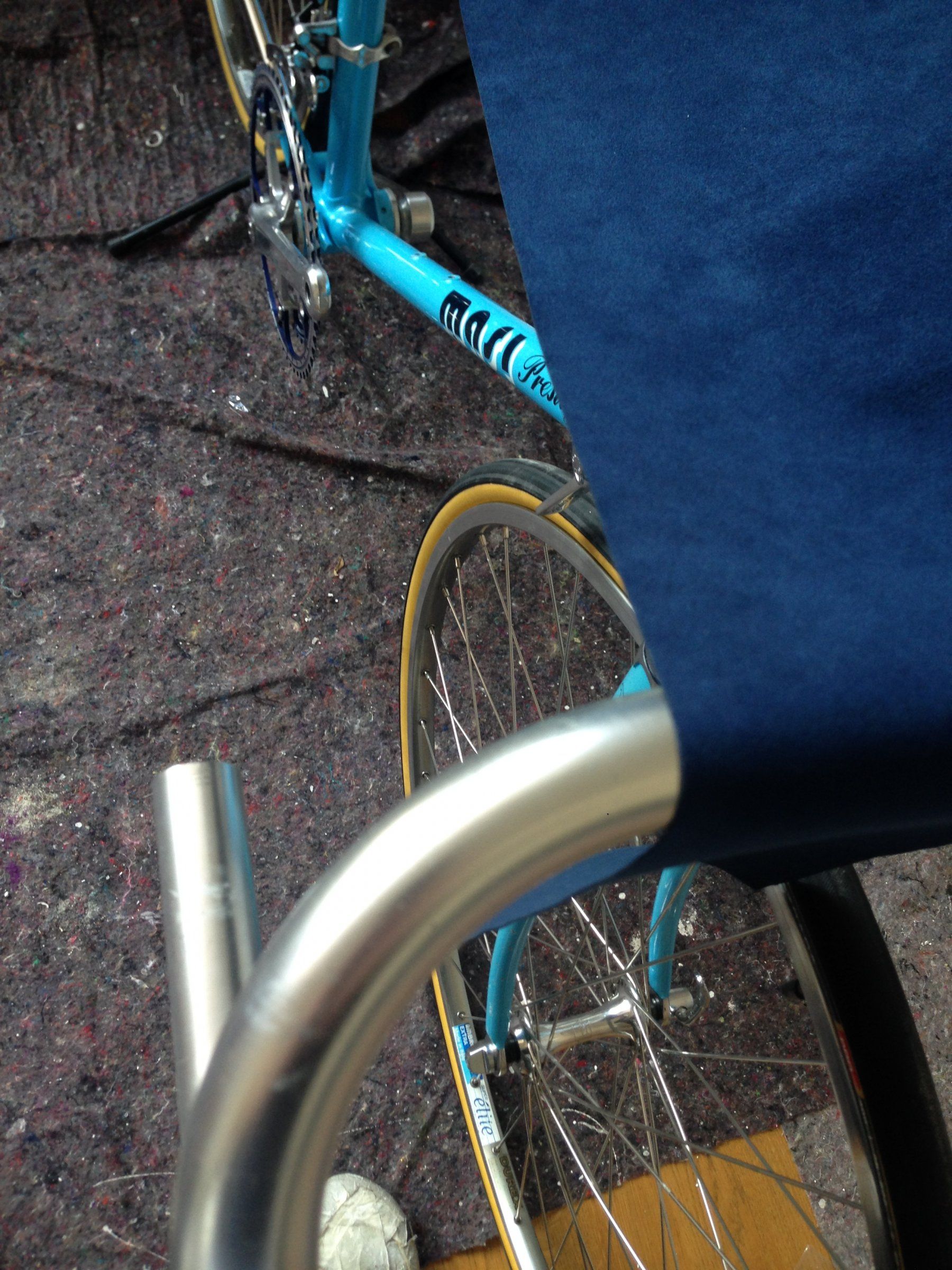

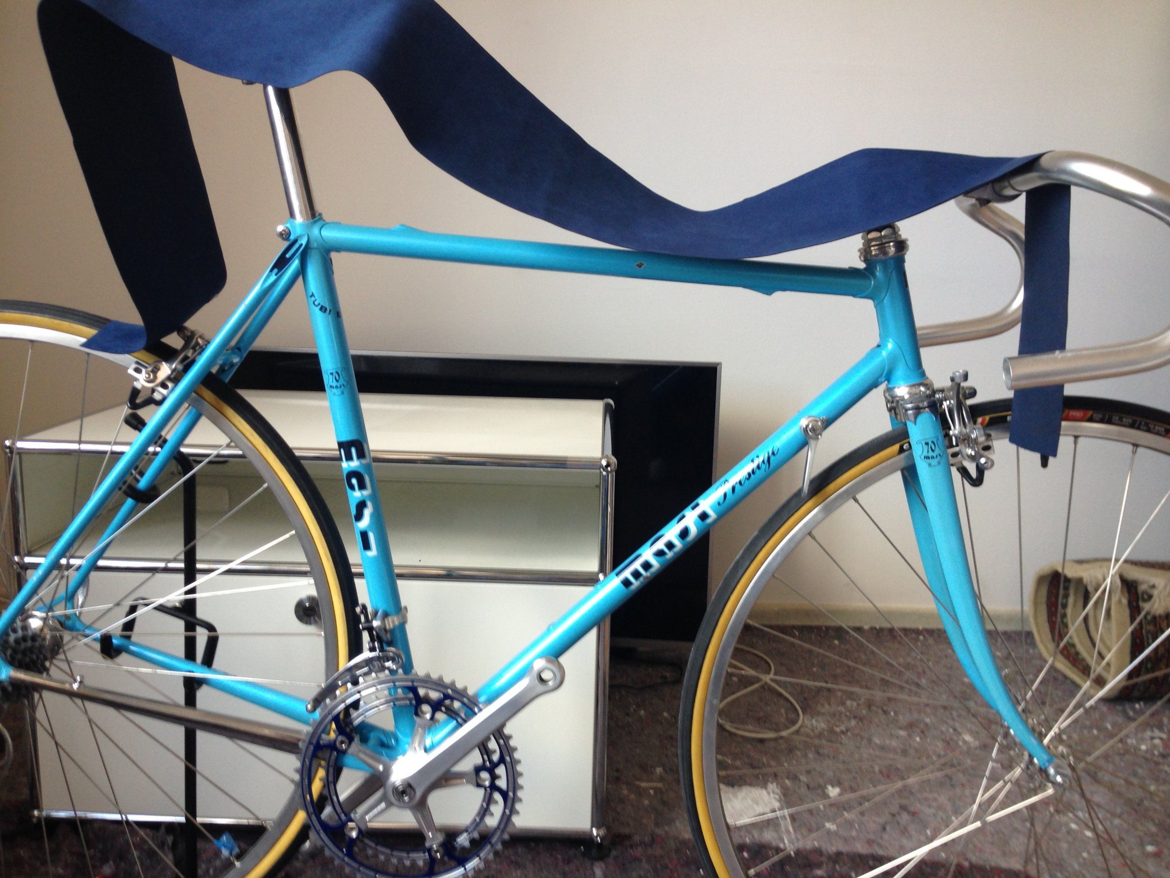

gefällt.machenSo, heute hat der Postbote das bestellte Alcantara für den Lenker zugestellt. Der Verkäufer hat es gut gemeint und mir genug Materialbreite geschickt (bestellt hatte ich 10 cm), dass ich den Lenker und den Sattel aus dem selben Material machen kann. Ursprünglich war ja perforiertes weißes Leder für den Sattel vorgesehen.

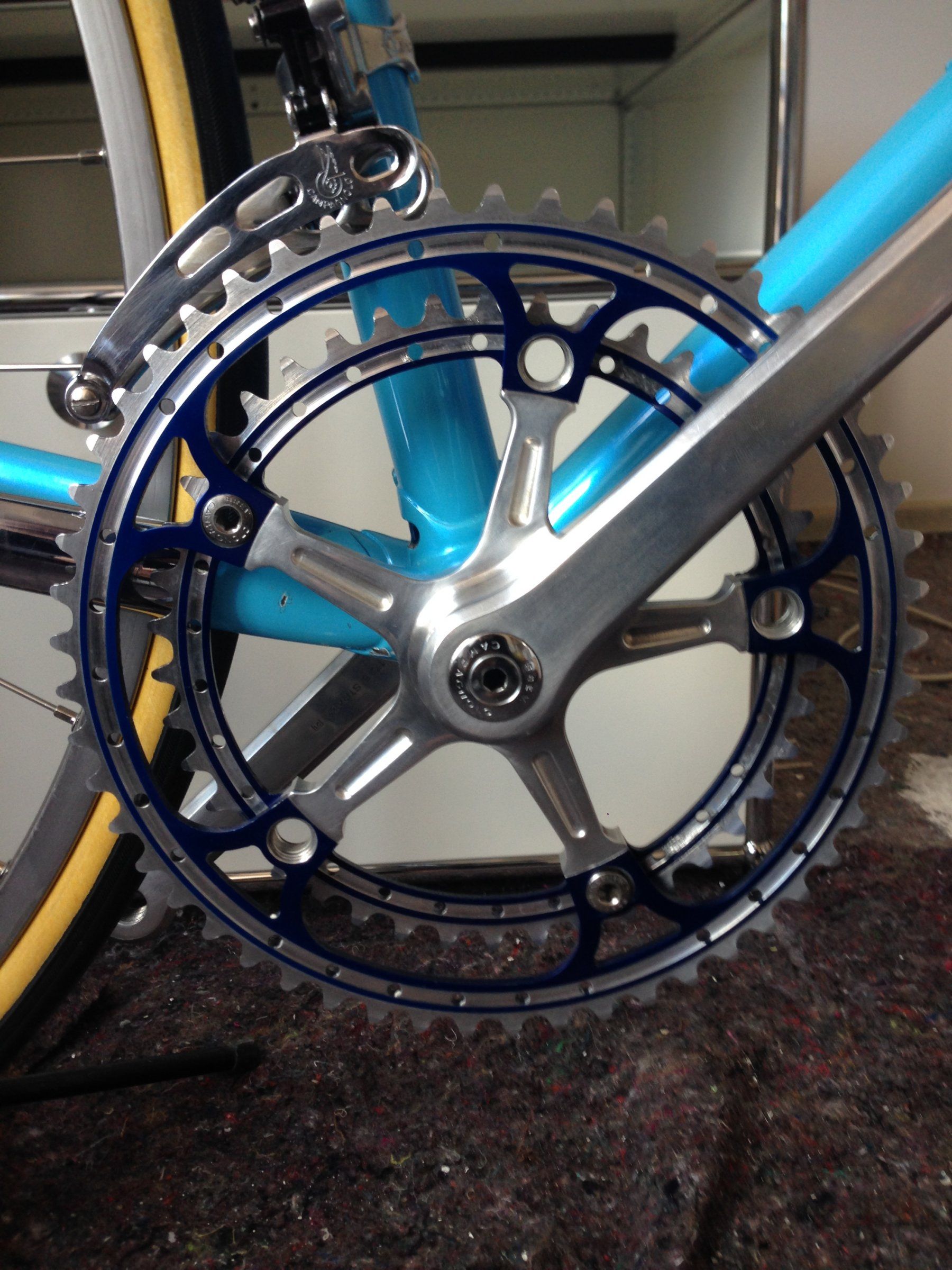

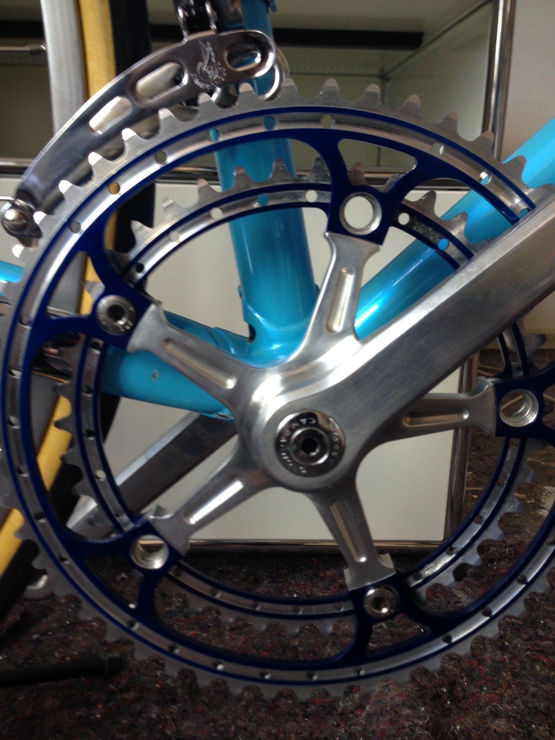

Was meint ihr? Ich denke, die Kombination aus selber Farbe und Material hat was. Kriegt man sonst ja eher selten hin. Und die Farbe passt sogar zu den Felgendecals und den neu eingetroffenen Rino-Kettenblättrrn aus dem Forum.
Jetzt seid ihr dran!

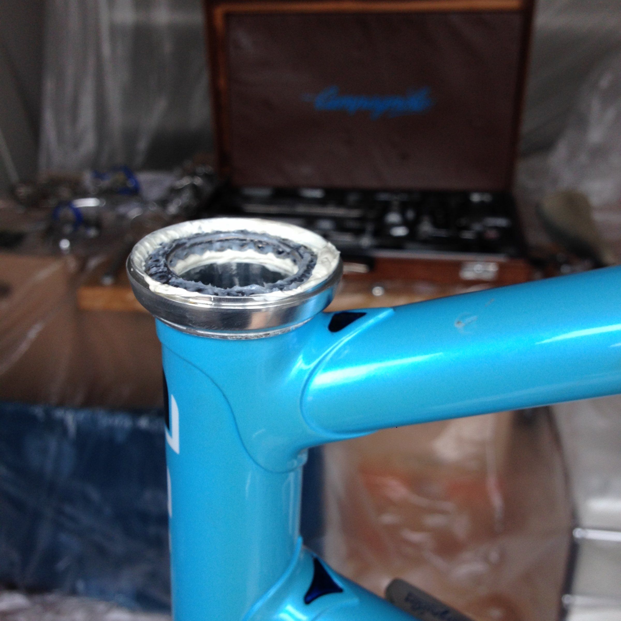

1. Das Gabelproblem habe ich zum Teil in den Griff bekommen. Der zu weit heruntergefräste Konussitz wurde mit einem Stahlring aus einem alten Steuersatz und dem Einsatz von viel Dremel und einem Schleifstein weiter gefräst und aufgeschlagen. Leider war das nicht genug "Futter", die Bremse schlägt noch immer am Steuersatz an. Da muss ich ne Abstandshülse basteln um den Abstand zwischen Bremse und Sockel zu vergrößern. Bilder liefere ich nach.
Hast Du hierzu vielleicht noch passende Bilder? Habe das Problem wohl noch nicht richtig erfaßt. Oder anders gesprochen: Warum flachst Du denn den Befestigungssockel der Bremse nicht einfach an, so daß der KRagen des Steuesatzes vorbei passt oder Warum packst Du nicht einfach ein oder mehrere der Campagnolo Zahnscheiben zwischen Gabel und Bremskörper?

Die Kettenblätter passen farblich ja ÜBERHAUPTNICHT zur Rahmenfarbe.Ich hoffe bald etwas schön schleierhaft Dunkelblaues zu besitzen, da würde ich mich erbarmen
....... Frag mal die Geschmackspolizei
Kleiner Hinweis. Bitte achte beim beziehen des Lenkers mit dem Alcantara auf die "Richtung". Damit man beim greifen des Lenkers nicht rutscht.
Hast Du da Erfahrung? Nehme Tipps gern an!

DAS täuscht vielleicht ein bisschen. Die KB gefallen mir sehr gut zum dunkelblau-Metallic der Schriftzüge auf dem Rahmen und treffen den Farbton des Alcantaras (da brauche ich noch ne Idee: Der Lenker sollte ein klein wenig aufgepolstert werden, bevor ich das Alcantara drauf nähe).

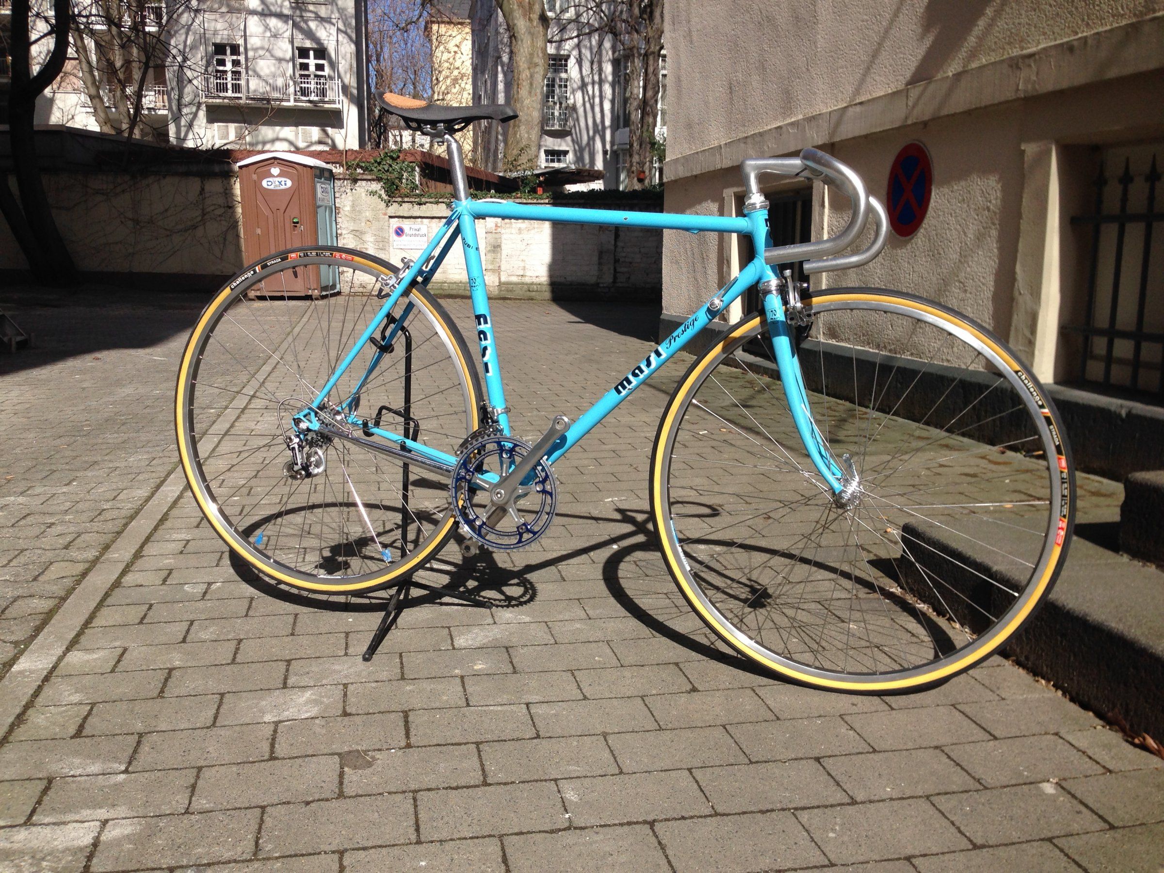

Heute mal draußen: Ich finde die Rahmenfarbe einfach wahnsinnig gut.
Du merkst beim drüber streichen, dass es in eine Richtung glatt und in die andere Richtung etwas stumpf ist. Habe bei meinem Lenker, eine Seite versehentlich entgegen dieser Richtung eingenäht. Beim greifen war dann eine Seite rutschiger als die andere.
Ich bin ja eigentlich nicht jemand der über Reifen oder deren Beschriftung meckert, aber hier ist es für meinen Geschmack etwas zu viel, ansonsten wird das ein tolles Rad.
Klar sehen die KB extrem klasse aus........haben will!Dass du die Seitenwand der Fahrradgarage im Hintergrund sogar in Rahmenfarbe gepinselt hast ist schon ein klein wenig extrem.
