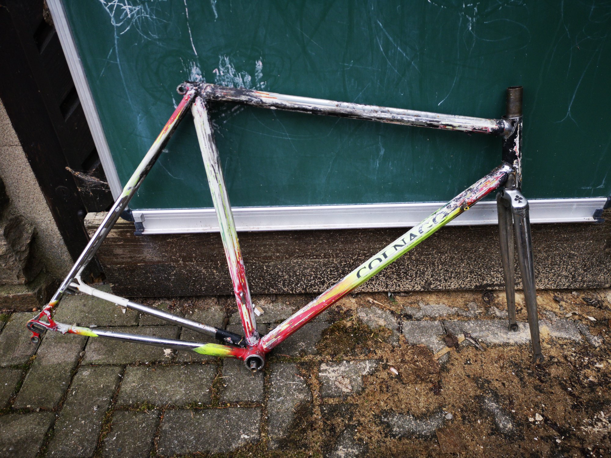

Wer Alpträume vermeiden möchte, öffnet nicht den Spoiler mit dem Master, das ich heute vom Dachboden geholt habe.
Ich hatte vergessen, dass es nur ein 55er ist... was aber nicht das einzige Problem darstellt...
... Zum Glück ist nur ein Bild nicht verwackelt, die Details sind noch schlimmer
Anhang anzeigen 1547589... Zum Glück ist nur ein Bild nicht verwackelt, die Details sind noch schlimmer

Smart repair für den Lack? Da geht doch was… 😅
