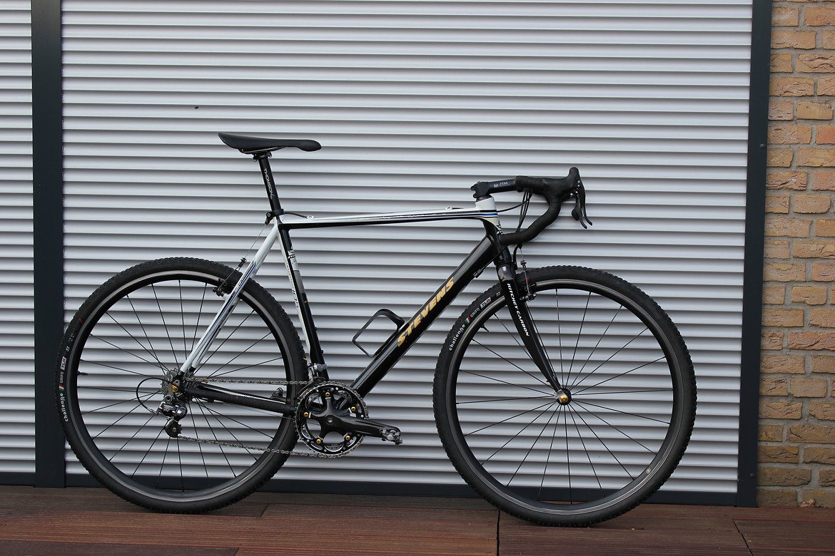

So, heute noch mal ein wenig dran geschraubt und Bilders gemacht...
Mit bißchen Dreck aus der Kassette vom gestrigen Training herausprokeln, der neu montierten Carbon-Gabel und einem nochmals etwas leichteren Sattel wiegt es nun 8,71kg. FĂŒr so einen Stevens, ehemals Mittelklasse-Crosser total okay, finde ich. UrsprĂŒnglich war der Hobel ja mal mit 'ner 105er ausgestattet... und wog an die 10kg ...oder gar mehr :eek: Von dem Rad ist aber letztendlich auch nur noch der Rahmen geblieben.
Hier nun die Bilder:
...ganz nett finde ich, dass die Gabel im oberen Bereich schwarz, nach unten hin ĂŒbergehend in klar lackiert ist, das passt super! Die Gabel braucht jetzt nur noch entsprechende Gebrauchsspuren, damit sie zum Rahmen passt. Das sollte sich aber bewerkstelligen lassen :D

Ich bin damit bisher nur rumgeeiert, habe noch nicht damit trainiert; ich kann daher noch nicht allzu viel zum Fahrverhalten berichten. Von der Geo her ist sie nahezu identisch mit der original verbauten Alugabel; daher wundert es nicht, dass das Fahrverhalten zumindest auf dem Schulweg meiner Kinder unverÀndert ist.
GewichtsmĂ€ĂŸig hat das Rad jetzt ja 220g abgespeckt, davon gehen 30g zulasten des Sattels. Somit sind's nur 190g, was die Ritchey Carbongabel gegenĂŒber der Stevens-Alugabel spart. Im Vergleich zu deiner Stevens Carbongabel dĂŒrfte die Ritchey Carbongabel mit Aluschaft also nicht allzu viel einsparen, denke ich.

Original Stevens Alugabel, gekĂŒrzt, incl. eingeschlagener Kralle: 786g
Ritchey Carbongabel mit Aluschaft, gekĂŒrzt, incl. eingeschl. Kralle: 596g
...beide natĂŒrlich mit gekĂŒrzten Schaft, welcher bei mir ja recht kurz ist, da ich keine Spacer verbaut habe. Du wĂŒrdest dich also Gewichts-mĂ€ĂŸig mit der Ritchey Carbon/Alugabel wohl nicht verbessern.

8,71kg (vorher) --> 8,67kg (aktuell)
Ich habe mal die Cranckbrothers Eggbeater-Pedale montiert (lagen noch in der Vitrine), um sie zu testen, bevor sie an den Crosser meines Sohnes kommen. Danke an @Hexer und an @mic-robi fĂŒr das Berichten ihrer Erfahrungen mit dieser Art von Pedalen.
Die Eggbeater sparen im Vergleich zu den vorher montierten XTR SPD-Pedalen 40g, die Cleats auch noch mal rund 10g. Ich könnte mir durchaus vorstellen, dass an meinem Stevens zukĂŒnftig dann auch Eggbeater rankommen. Im Vergleich zu den SPD's ist der Ausstieg deutlich Widerstand-Ă€rmer, somit aber auch undefinierter; beim Einstieg schaut es Ă€hnlich aus. Das könnte aber auch an den schon etwas abgenutzten Cleats liegen. Momentan habe ich wegen des leichten Lösens noch ein wenig Sorge, dass mir das im GelĂ€nde auch mal ungewollt passieren könnte. Ich muss das Ganze mal mit neuen Cleats testen. Der erste Eindruck war aber schon mal gar nicht schlecht....
