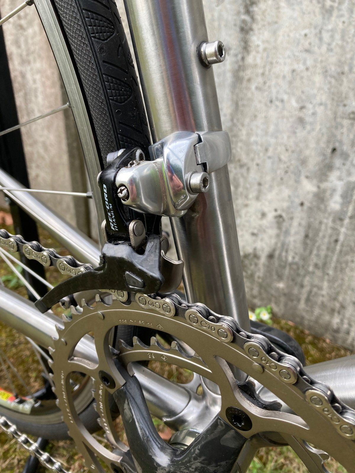

Heute war wieder Bastelstunde, diesmal ging es allerdings um den Umwerfer :D
Das Nigel Dean benötigt ja einen 28,6er Schellenumwerfer, ich hatte einen für Anlöt bekommen...also musste entweder ein passender Umwerfer gekauft (sehr schwierig einen zu finden) oder umgebaut werden.
Ich wollte erst einen anderen Umwerfer mit wechselbarer Schelle kaufen, umbauen und dann den für Anlöt wieder verkaufen.
Habe aber vor ein paar Tagen zufällig die passende Schelle für knapp 10€ in NOS gefunden :daumen:
Sieht dann am Ende so aus und ist optisch wie ich finde deutlich schöner als eine passende Anlöt-Adapterschelle :)
Finde ich optisch um Welten besser und habe ich ja auch schon hinter mir:

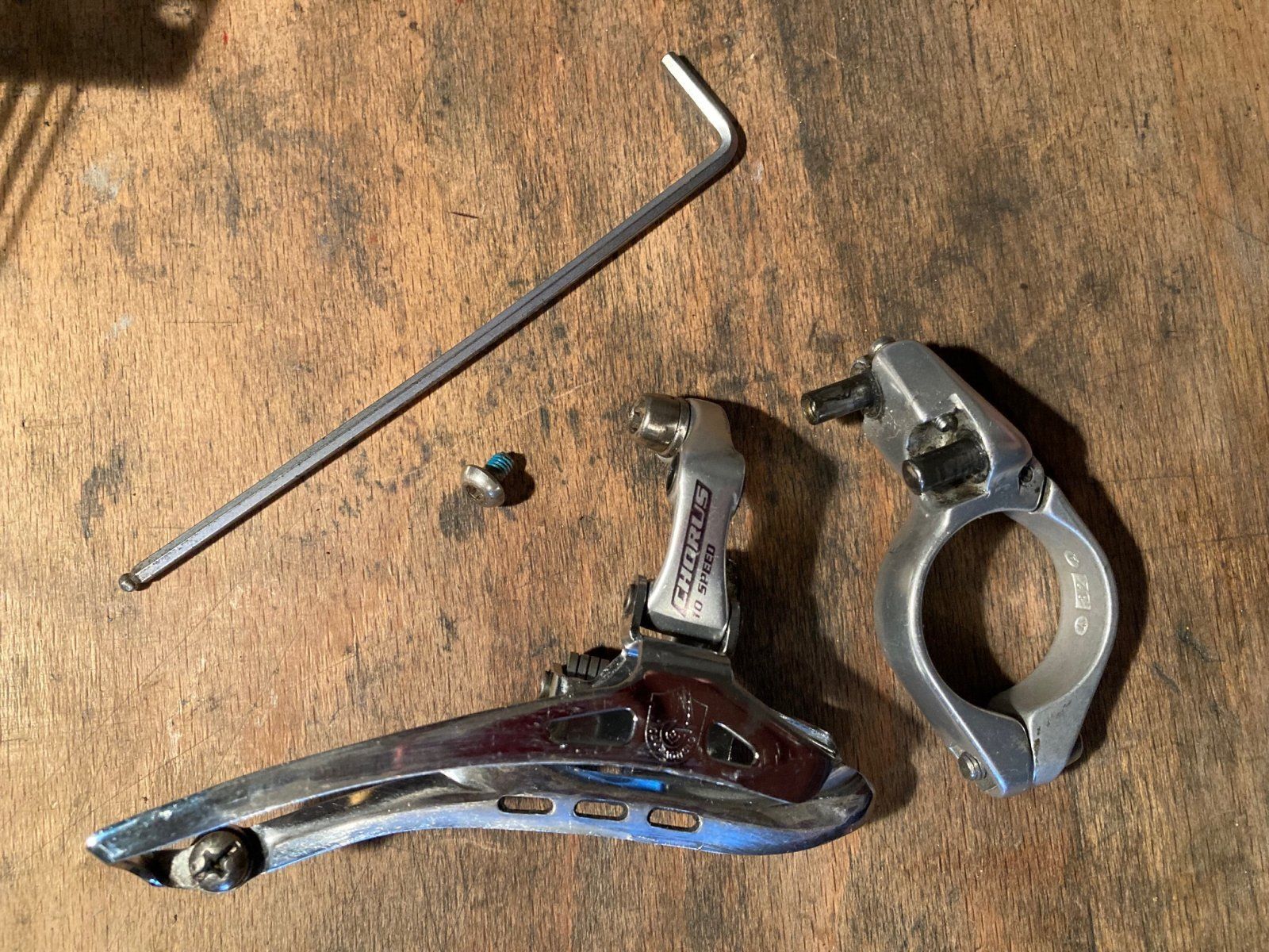

Kleine Modifikation am Marschall:
Vorher (Umwerfer in der Anlötversion mit Adapterschelle von Shimano):
Der Spender mit 32mm Schelle (aus den KA aber von einem Forumsmitglied):
Aufnahmen für die Hebelmechanik sind identisch:
Nachher (sieht für mich stimmiger und cleaner aus als vorher):

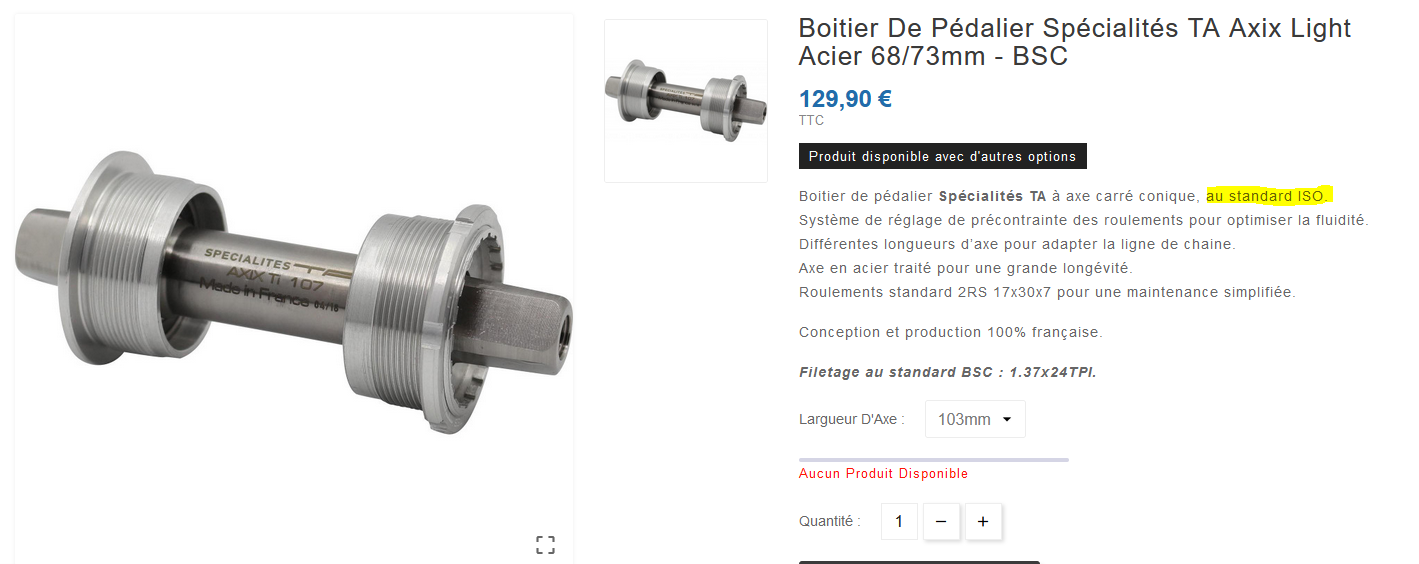

Soweit ich weiß sind die Specialites TA Lager doch ausschließlich als JIS-Version zu bekommen?
Was ich auch schon mal gelesen habe das die Lager so ein Mischding aus ISO und JIS sein sollen?
Das Lager selbst kenne ich und bin ich früher am letzten Faggin in der Titanversion mit einer Stronglight 107 zusammen gefahren...war problemlos :daumen:

Ist ISO:
Bild stammt von hier.
