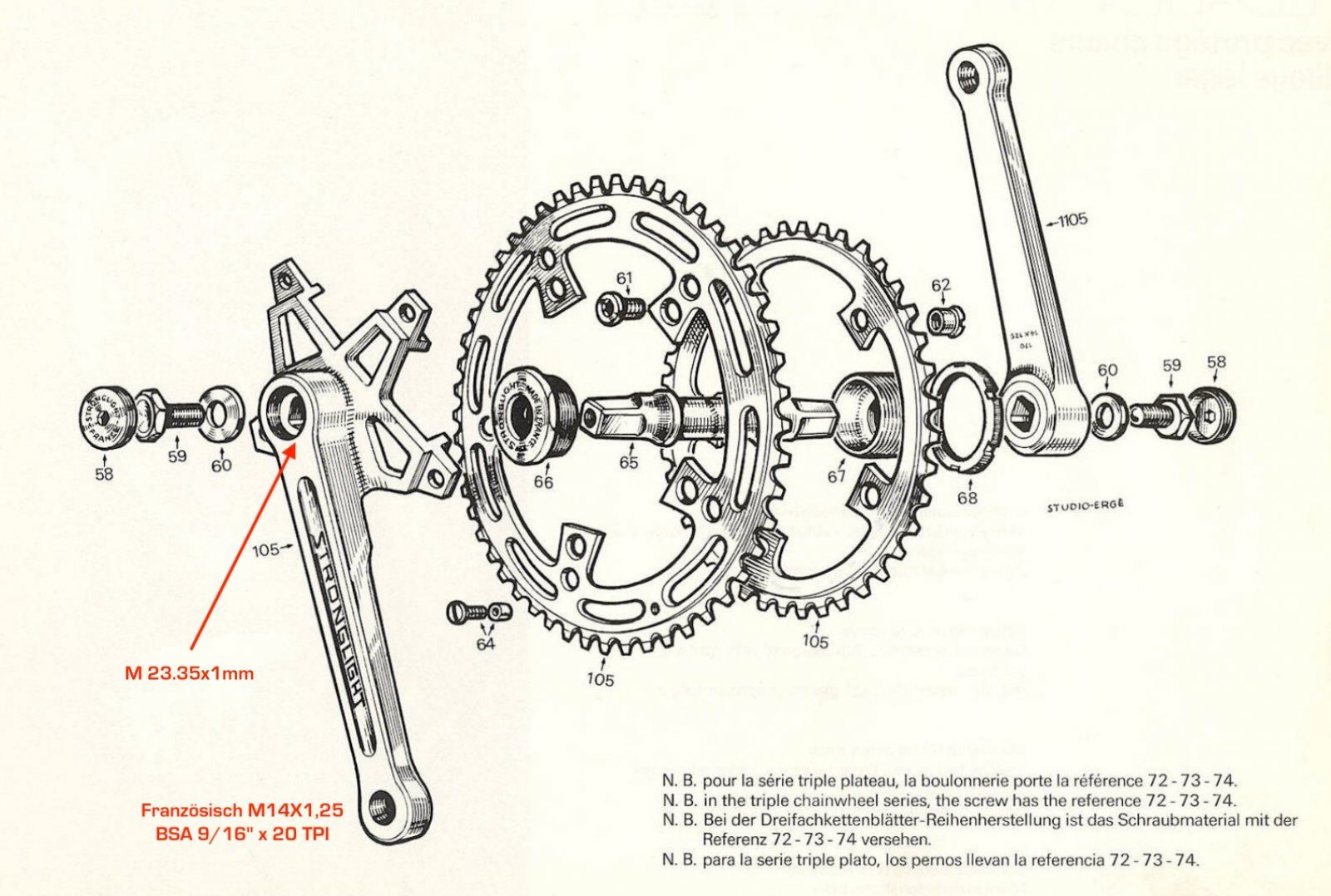

Ich hatte zunächst gehofft, dass ich dadurch meine Pedalsuche direkt beenden kann, da an PX10 (2) die Maillard 700 verbaut sind. Leider hat die Kurbel der Stronglight 105 an PX10 (2) nicht das französische M14-Maß. Insofern geht die Suche weiter. Hat die Verbindung Kurbel/Tretlager auch unterschiedliche Gewinde oder wäre es ggf eine Option, die Stronglightkurbel M16 an das PX10 (1) zu bauen?

🤔 Ähm, wo soll da ein M16 Gewinde sein?
Da habe ich mich wohl unklar ausgedrückt. Gemeint war das Gewinde für die Pedale. Auf der Kurbel des PX10 (2) steht: "170 9/16-20". Das hatte ich für mich mit "nicht französisch" übersetzt, da auf der des PX10 (1) "M14x1,25" aufgedruckt war. Ist das falsch? Wenn ich es richtig verstanden habe, bekomme ich die Maillard also nur an das PX10 (1), sofern ich die Kurbel tausche. Dafür brauche ich erstmal den passenden Kurbelabzieher.
