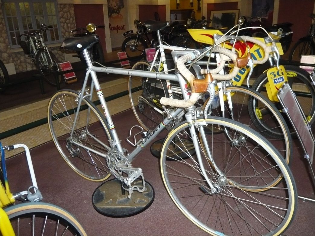

Dazu mal eine andere Frage, sorry @as13 dass ich Deinen Aufbau Thread dazu nutze - Was fuhr den der gute Monsieur Thevenet damals für ein Peugeot
Der Thevenet fuhr ein PY10 mit goldenen Komponenten.

1975 gewann er auf Gold aber 1977 gewann er mit diesem Rad, welches im Peugeot-Museum in Sochaux steht
...und das Zeitfahren in Dijon machte er dann mit so einem perlmuttenen, wie es sie dann ab 1978 zu kaufen gab

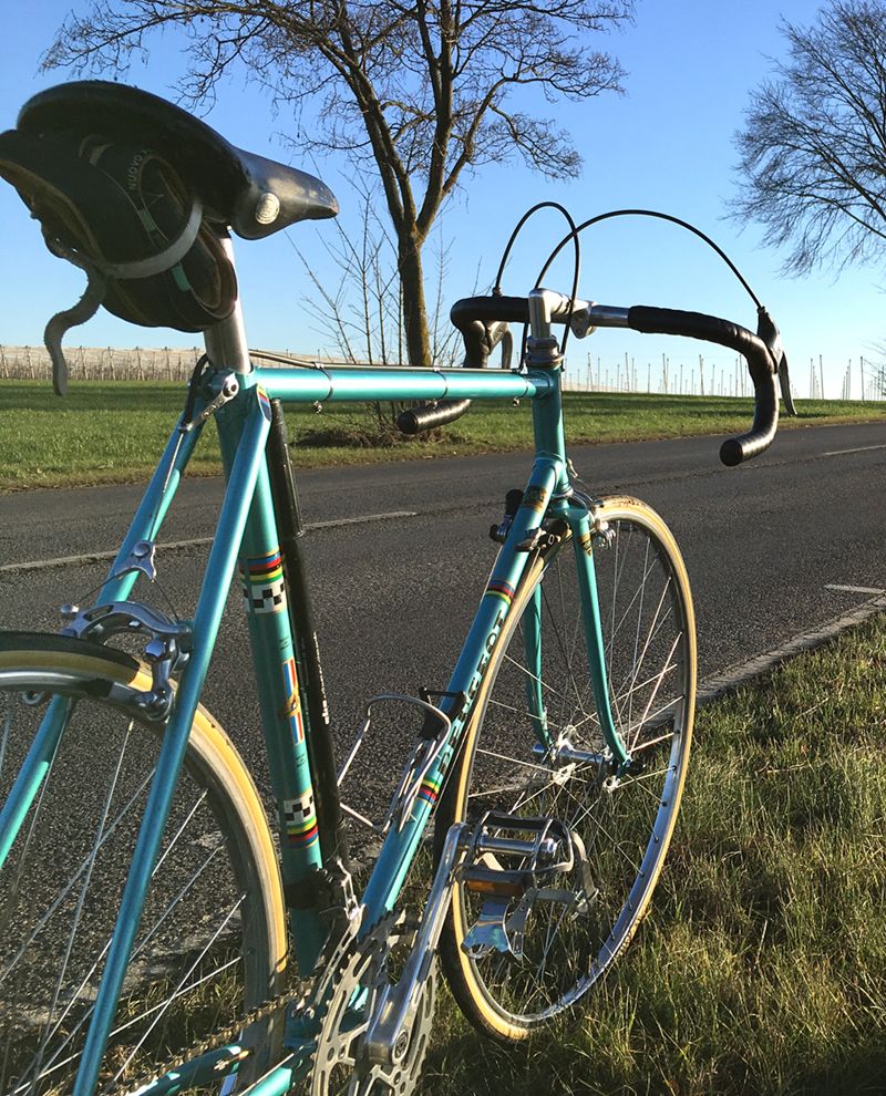

Ich hatte letztes Jahr auch zeitweise ein verunglücktes PX10 aus 1978 hier.
Bis auf fehlenden Laufradsatz und verbauten Lenker war da alles original. Mehr Fotos im Album
