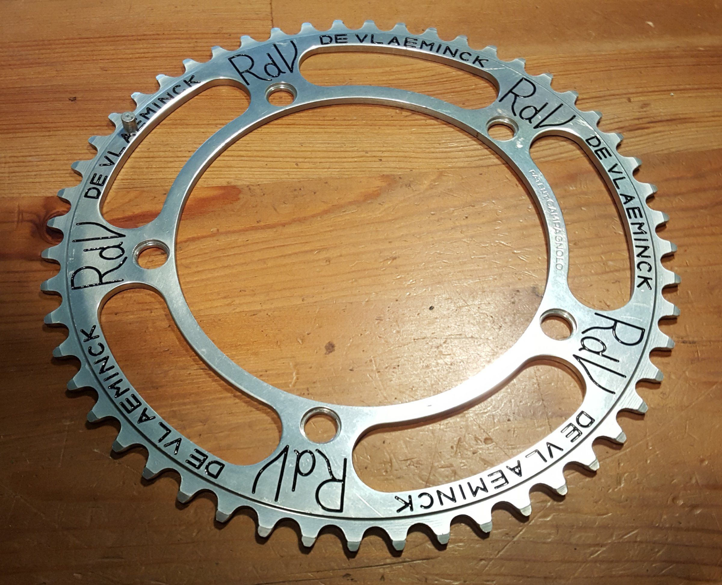

Das Zeus baue ich für meine Frau auf. Fehlt dir nur noch der Rahmen oder auch noch Rdv Teile?
So ein kleines Puzzleteil mehr:)
