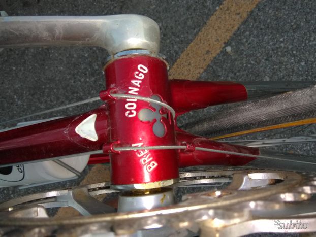

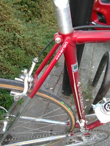

heißt das dann nicht Cornelo?

Danke für die Info. Mein Master Piu hat noch schön runde Rohre, Olympic war glaub ich das nächste in der Serie?
Das würde ja dann heissen, dass seine Geschichte mit Saronni vielleicht sogar stimmt und der Rahmen eine Einzelanfertigung und Prototyp sein koennte?
Aufbau scheint relativ korrekt zu sein ausser den Schalthebeln...

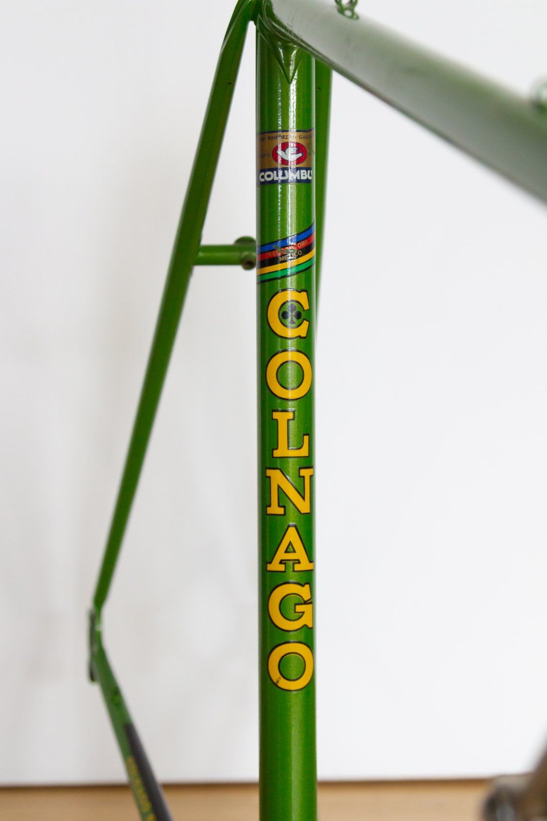

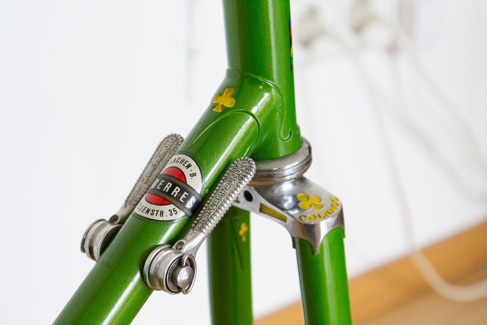

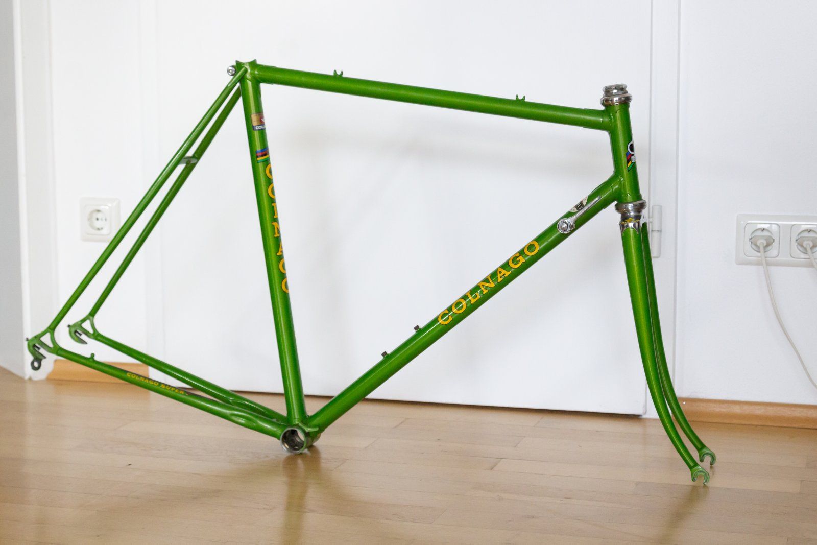

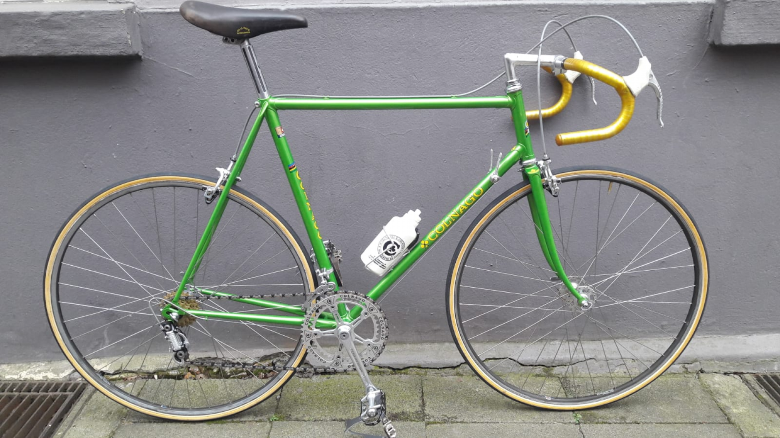

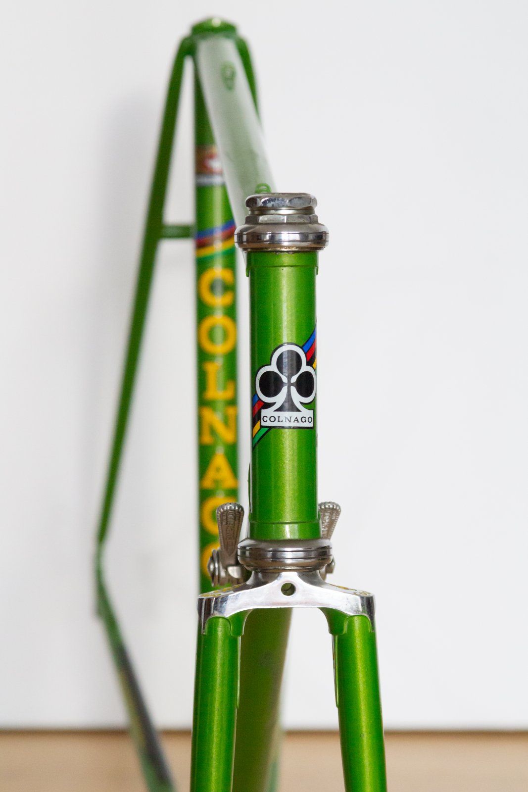

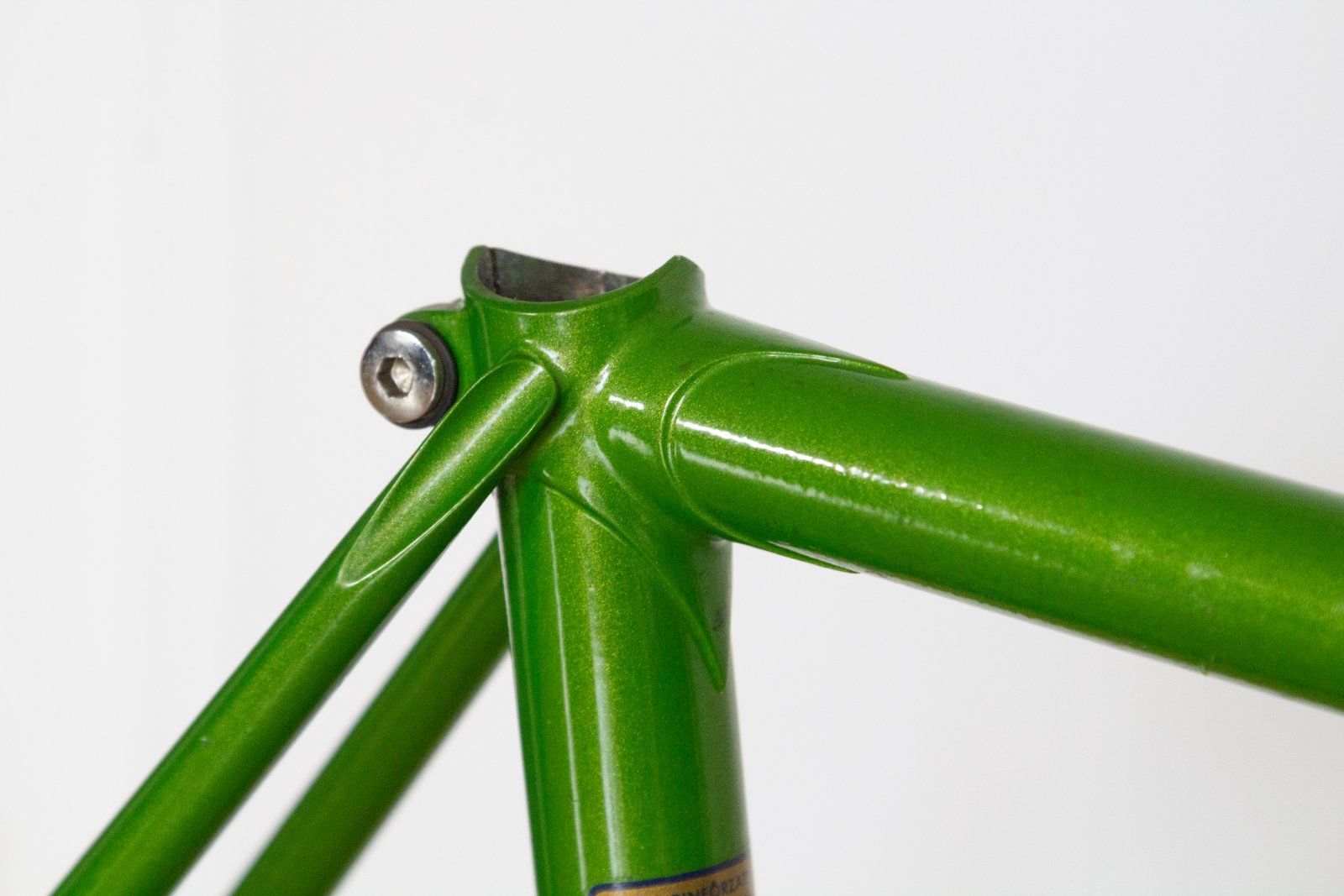

Wie schon im Mein Fang des Tages Thread kurz vorgestellt, mein Colnago Super von 1977:

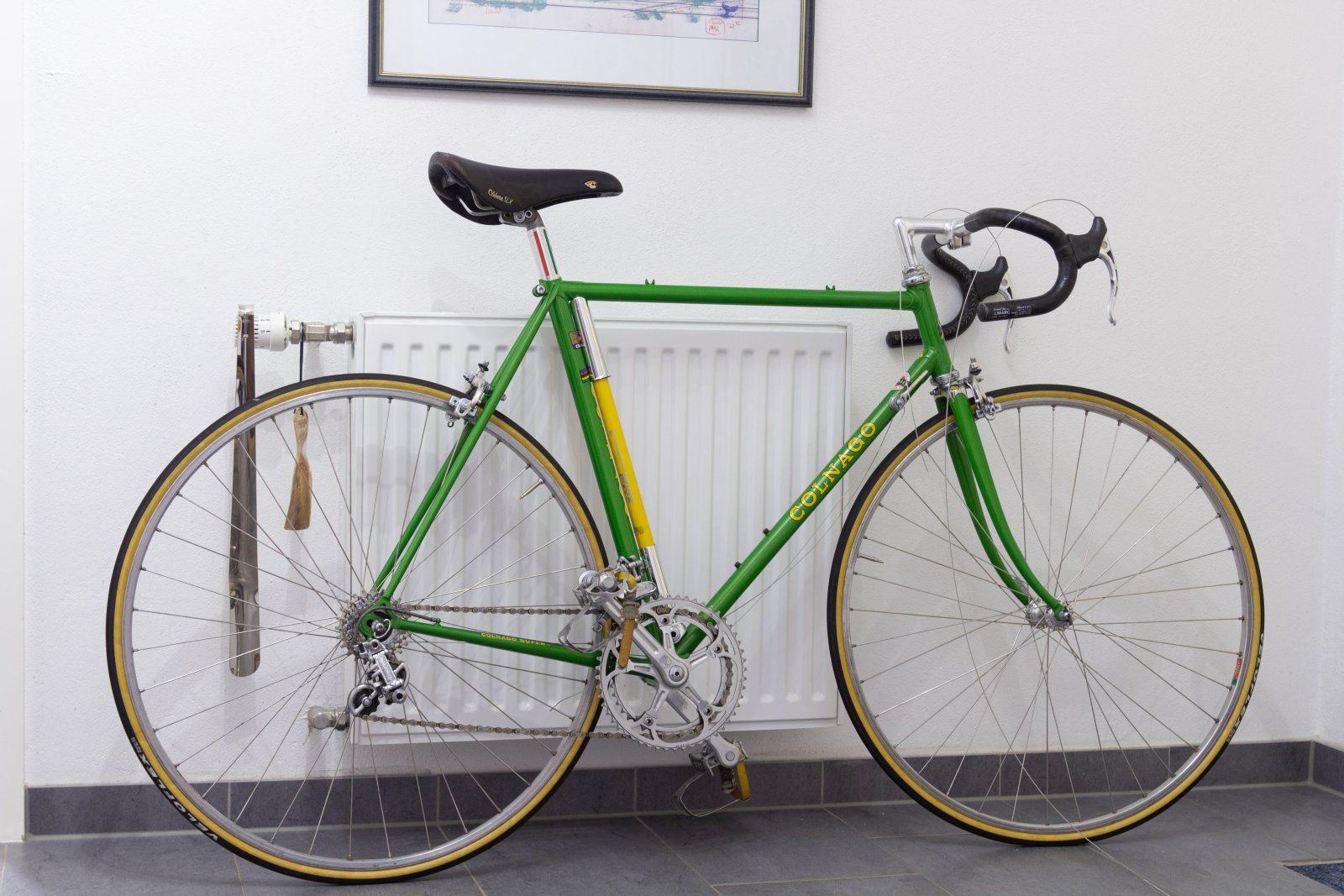

Mein Vorläufiger Aufbau mit einigen Baustellen:
Das Rad soll komplett mit Nuovo Record aufgebaut werden, Bremsen und Steuersatz müssen noch getauscht werden. Bremshebel und Sattelstütze sind pantografiert, kommen meiner Meinung nach aber nicht gut zur geltung bei der Farbkombi, vielleicht tausche ich noch gegen normale NR Bremshebel und eine NR superleggera Sattelstütze. Pedalen sind von Roto und gefallen mir eigentlich auch gut, bleiben also erstmal dran. Ärgerlich ist dass die Bremshebel sehr tief angebracht sind was ich bei dem Almarc Überzug leider nicht ändern kann.

War das vom hans aus den ka?
ja genau. Ich wohne in der Nähe und konnte es mir vor ort anschauen, der Zustand ist fürs alter schon sehr gut. War mit Dura Ace/Crane bestückt, bis hin zur Kette ist da denk ich alles original gewesen. Konnte was den Preis angeht noch ein bisschen verhandeln und auch wenns kein riesen Schnapper war hat es sich für mich gelohnt.

WG Almarc: einen Versuch ist es wert, mit einem Fön de Klebestelle an der Bremsgriffschelle zu loesen, mit dem Cuttermesser die Aussparung vorn etwas nach oben ca 1cm zu erweitern (Längsschnitt genügt idR). Dann die Schelle nach oben schieben, wieder festziehen. Die Gummimanschette sollte das fehlende Stück überdecken.
bei einem cm bedeckt evtl. sogar der Bremskörper den Ausschnitt. Würde ich auch versuchen.

Die LR sehen schon sehr gut aus, auch die Gruppe. Die Stütze tut hier nichts, die würde ich aber trotzdem nur tauschen, wenn ich noch ein Colnago hätte, wo die dran passt. Der Umwerfer scheint mit ein NGS zu sein, 1977 gab es nur einen Record-Umwerfer, der hatte noch keine Lippe, aber den gleichen Grundkörper wie deiner. Kannst du das am Rechner mal mit Gelbem LB/Sattel simulieren?
Find ich genau so aufgebaut mit schwarzem sattel und Band gut..
Und Erbsenzàhlen beim Umwerfer bringt auch nix.ob der ne Lippe hat oder nicht spielt doch keine Geige. :D
kommt drauf an, ob man Erbsenzähler ist. ;) PS: jetzt, wo ich dein gelbes LB sehe, bin ich auch für schwarzes Almarc.

Danke für den Tip, das werd ich mal probieren!
Ja der Umwerfer könnte NGS sein, aber die Kurbel ist post-CPSC obwohl <77> eingestanzt ist und der Abstand passt mit der Welle auch, also werd ich erstmal nichts daran ändern. Die pantoteile waren eigentlich für ein anderes Colnago gedacht aber da das Projekt nicht in absehbarer Zeit fertig wird bleiben die Teile dran, besser als wenn sie im Karton rumliegen. Ich hätte alternativ noch einen Record HF Laufradsatz (gelb ausgelegte Löcher im Flansch) auch mit mavic module e felgen aber ich glaube HF-Naben waren nicht typisch für Colnagos, bin aber auch kein Colnago Experte.
