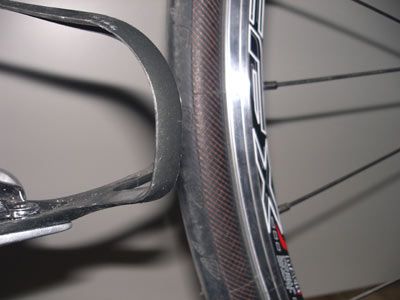

ich finde ja, daß ein foddo mehr sagt als 1000 worte.ich komme gelegentlich leicht ans vorderrad, aber noch nicht ein mal so, daß es brenzlig hätte werden können. :p
Danke! etwas arger sieht es bei mir schon aus...aber knapp daneben, bzw. nicht daneben ist trotzdem daneben bzw. nicht daneben...
Gruß, zwopiR
habe auch 165er kurbeln, nur ist deine gabel immer zwei meter vor deiner kurbel im ziel.
