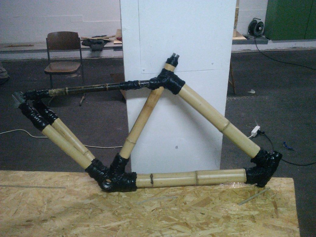

Witzig. Ich habe den Berlin Bamboo Bikes Lehrgang ( http://www.berlin-bamboo-bikes.org/ride/ ) mitgemacht und meinen Rahmen auch vor kurzem fertiggestellt. Das ist von der Aufmachung her noch nicht der professionellste Workshop, aber es sind da schon recht viele Rahmen gebaut worden. Der Typ, der die Anleitung macht hat schon seit längerem ein Bambusrad, dass er auch ständig fährt und der Rahmen scheint gut zu halten. Allerdings sehen die nicht ansatzweise so aus, wie die professionellen in den ersten Links hier, da die Verbindungsstücke mit Epoxy-getränkten Hanffasern umwickelt werden. Da ich Handwerklich ungefähr so begabt bin wie eine Seegurke, habe ich sehr viele Wicklungen gemacht und mein Rahmen sieht dementsprechend knubbelig aus. Das geht auch schöner. Die Verbindungsstellen schwarz zu lackieren war auch nicht die beste Idee meines Lebens. Ich würde sie eigentlich eher 'naturfarben' belassen.
Mein Rahmen ist jedoch wirklich nicht leicht, da ich so ziemlich die dicksten Bambusrohre und wie gesagt haufenweise Fasern benutzt habe. Laut Waage waren es ca. 3kg.
Insgesamt sehe ich mit der Konstruktion an sich wenige Probleme. Die Rohre wurde vor dem Verbinden passgenau gebohrt, sodass ein Rohr ins andere übergeht (also nicht das stumpfe raufsetzen) und lackiert habe ich das alles mit einem Bootslack. Es wird auch darauf geachtet, dass man alle Löcher, die beim Wickeln entstehen zuklebt und die Ausfallenden sind aus Metall (neuerdings sogar Edelstahl). Ich weiß jetzt nicht, ob ich da sofort Downhill-Mountainbiking mit machen würde, aber das schulde ich eher meinen handwerklichen (un-)Fähigkeiten, als dem Material.

So ungefähr hab ich mir das Ergebniss vorgestellt:rolleyes: . Ist jedenfalls gut für ne Stadtschlampe. Das wird so schnell keiner klauen wollen.:D Was hat dich das Teil denn jetzt alles in allem gekostet?
o_O
Naja, ich weiß ja, dass es nicht aussieht wie eine hyperteure Angelegenheit, aber sooo schlimm finde ich es jetzt nicht :/ . Außerdem sieht es in echt doch besser aus, als auf dem Bild (ehrlich! :) )
Der Workshop hat mich jetzt glaube ich ca. 320€ gekostet, inkl. Steuersatz, Gabel, Vorbau, Kettenblatt, Tretlager und Kurbel.Nicht gerade das billigste auf der Welt, aber das ist ja das Rennradfahren sowieso nie.

Ach, ich finde die Idee eigentlich ganz interressant. Gut, dein Ergebnis sieht eher nach Prototype aus, aber das kann ja besser werden. Man muss sich ja nur vostellen, dass man die Rohre besser auswählt. Also z.B. wie beim Alu-Rahmen. Relativ dickes Unterrohr, Hinterbaustreben eher dünn, Rest der Rohre halt dann irgendwas dazwischen. Wenn man das ganze dann noch ordentlich mit den Fasern verbindet und diese nicht schwarz anmalt, sodass sie wie Klebeband aussehen (;)), dann kann das durchaus ansehnlich werden. Ob man da mit 2kg schafft ?! Wie steif sind die Verbindungsstellen?

Also ich habe die Rohre bewusst dick gewählt, da ich da eher ein vorsichtiger Mensch bin :) Dass man es auch schön machen kann, haben einige andere Leute in dem Workshop bewiesen, die die Verbindungsstellen sauber abgeschliffen haben, sodass es alles etwas nahtloser und stimmiger aussieht. Die Sache mit dem schwarz war leider, dass mein Farbtopf mit Schwarz-Matt beschriftet war, nun aber leider schwarz-glänzend drin war... Es sieht auf dem Bild wirklich so aus wie Klebeband, ist aber unter normalem Licht nicht mehr so schlimm. Trotzdem werde ich evtl. da mal nachbessern.
Zu den benötigten Werkzeugen muss ich sagen, dass das schwierigste einfach mal eine Rahmenlehre ist, in die Man die einzelnen Rohre einspannt und dann aneinander ausrichtet. Diese Lehre muss ja auch erstmal gebaut werden. Wenn die gegeben ist, braucht man nur noch Feilen, eine Lochsäge und ein Geodreieck zum konstruieren. Weiterhin Hanffasern und Epoxy, aber das war's dann auch. Zum Nachbearbeiten reicht schleifpapier.
Gedanken machen, sollte man sich auf jeden Fall über die Anbauteile. Das mit dem Single-Speed Ökohipster war schonmal ganz richtig, da das am allereinfachsten ist. Ich will da z.B. ne komplette SRAM Grupper verbauen und da habe ich einige Hürden im Bezug auf die Anbringung des vorderen Umwerfers (gibt's da eigentlich welche mit ner Schelle für 51mm dicke Rohre? ) und der hinteren Bremse. Bei letzterem habe ich mich dummerweise vermessen und die Brücke zur Anbringung zu weit weg vom Rad gebaut, sodass ich mir auch noch was überlegen muss.
Alles in allem nicht einfach, aber doch sehr lehrreich und ich hoffe auf fahrtechnisch gut :)

Das selbstgebaute Exemplar von "Grinner" sieht wiklich etwas verbastelt/ diletantisch aus:(
Maaaamiiiiii. Alle hacken auf meinem Rahmen rum! :(
