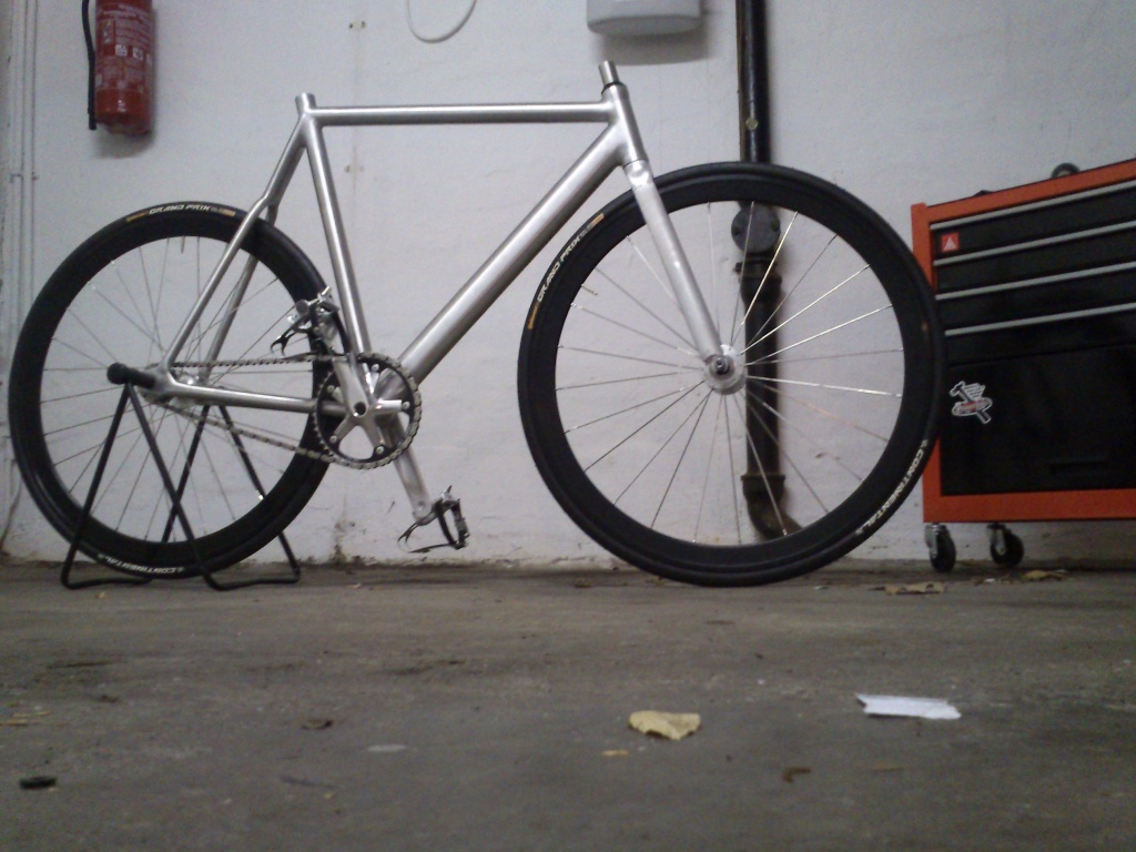

Hier gibt es das aus Alu, bis jetzt wurden von Forumisti nur Bahnrahmen gekauft, von denen aber keiner 200€ gekostet hat.
Ich bin zwar nicht PepOne, meine mich aber dran zu erinnern, dass dieser Rahmen hier bei knapp ca. 1.9kg lag, ohne Gabel.
Ein Minimum an Initiative hätte wohl gereicht, auf den Link klicken, fertig.:rolleyes:
Edit sagt noch: Gewicht Ketchups Rahmen inkl. Steuersatz 1,9kg mit OR 595mm und Sitzrohr C-T 64
