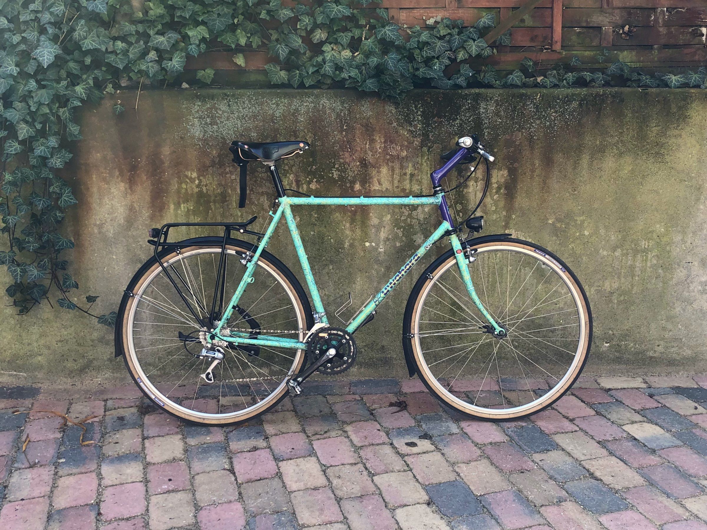

Vom Gewicht erinnert mich das Giant an mein Koga Miyata Traveller. Mein Rahmen ist ähnlich schwer. Fahrfertig ohne Schutzbleche und Licht etc. wog mein Koga schon 13 kg. Komplett komme ich mit dem Rad auf 15 kg. Als Reiserad und für den Alltag völlig ok, aber als Randonneur wurde es von meinem Mücke abgelöst. Das wiegt unter 12 kg mit Licht und Schutzblechen.
Die alten Giants wie Deines kamen ja noch von Koga. Habe ein altes Peleton Lite von 1984. Sind zwar relativ schwer, aber gute und wie ich finde schicke Rahmen. Bin schon sehr auf das Ergebnis Deines Aufbaus gespannt.

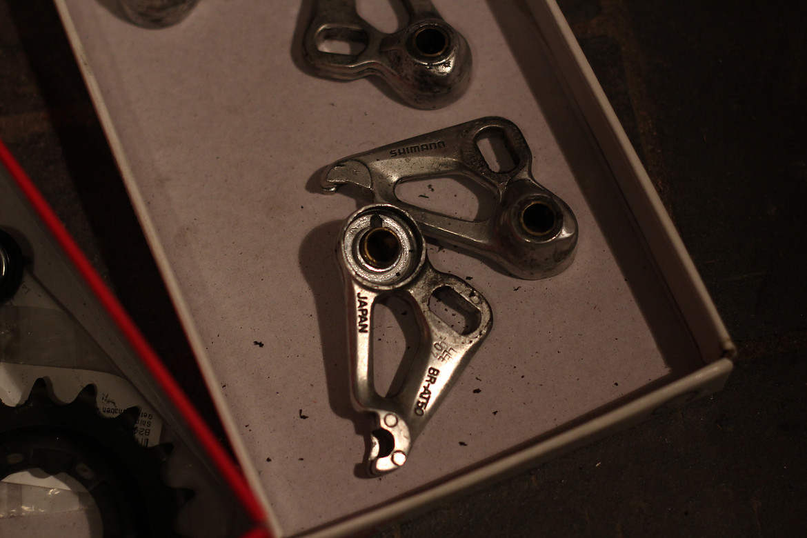

So, und weiter geht es mit ein paar Sachen. Eigentlich wollte ich einfach ein neues Paar Bremsen in schwarz bestellen, jedoch hatte ich die verbauten BR-AT50 mal auf der Waage und mit 117g ohne Beläge waren die gar nicht so schwer. Also Messinggleitlager auspressen, aber wie? Zum Glück hatte die Rückseite der Kettenblattschraube den passenden Durchmesser :D. Rein in den Schraubstock, raus mit den Dingern, noch bissl hier und da mit der Feilen und ab in die Kiste zu den - muss eloxiert werden Teile -

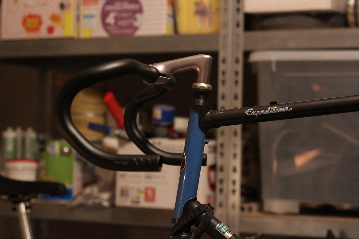

Lenker und Vorbau wollte ich eigentlich nen SR und einen Champion Lenker nehmen, aber beide mit deutlich über 300g. Hab dann mal alles durchgeschaut und mich für einen ITM Vorbau mit Syntace Lenker entschieden und den Vorbau noch auf Schrägkeil aus Alu umgebaut. Der Vorbau wird natürlich noch schwarz werden.
