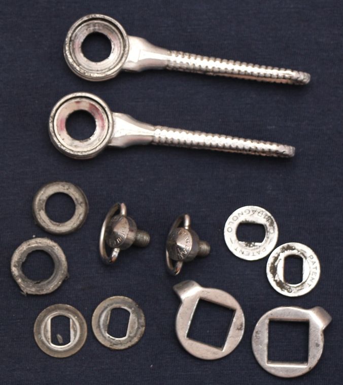

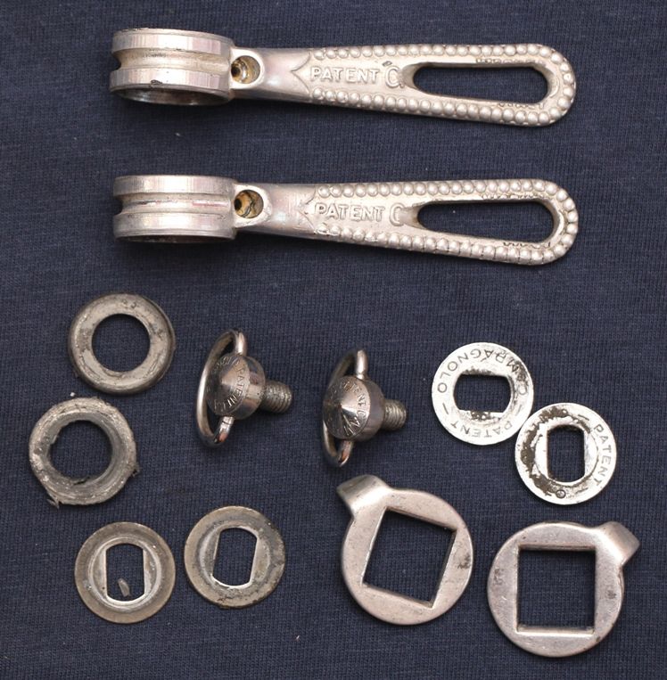

Ach, und Rahmenschalter hab ich auch bekommen. Fast gesschenkt. Die sind schon ausgefräst, aber nicht ganz so weit, wie ich sie möchte. Glücklicherweise ist der obere Teil schon fast perfekt, lediglich die leicht gerundeteten Kanten müüssen noch begradigt werden. Das sollte aber mit der 6mm Rundfeile (Lochdurchmesser ist 6 mm) und der flachen Schlüsselfeile gelingen. Unten wird dann etwas weiter unten noch ein Loch gebohrt und vorsichtig gesägt. Bei den Schlüsselfeilen ist eine 3 mm dabei, die sollte genau in die untere Bohrung passen. Mal sehen, wie das klappt.
Ach ja, die Feilen sind von Pferd und Hase! :)

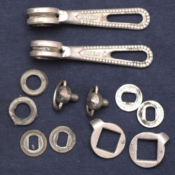

Ach, und Rahmenschalter hab ich auch bekommen. Fast gesschenkt. Die sind schon ausgefräst, aber nicht ganz so weit, wie ich sie möchte. Glücklicherweise ist der obere Teil schon fast perfekt, lediglich die leicht gerundeteten Kanten müüssen noch begradigt werden... Anhang anzeigen 124878
Komisch, erst sind Dir alle möglichen Hebel nicht gut genug und jetzt willst Du versuchen, diese verbastelten Dinger auf Vordermann zu bringen?
wahrscheinlich hatte er angst, für das ausfeilen von guten schaltern gesteinigt zu werden..... ^^
Lästert mal nur. Ich finde, das ist erstens gut gemacht und zweitens sind die endlich mal nicht zu weit ausgefräst. Das machen ja leider die meisten. Dann bleibt nur ein mm rundum stehen und die Dinger brechen irgendwann ab. Außerdem sollen die ja genau so aussehen, wenn sie fertig sind. Und oben sind die schon genau soweit.
