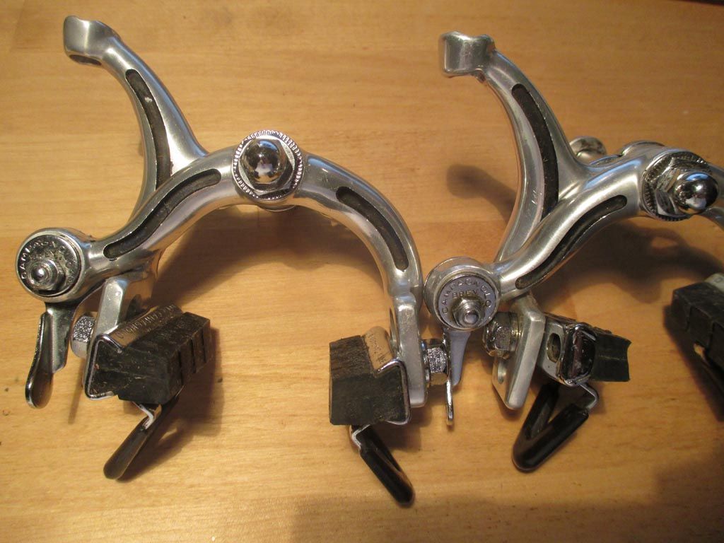

Dann hab ich noch die HR-Bremse zerlegt, gereinigt, gefettet und zusammengebaut. Warum rosten die eigentlich so zuverlässig immer an der Stellschraube oder dem Exzenter? Die Achse ist doch auch verchromter Stahl und rostet nie! Also noch ein wenig polieren... Die neuen Ringe passen top!

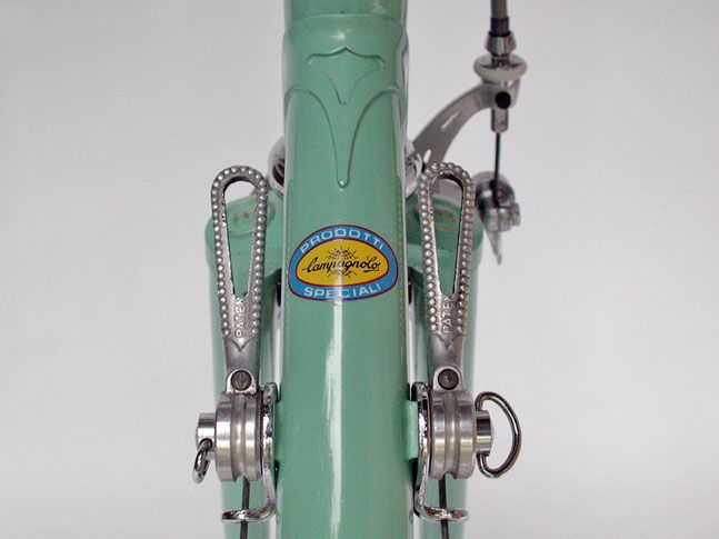

so siehts jetzt aus, fast schon wie ein Rad.
