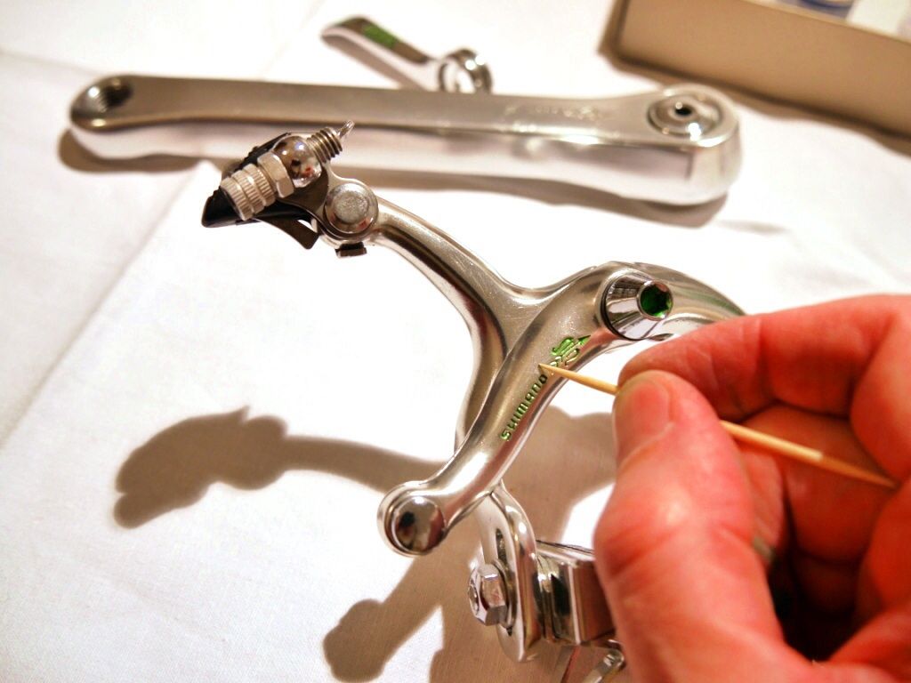

Wie hast Du den auslaufenden Bereich an der Sattelstütze so gut hinbekommen? Ich bin an der SP 7200 verzweifelt und habe es vorerst aufgegeben, da die Bereiche zu flach auslaufen und man immer alles wieder wegwischt. An der SP 7200 gibt es keine wirklich scharfe Kante mehr, an der man sich orientieren könnte.
Sogar die Farbpatronen sind nun beide richtig.
es sieht wohl schlecht aus, das Rad die Woche noch fertig zu bekommen, zu wenig Zeit...
Wir können es auch um eine Woche verschieben. Wenn alles klappt könnte ich dann auch mit der C Record inkl. Celeste Lenkerband am X4 antreten. Das Hopmans soll Mitte der Woche die Reise antreten. Heute morgen hat es hier übrigens geschneit. Ist recht kalt geworden.
Nicht zu viel über den Rand malen. Den Lack auf keinen Fall verdünnen, eher noch leicht andicken lassen, dann läuft er nicht so doll in die Mitte der Rundung. Dann nach 10 min. ein Küchentuch über einen flachen Gegenstand (kleines Tiptop-Kästchen oder so) spannen, mit Lösungsmittel anfeuchten und vorsichtig wischen. Aber angeschrägt, also nur eine der beiden Kanten, nicht beide, dann ragt die Mitte in die Flutung rein. Falls dann an den Enden noch was raussteht, vorsichtig mit der Kante des Kästchens da langwischen, nicht doll über die Kante der Flutung. Hab an ein-zwei Stellen aber auch noch mal nachmalen müssen. ;)
Das könnte vielleicht helfen, das Tuch über etwas zu spannen und dann leicht angeschrägt zu wischen.
Ich glaube das probiere ich auch mal morgen aus. :-)
Was auch ganz gut geht, mit einem Zahnstocher die überstehenden Farbreste "abkratzen" wenn die Farbe schon etwas angetrocknet ist.

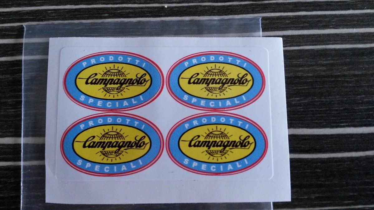

Der aufmerksame Beobachter hat sicher schon bemerkt, dass Specialissimas aus der zeit vor 79 meist diesen Aufkleber auf dem Unterrohr trugen.
da der bei meinem Set nicht dabei war, dachte ich, ich versuchs mal, den zu bekommen. Leider weiichen die Bilder häufig schon stark von dem Original ab, sodass ich letztendlich bei einem Englänger zuschlug, der dem am nächsten kam. Leider kam dann eben das hier:
der innere Kreis ist ja schwarz, nicht rot... Die Weltkugel ist auch, auf den zweiten Blick ein wenig anders... Doof. Mal sehen, was er sagt, auf dem Bild sah das noch anders aus.
Schau mal.
http://www.ebay.de/itm/CAMPAGNOLO-D..._Fahrradteile_Komponenten&hash=item5662e52c7f
Von den Maßen her kenne ich mich nicht aus, der schaut aber sehr gut gemacht aus und hat auch einen roten Innenrand :)
Gibt das denn auch richtig saubere Kanten?
Also ich find schon;)
