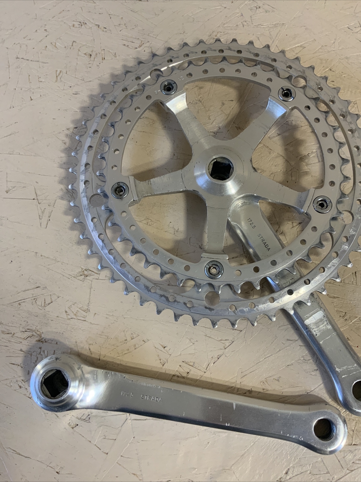

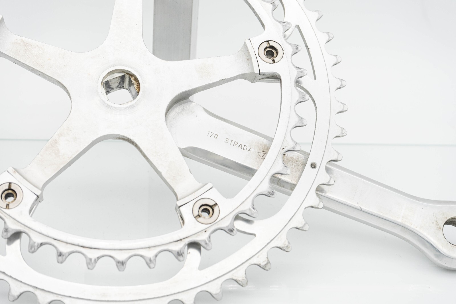

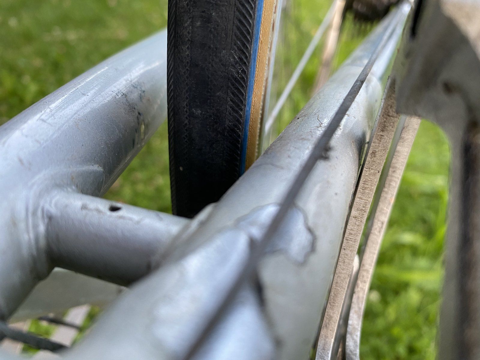

Und zum Abschluss noch eine Frage an die Titanwellen Spezialisten, der Abstand Kettenblatt zur Strebe müsste doch größer sein oder?

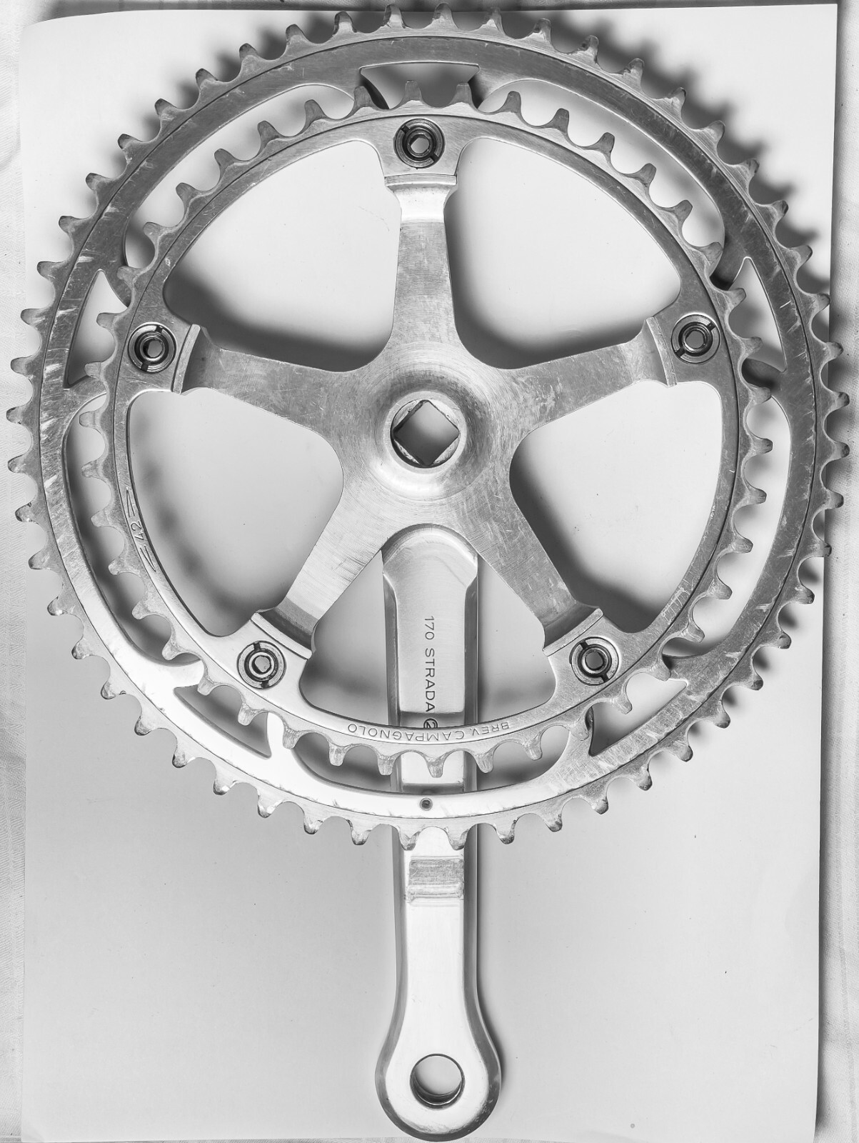

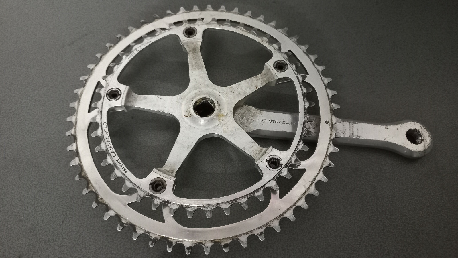

Kann es vllt. sein, dass die Kurbel nicht für die Welle gebaut ist? Es gibt ja verschiedene Varianten der Superrecord-Kurbel, mal mit, mal ohne Knubbel hinten um die Tretlagerwelle.
1982:
1980:
1977:
vor 1974 (undatiert):
...würde erst einmal schauen, ob die Welle nicht falsch herum eingebaut wurde. Das Lager schaut 2. Generation SR aus; sollte somit um 2,5mm länger als 1. sein, wenn ich recht erinnere. Wann war der Wechsel? 1979? Welchen Code hat die Kurbel?
Grüße
erste gen. SR titan war ja anders als zweite bzw. zweite hatte den Stummel irgendwann.
und sehr richtig @Bonanzero die älteren Kurbeln bis 78 hatten diesen Gnubbel hinten und da passen nur die kürzeren Wellen- @esamexico genau; ich meine die haben bei ita 112mm und ab 78 ohne Gnubbel dann 114,5...oder plussminus/ gerade nicht auswendig...zumindest einigen Unterschied
beide mischen funktioniert nicht, muss also immer passen...sonst ist der Abstand entweder zu kurz oder zu weit der Blätter zur Kettenstrebe
edit: Campagnolo Schrift muss immer in Fahrtrichtung lesbar sein, dann ist die Welle richtig herum
113 und 115,5 sinds. Da die Welle ja definitiv 2. Gen ist, kann die Kurbel eigentlich nur zu weit außen sitzen, falls sie alt ist. Da muss also was anderes los sein.

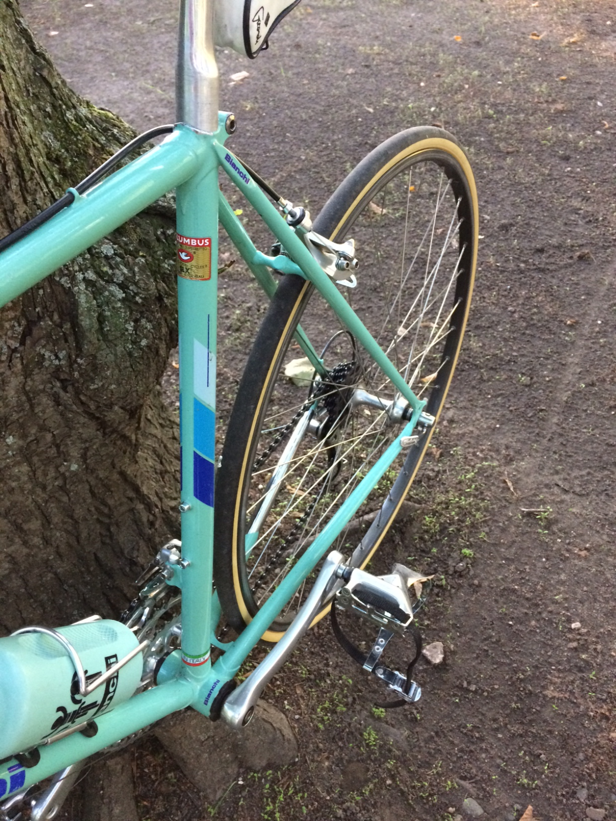

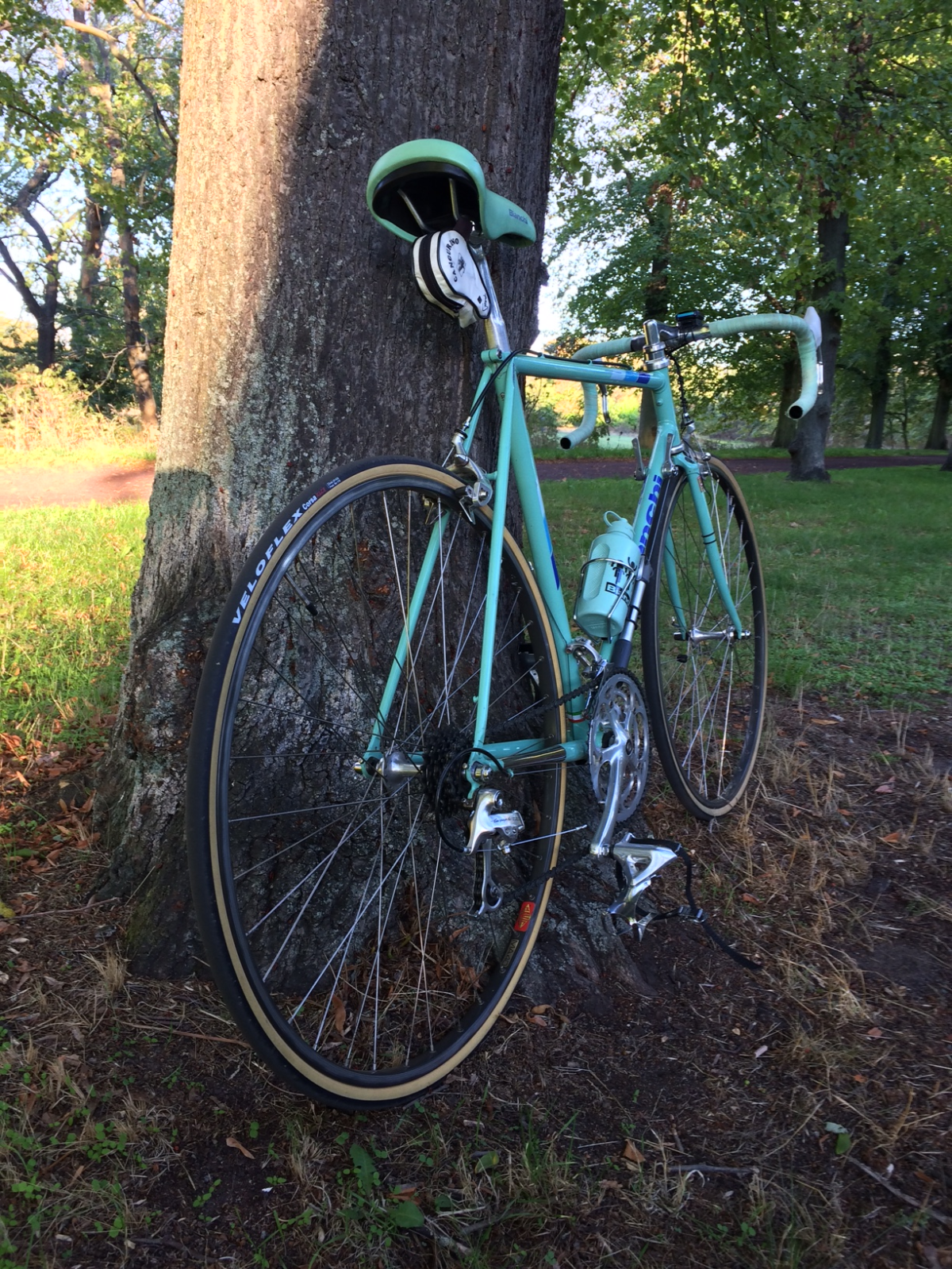

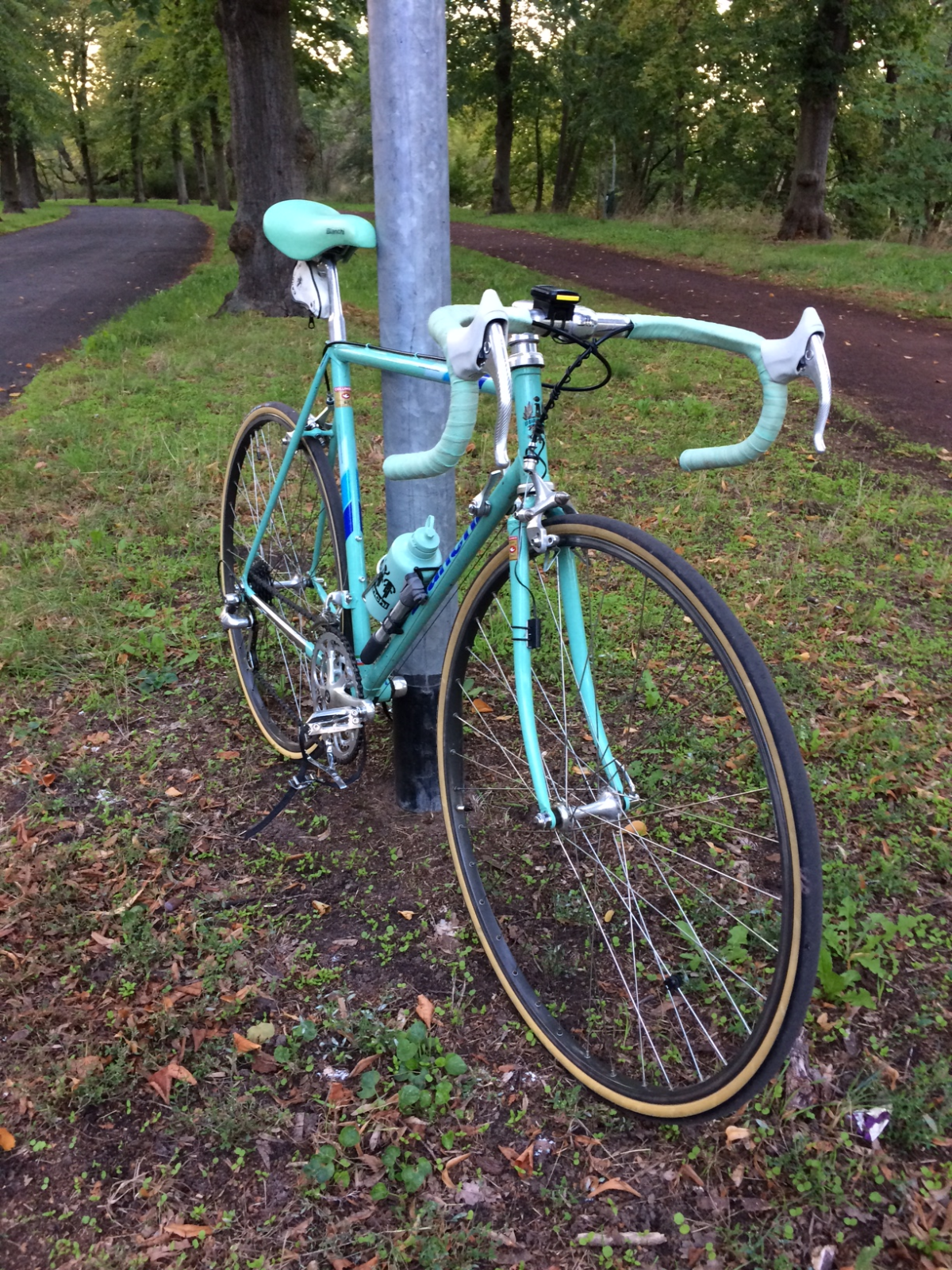

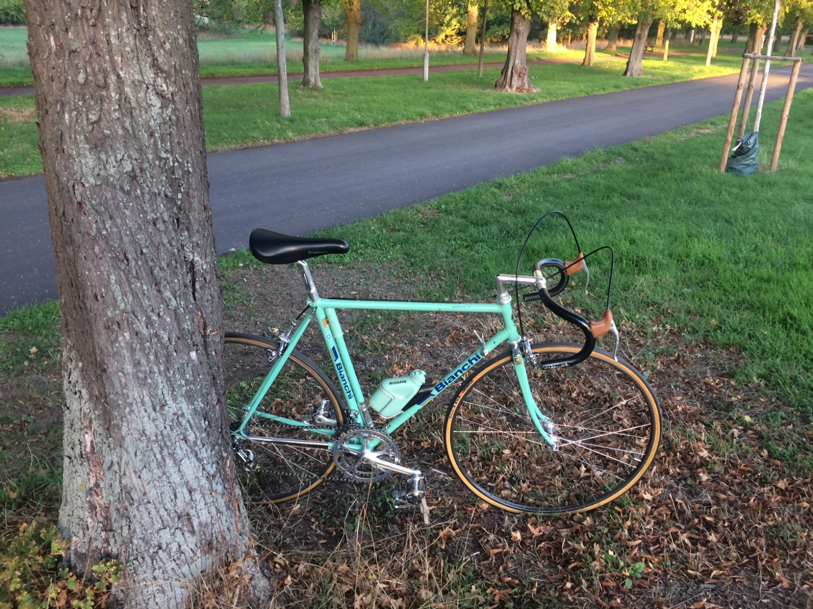

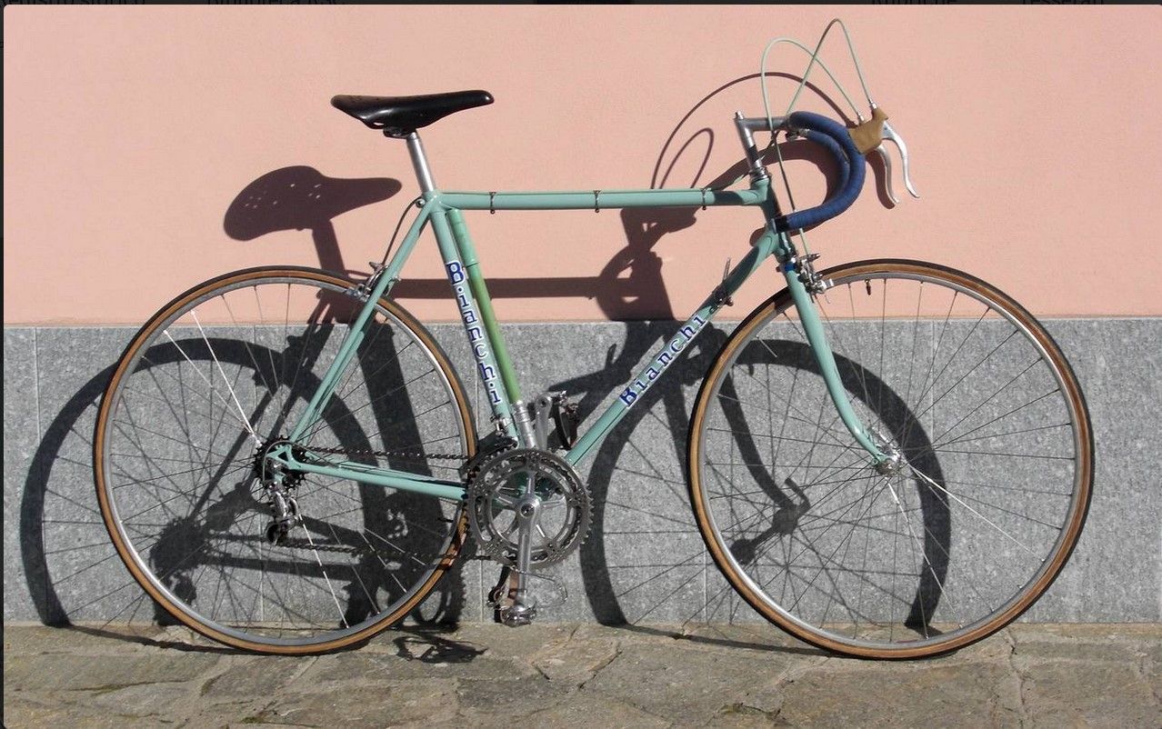

Ein Bianchi aus 1968 mit 999 als ersten drei Ziffern.
Jetzt fehlen nur noch die richtigen blauen Aufkleber, die restlichen Teile habe ich schon.
So sieht es aus
und so soll es mal aussehen.
Jetzt passt auch mein Salvarani Trikot
Du bist uns noch Fotos schuldig. ;)
Insbesondere die Sattelmuffe, Ausfaller und das Tretlager würden mich interessieren. Hast du den Fahrer schon herausgefunden?

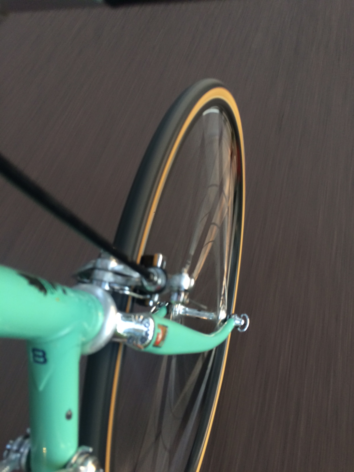

Anhang anzeigen 1150787Anhang anzeigen 1150791Anhang anzeigen 1150792
Ich finde den Rahmen schon sehr ansehnlichen, mit dem Gpm Ausfallenden komme ich klar, aber diese billo Aufkleber auf den Strebenspiegeln und BB gehen gar nicht! Aus Prinzip bin ich da bei nein, so ein Mist! :D

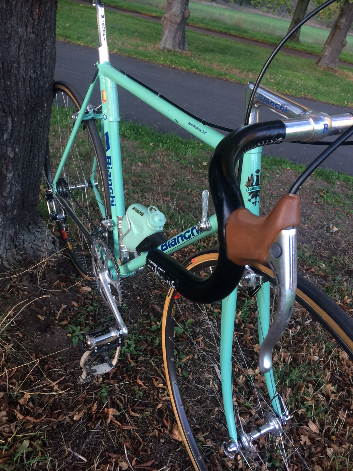

Das Ding hat so, in diesem Zustand, vermutlich nie dagestanden. Gekauft wurde das mal in München, wenn ich mich
richtig erinnere, und da hing nichts weiter dran, was dem Katalogzustand nahegekommen wäre.
Es hat, vermutlich zum ersten Mal, durch weltweite Sammelei seinen Originalzustand im Jahr 2021 erreicht, obwohl es Baujahr '84 ist.
Fehlt noch: Binda Pedalriemen, Campa Pedalhaken.
Ansonsten hat hier ja das Forum toll mitgeholfen es zu rekonstruieren.
