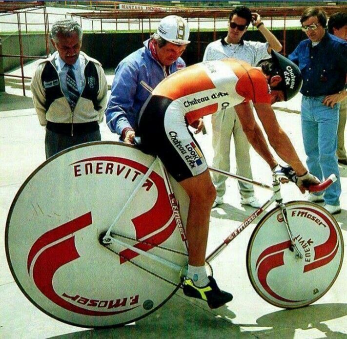

ja, aber in Serienfertigung? Prototypen gabs viele. Mosers 50 (oder 60, oder waren es doch nur 40?) Zoll Rad damals...
29 Zoll? Wo war die denn dran? und gibts dafür Reifen? noch nie gesehen! Sachen gibts...
Ui, da bin ich jetzt sauber reingefallen. Peinlich, peinlich.
Blödsinn mit 29 Zoll, es sind doch nur ganz normale 28 Zoll. Das hab ich jetzt erst beim Nachmessen und Vergleichen mit einer anderen Felge entdeckt. Auf 29 bin ich gekommen, weil mich der Kollege, der mir das Laufrad - ich wollte es wegen der Nabe haben - überlassen hat, mehrmals und ganz eindringlich darauf hingewiesen hat, daß es eine 29"-Felge sei. Man darf sowas einfach nicht ohne Kontrolle glauben. Ich bitte um Vergebung!
