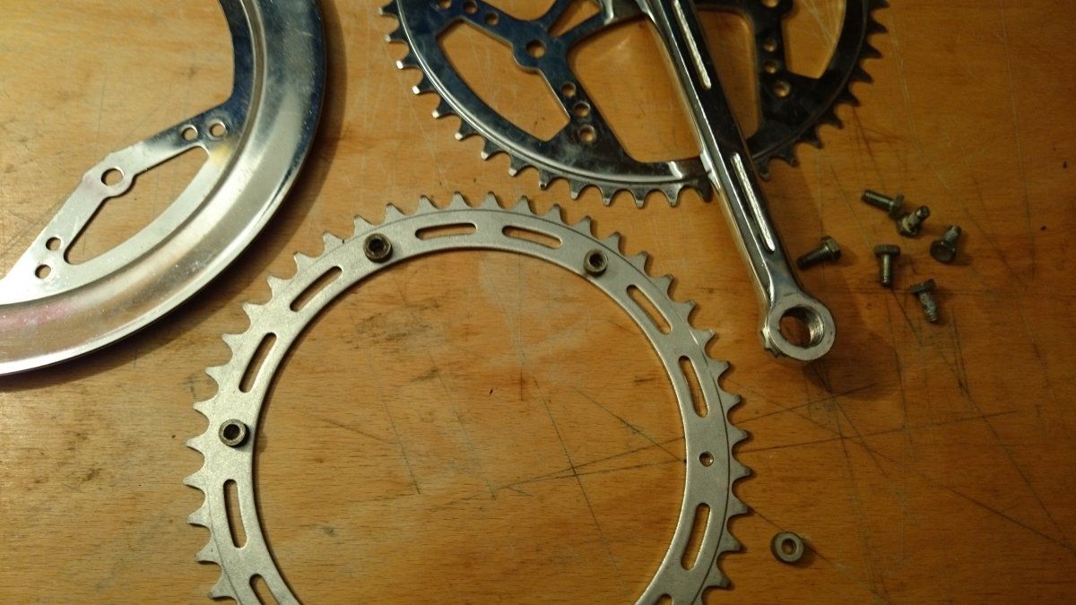

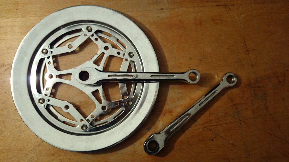

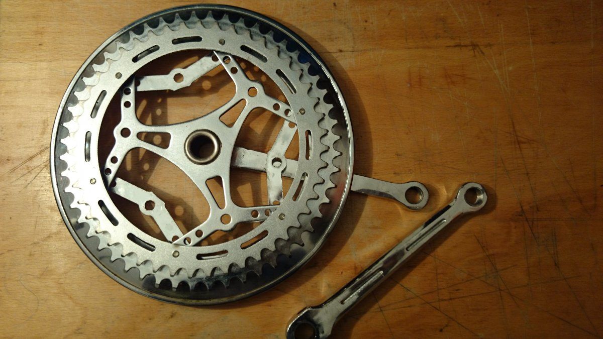

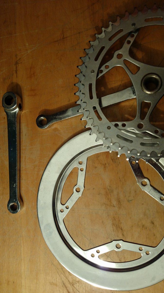

Habe ja gar keine Drehbank, ist bei mir noch echte Handarbeit und dauert deshalb etwas länger...
Wie machst du das? Säge und Pfeile?
Habe ein bißchen geschummelt:
Es ist nicht komplett Handarbeit. Ich habe die Zähne mit dem Dremel und einer kleinen Trennscheibe abgeflext. Das Kettenblatt hat ja so eine Kante zwischen dem Bereich der Zähne und dem Rest, an der man sich beim Abflexen sehr gut orientieren kann. Ich achte immer darauf, dass ich beim Flexen ca. 2 bis 3 Zehntel Millimeter oberhalb dieser Kante bleibe, so dass ich, selbst wenn ich mal etwas verrutsche, maximal an diese Kante rankomme. Alles was dann noch oberhalb der Kante ist (also die 0-3 Zehntelmillimeter) feile ich dann mit der Schlüsselfeile weg. Anschließend noch mal mit Mirlon, autosol und NevrDull rüber, und schon ist's fertig :D
...quasi in 5 min. erledigt.
Es ist nicht komplett Handarbeit. Ich habe die Zähne mit dem Dremel und einer kleinen Trennscheibe abgeflext. Das Kettenblatt hat ja so eine Kante zwischen dem Bereich der Zähne und dem Rest, an der man sich beim Abflexen sehr gut orientieren kann Ich achte immer darauf, dass ich beim Flexen ca. 2 bis 3 Zehntel Millimeter oberhalb dieser Kante bleibe, so dass ich, selbst wenn ich mal etwas verrutsche, maximal an diese Kante rankomme. Alles was dann noch oberhalb der Kante ist (als die 0-3 Zehntelmillimtere) feile ich mit der Schlüsselfeile weg. Dann noch mal Mirlon, autosol und NevrDull, und schon ist's fertig :D
Top Arbeit :daumen:

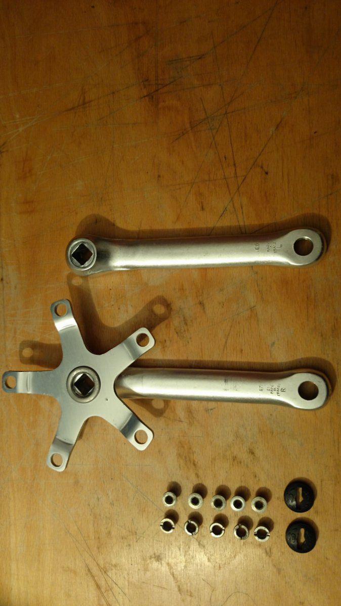

Solida Kurbelset 170 mm lang, französisches Gewinde, inkl. Abdeckkappen und Blätterschrauben;
8 Euro zzgl. Versand

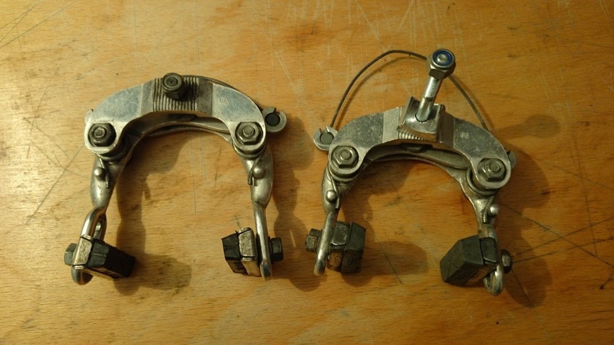

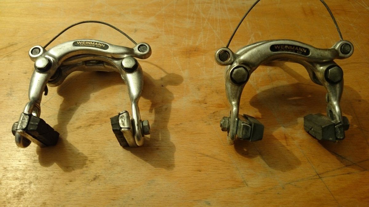

Weinmann Bremsen Vaniquer 610 (kurz, hinten) und 750 (lang, vorne);
jeweils 3 Euro zzgl. Versand oder beide zusammen für 5 Euro zzgl. Versand

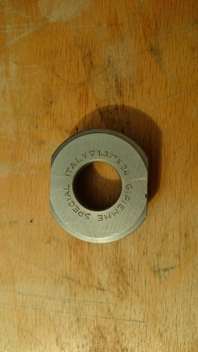

Gipiemme Special ital. Innenlager-Kappe rechts neu/nos
12 Euro zzgl. Versand

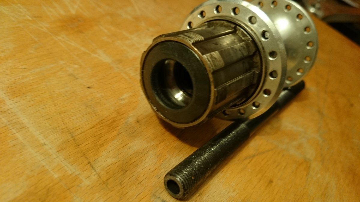

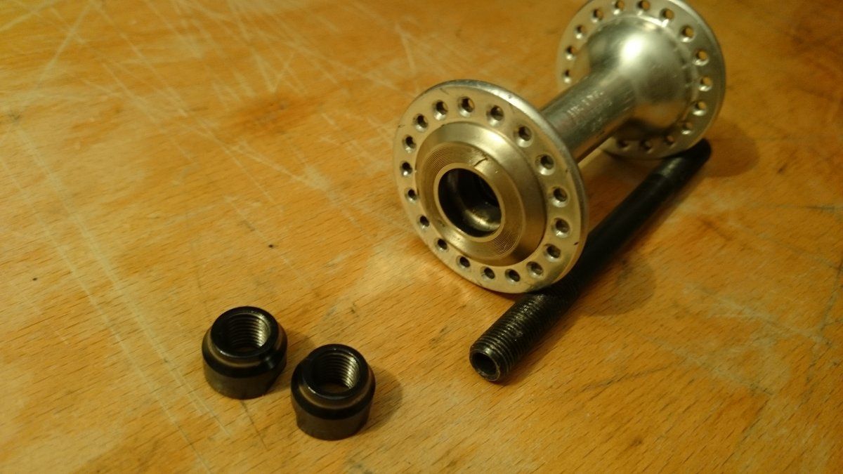

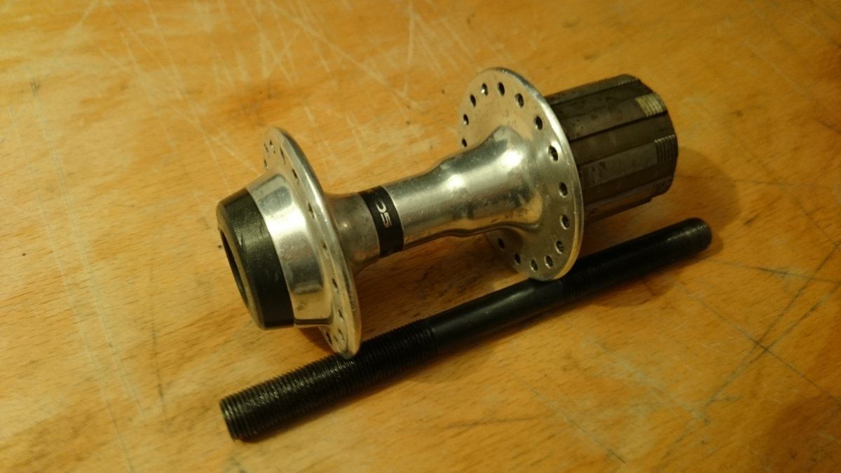

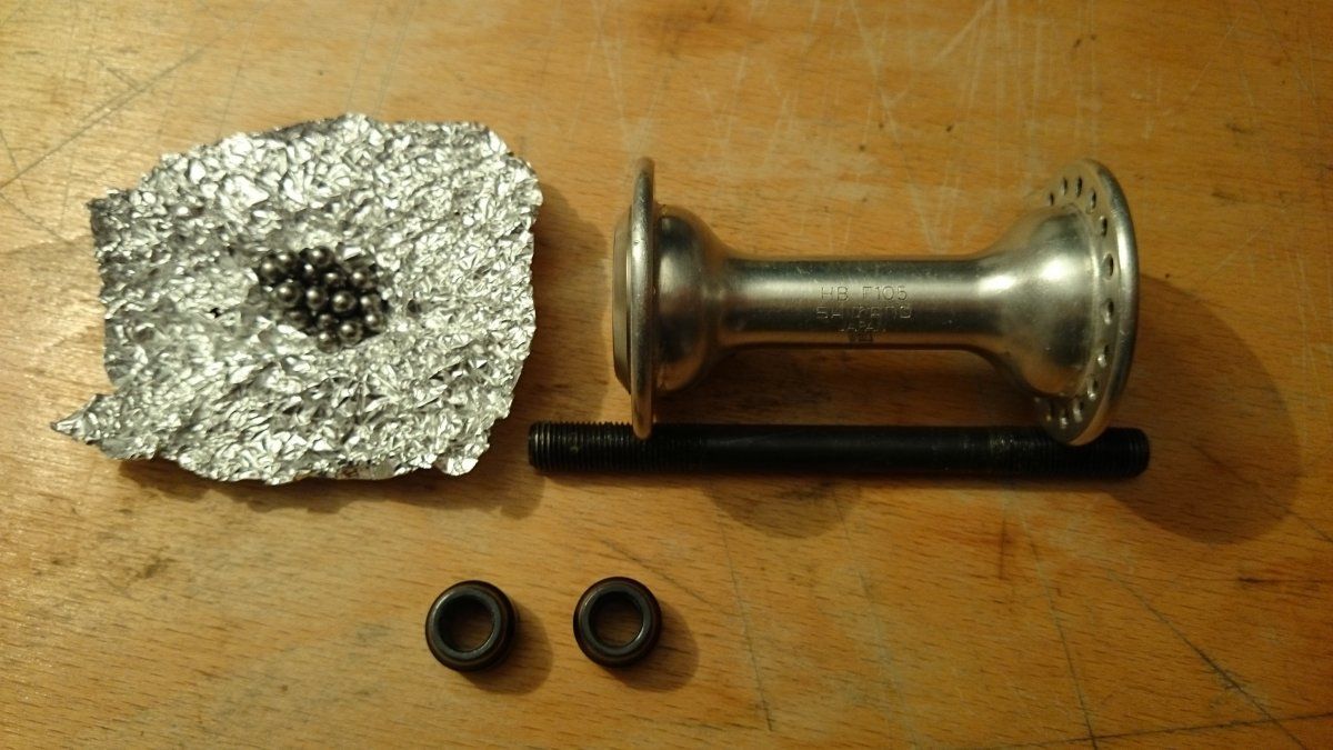

Shimano Golden Arrow 105 Vorderrad Nabe und Shimano 105(5?) Hinterradnabe mit UG Körper
erstere für 4,50 Euro, zweitere für 7,50 Euro, beide für 10 Euro zzgl. Versand. (Kone, Muttern, Kugeln, können bei Bedarf auch dazugelegt werden, bzw könnte ich die Naben auch komplett anbeiten wenn jemand möchte)

105 Hinterrad Nabe Bilder

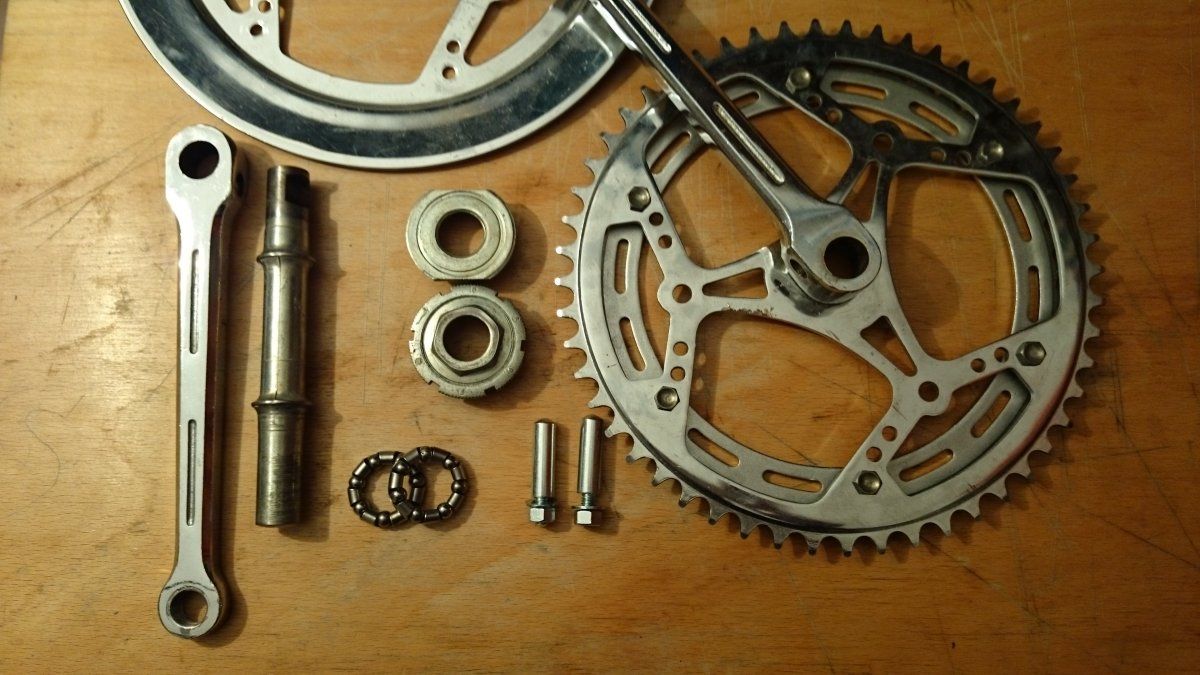

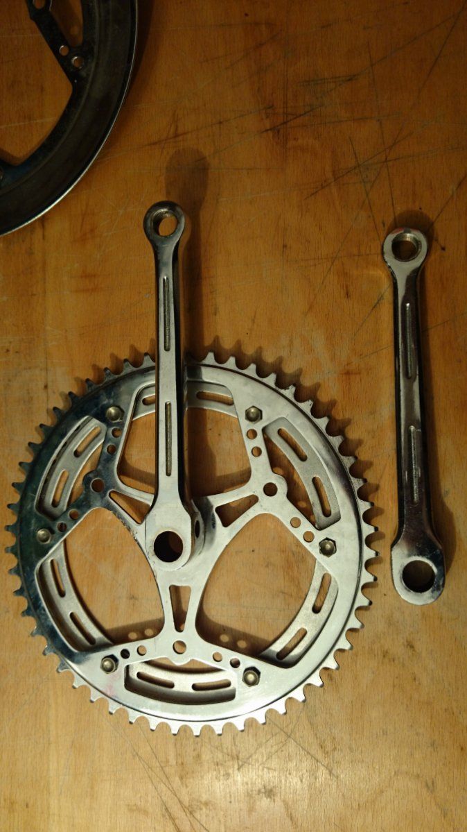

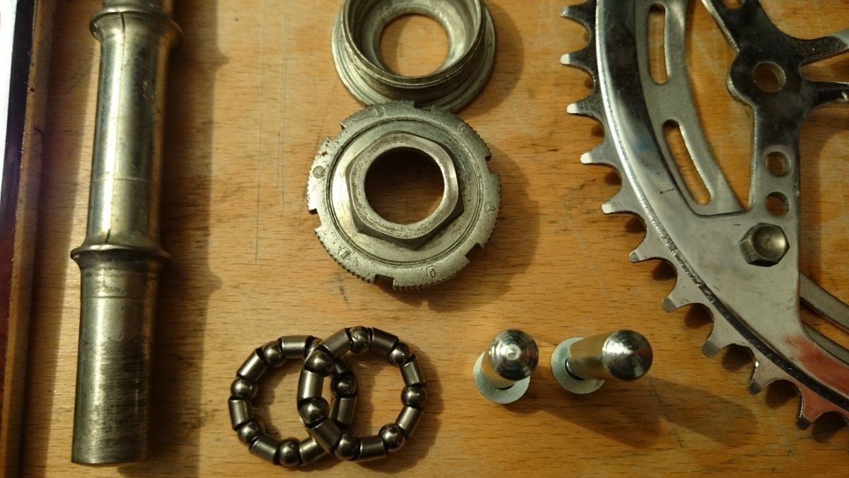

Ofmega Rennrad Kurbel mit ital. Keilachse, (neuen) Keilen, Kugeln, ital. Schalen und Hosenschutzblech!; Achse ist eine dazugabe weil sie nicht mehr so schön lief
habe keine richtige Vorstellung..
WEG <<
Edit: Auf Dem Konterring der Lagerschale steht Ofmega drauf; die Kurbel ist von einem alten Bianchi, welches ebenso einen Ofmega Steuersatz hatte, Schaltung dessen war 5 Fach
DSC_0146.JPG DSC_0147.JPG DSC_0148.JPG DSC_0149.JPG DSC_0149.JPG DSC_0150.JPG DSC_0151.JPG
