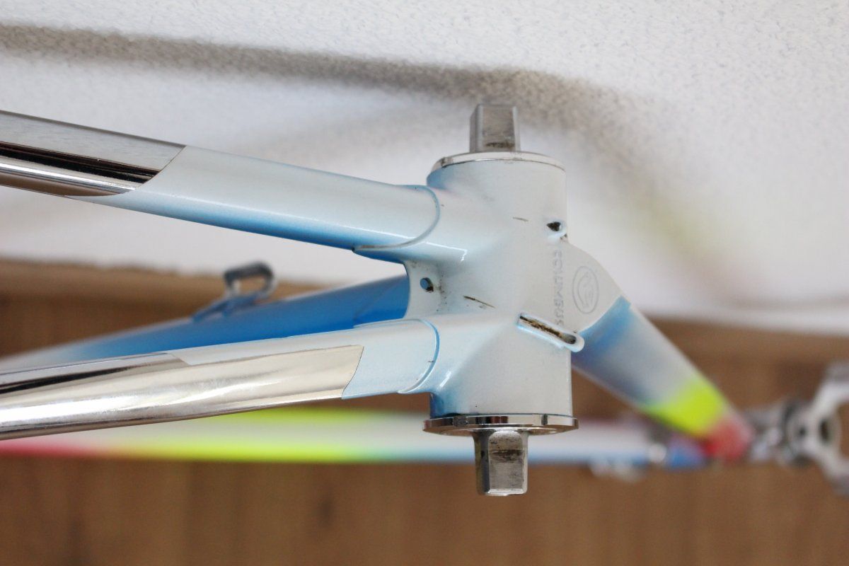

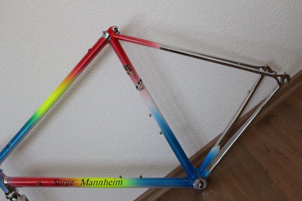

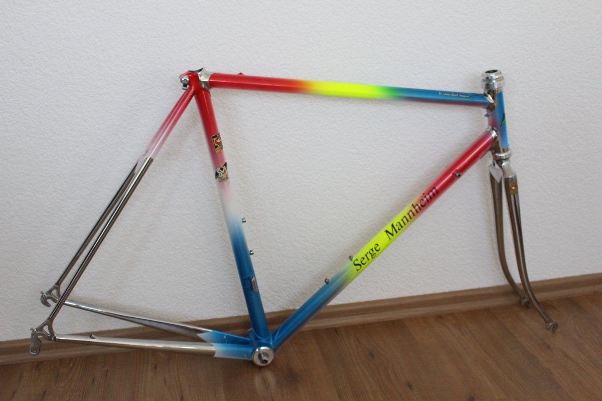

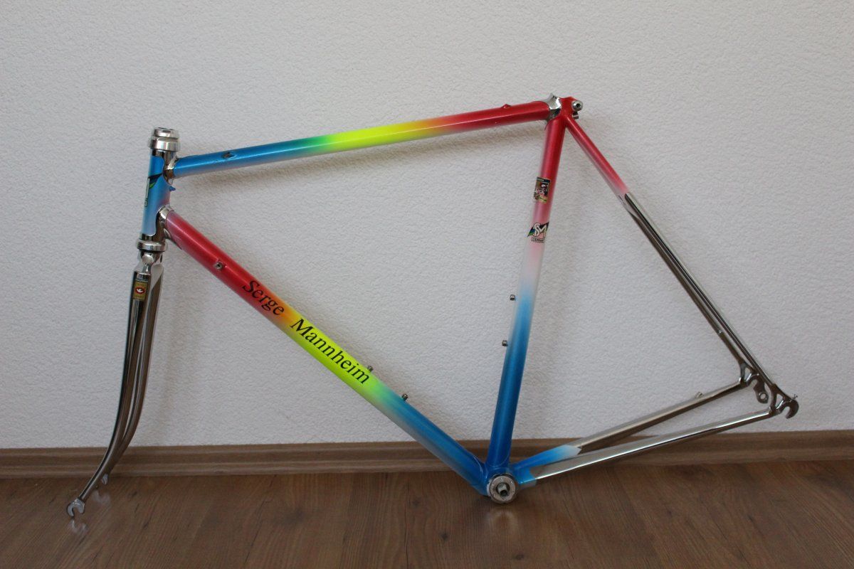

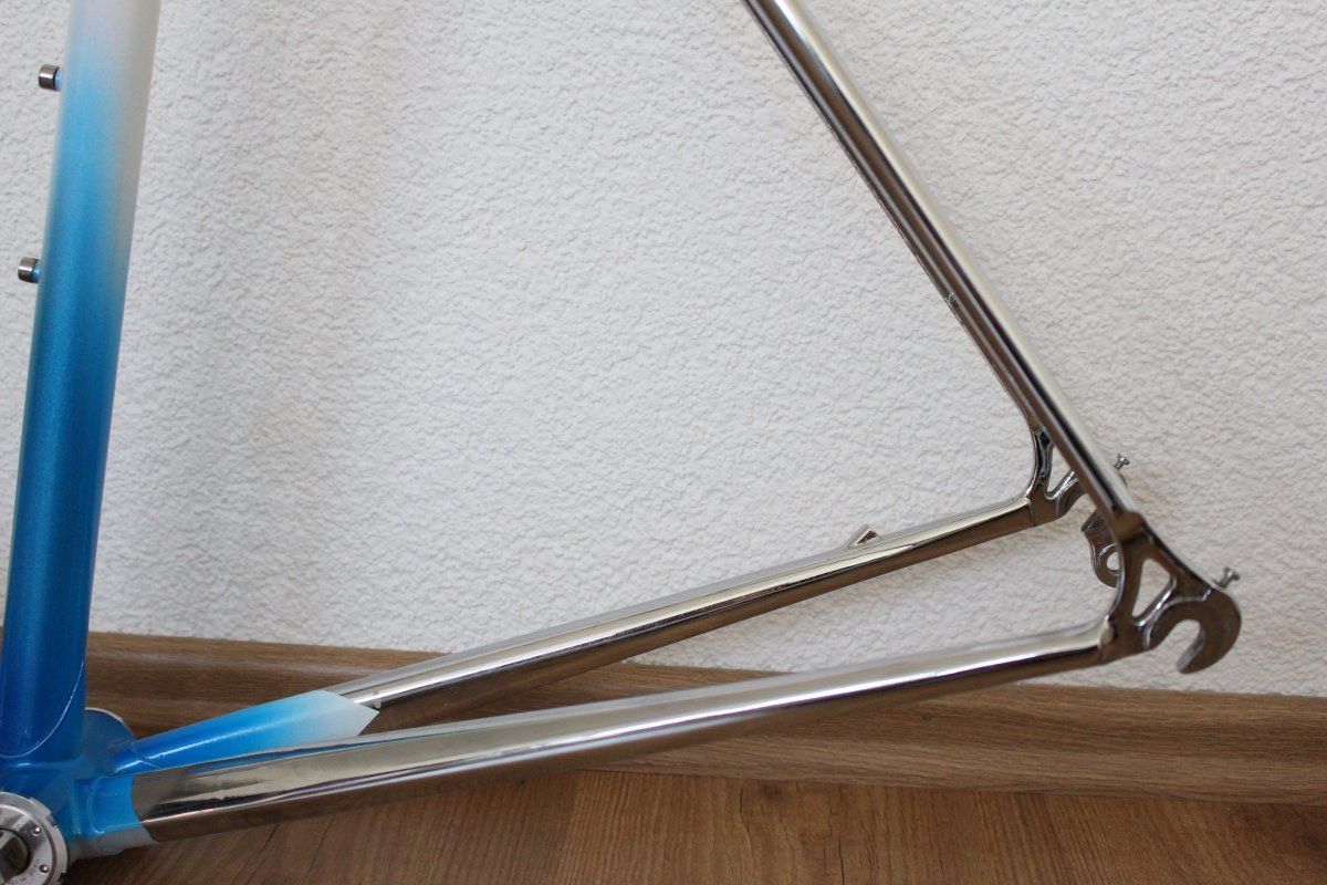

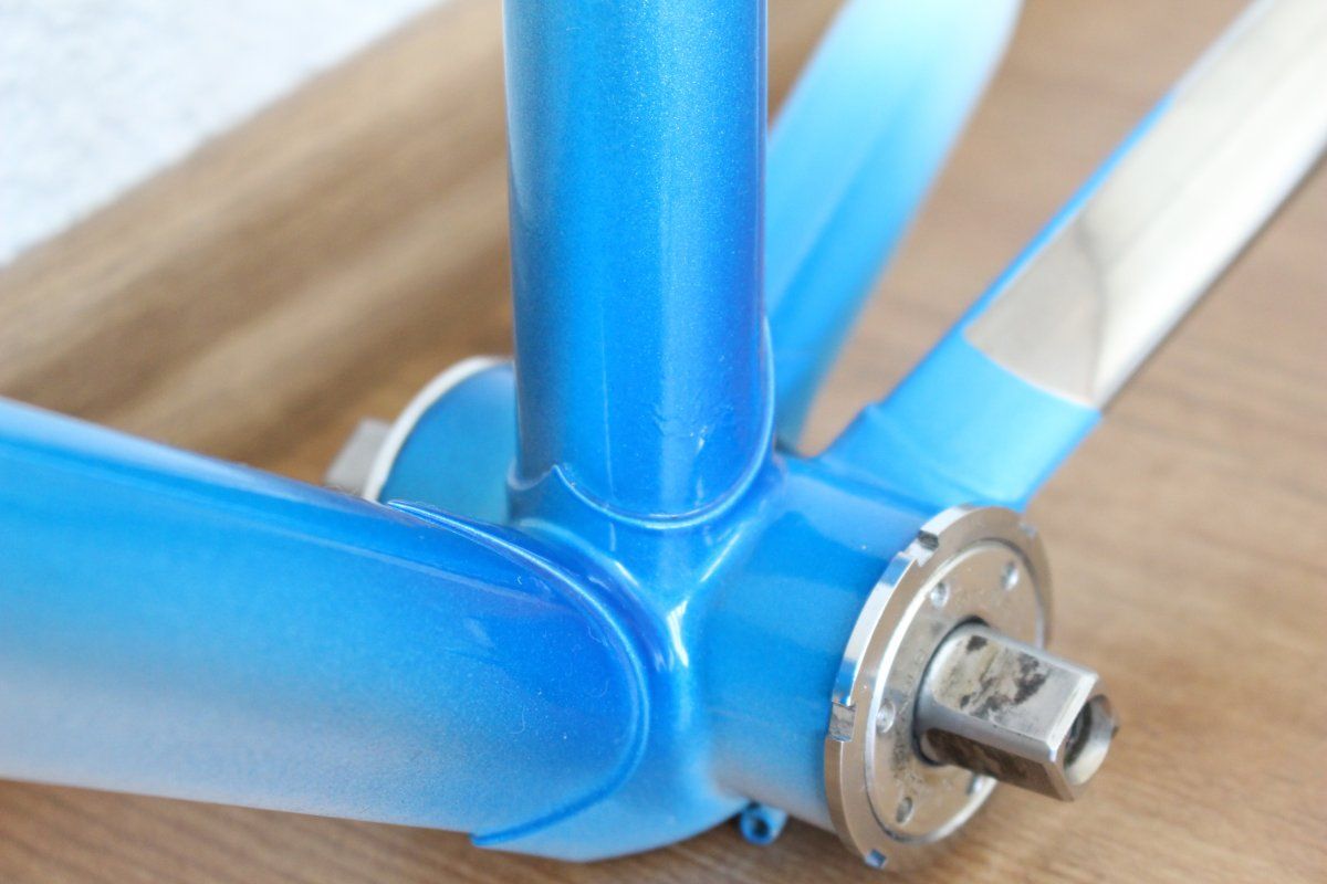

Columbus Multi Shape Rahmen
vereinzelt kleinere Gebrauchsspuren siehe Bilder
Variable Rohrquerschnitte, tropfenförmiges Unterrohr, linke Kettenstrebe dreieckig, rechte Kettenstrebe Oval, spezielle Tretlagermuffe
Rahmenhöhe 53cm (Mitte - Ende)
Oberrohr 53cm (Mitte-Mitte)
Inklusive Campagnolo C-Record Kurbellager und Steuerlager

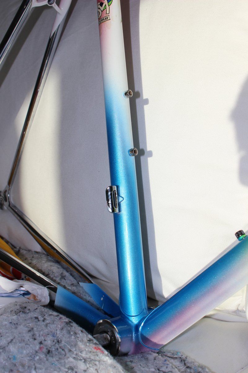

Wie wunderschön die Lackierung glitzert ist auf den Bilder nur schwer darzustellen. Bild 2 trifft es am besten.
Gerne könnt ihr euch den Rahmen vor Ort in Sindelfingen bei Stuttgart ansehen.
Ich kann euch auch einen Videochat über skype oder facetime anbieten. Hier könnte ich euch den Rahmen im Detail nochmals zeigen.
Forumspreis: 600€ (einzigester aktueller Multi Shape bei ebay.com ein Somec für knapp 1200$ ohne Lager)

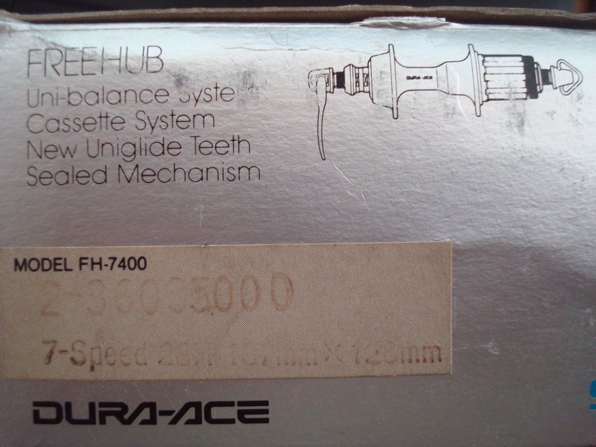

Der oben zum Verkauf stehende LRS hat keinen Schraubkranz sondern 6-fach UG-Kassette.
Das ist @sgx-83 wohl bewußt und deshalb stellt er scheinbar die Richtigkeit deiner Aussage 7400 seien UG in Frage.;) Denn diese Nabenkörper-Form gab es ja auch mit Schraubkranz.
Das hier sind lt. velobase 7400:
http://velobase.com/ViewComponent.aspx?ID=0F9A5EBA-90E8-4BE4-8DC8-2836EE592FBB&Enum=110&AbsPos=0
und ab 7402 sind es Kassettennaben:
http://velobase.com/ListComponents.aspx?SearchID=37ee323f-26b5-477e-9a6e-aa0b3c0592ef
Super Danke. Könnte also doch passen. Der Abstand ist für meine Begriffe noch ein wenig weit; bei meinen Radln mit dieser Überwurfschelle sieht das ein wenig mehr aus einem Gruß aus ... aber das könnte passen und auch täuschen, weil die Schraube noch "fehlt".
Hast Du denn auch die Schraube noch? Eine "normale" Sattelklemmschraube ist zu dick/ im Durchmesser wohl zu groß.
Da hat @Sparkassendirektor recht. Die UG Abschlussritzel gab es in zwei verschiedenen Durchmessern. Das erste, kleinere, ist DA spezifisch für 6/7 fach (7400/7402) wegen dem 12er Ritzel, erst ab 7403 war es dann das größere UG Gewinde und gleichzeitig kompatibel zu den 105/600 Naben und HG. Die Schraubkranz-Variante hieß auch FH-7400 HB-7400-R
FH-7400 6/7 speed UniGlide (reduced diameter 31.8mm UG thread to allow 12T sprocket, 126mm spaced rear)
FH-7402 8speed UG (reduced diameter UG thread, 130mm spaced rear)
FH-7403 8speed UG standard size UG external thread, full length splines, plus HyperGlide spline and HG internal lockring thread.(130mm spaced rear)
