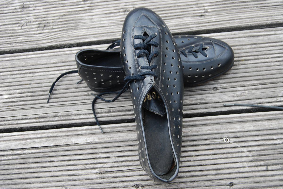

4 Paar Schuhe NOS:
Diadora im Originalkarton, sehr weiches Leder.
Größe 40, Innensohlenlänge 24,5 cm Euro 40,- zzgl. Versand.
Detto, Größe 40, ein Pedaldapter fehlt, Innensohlenlänge 24 cm, Euro 35,- zzgl. Versand
Halbschuhe, Il Toro, Größe 4, Innensohlenlänge 21cm, Euro 30,- zzgl. Versand
Halbschuhe, Il Toro, Größe 6, Innensohlenlänge 21,5 cm, Euro 30,- zzgl. Versand

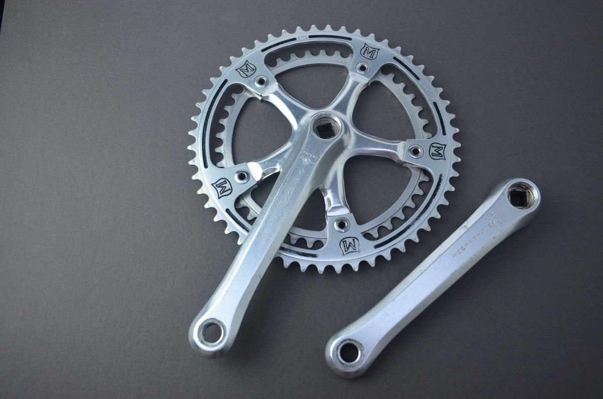

Nochmal up! … sonst versenk ich die
Gipiemme Chrono Sprint Kurbel, 170er mit »M«-Panto-Blatt (war, glaube ich, ein Händler?) … rechts etwas verkratzt, links besser, Gewinde und Vierkant in Ordnung …… 34 inclusive Hermes in D
