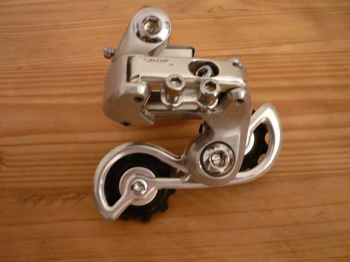

SunTour Schaltwerk ARX 10EUR (Folgemodell war das MK-II)
Leider gab es ja keine Bewertung im "Was ist das Wert Thread"
