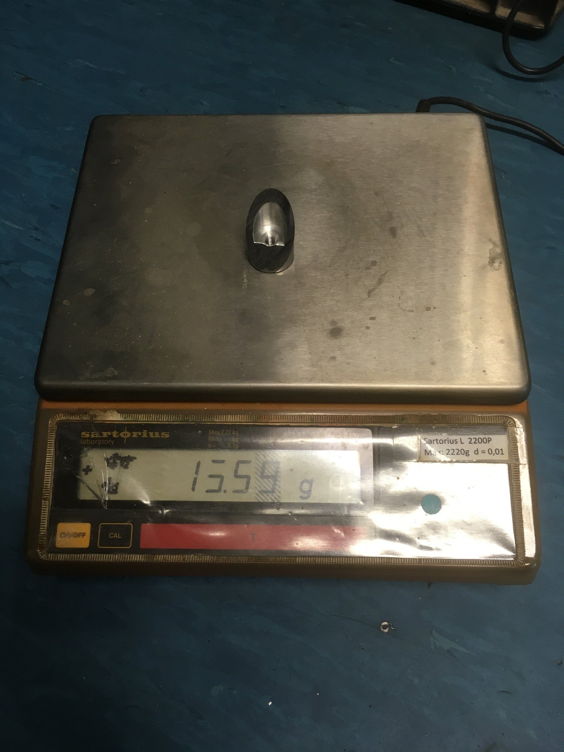

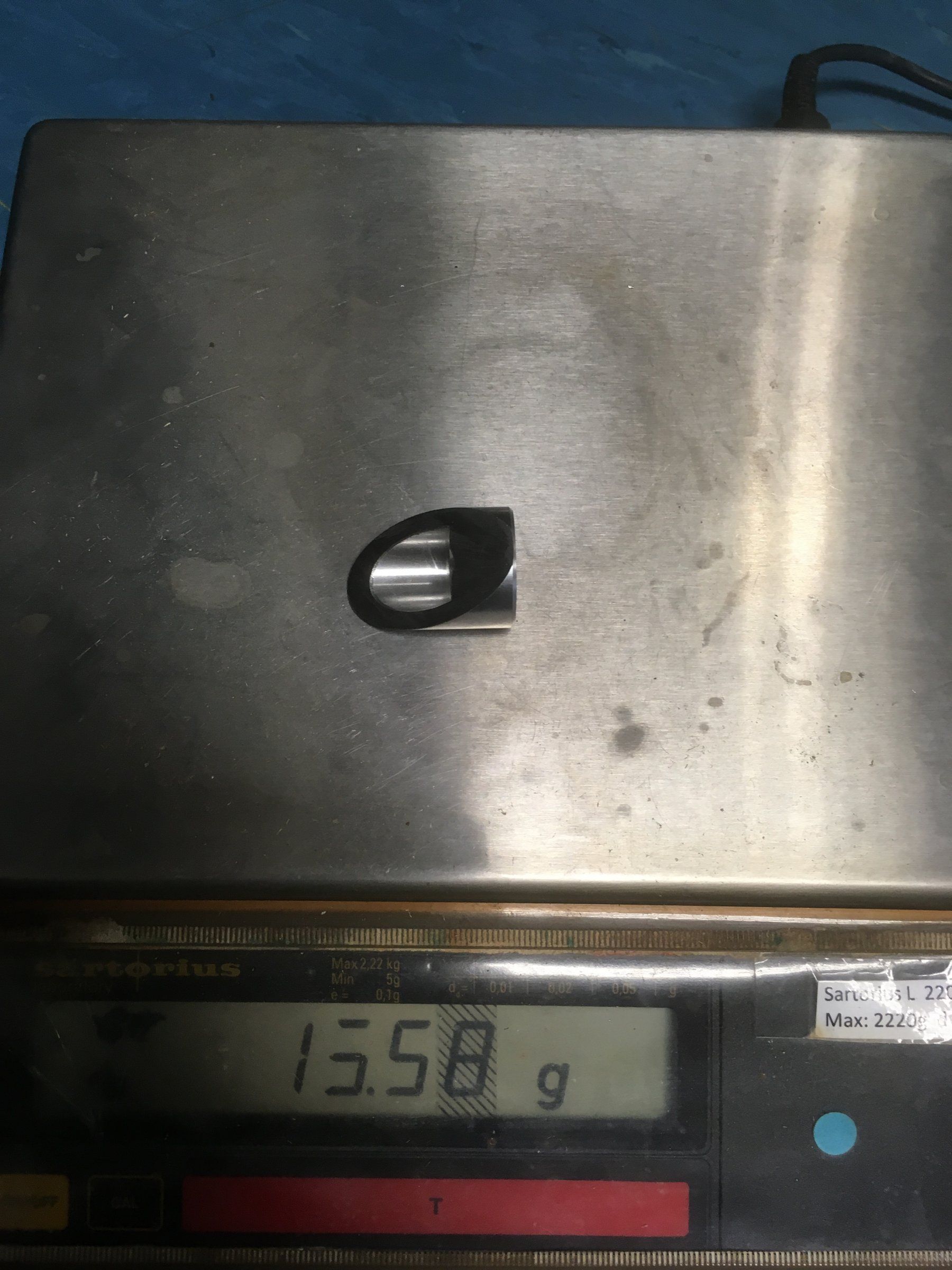

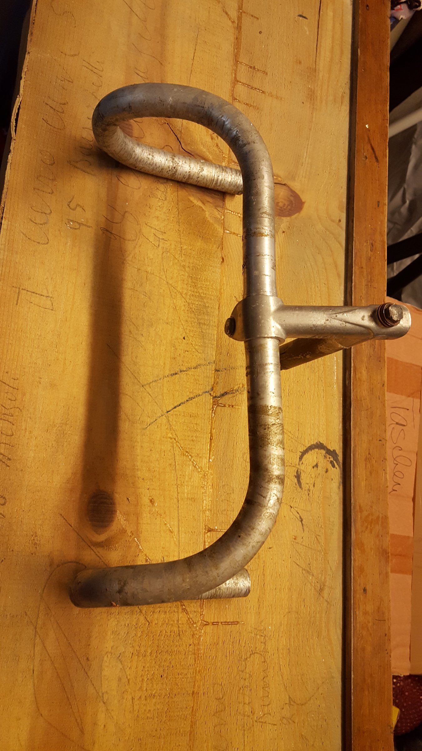

Oben org. St vom SR 33,48 g ( ja die Anzeige ist def. deswegen ist die Waage vom Labor in die Werkstatt gewandert). Unten Alu Keil für SR Vorbau.
Anhang anzeigen 543186 Ich habe eine Serie Klemmkeile aus Aluminium aufgelegt. Sie eigenen sich als Austauschteil für die Stahlkeile von SR Vorbauten oder für den Umbau von Konus auf Schrägleil.
Es sind Rohlinge in die ich dann die Gewindebohrung nach Kundenwunsch schneide. M8 / M8x1 / M7 / M6, andere auf Anfrage.
Preis inklusive Gewinde 10€
Über einen Umbau angelieferter Vorbauten, kann man reden...

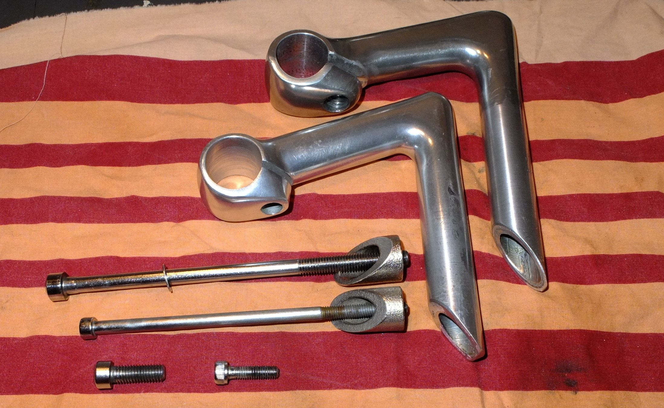

Das der Gewindeteil im Alu länger ist, ist kein Zufall, sondern Produkt geistiger Vorarbeit. Damit das Gewinde im Alu so viel hält wie im Stahl ist es einfach länger. Dann ist der Durchmesser vom Stahlkeil außen irgendwas um die 20mm. Das gefällt mir aber nicht weil der dann nicht so schön im Gabelschaft anliegt. Ein Keilaußendurchmesser möglichst nahe des Gabelschaftinnendurchmessers erhöht die e Anlagefläche und verbessert so die Klemmwirkung bzw. man muß die Schraube nicht so stark anziehen.
Aber es bleibt ja jedem, der sich berufen fühlt, überlassen es besser / nach seinen Vorstellungen zu fertigen.
Für sowas verwende ich normale Drehqualität Al Cu Mg Pb, hochfestes nehme ich i.d.R. für Schrauben usw.
Ich weiß theoretisch könnte man durch hochfestes Alu den Gewindebereich wohl kürzer gestalten und 1-2 g sparen, aber darauf kommt es mir nicht an.
Da verweise ich mal auf die rickertsche Äußerung bezügl. Titan Ketten.;)
Keilwikel habe ich von den SR Vorbauten übernommen, damit die 1:1 getauscht werden können. Ich meine es sin 47° habe es aber nicht mehr genau im Kopf.

Bei mir hat es etwas gedauert...die Freifräsung ca. 1mm größer im Durchmesser und nur so tief daß das Gewinde gerade voll im Durchmesser bis zum Ende trägt, der untere Teil kann dann gekürzt werden.
Ob das Ergebnis funktioniert und ob die Keile 1 zu 1 getauscht werden können weiß ich nicht. Es könnte sein daß die Schraube nicht tief genug in den Keil kommt um zu klemmen. Dann muß das Gewinde länger geschnitten werden.

Da geht noch was.;) Gewichstoptimierter Keil, bei M8 geht eine Schraube aus Alu. Schraube für die Lenkerklemmung tallieren und eine kürzere Mutter.:D
Spindel ist Titan
Tallierte Schrauben sind nicht nur leichter, sondern halten auch besser. Das ist auch ein Grund warum ich DD Speichen so mag, die Spannung verteilt sich nicht nur auf den kurzten Bereich des Gewindequerschnitts, sondern auch auf den gewindelosen Schaft der Schraube. Das ist Tuning in meinem Sinne, nicht alberne Pantos oder Fräsungen.:D

Ein Eigenbau mit 123mm und M8.

Augenmaß : Das ist M8 x1 , oder .

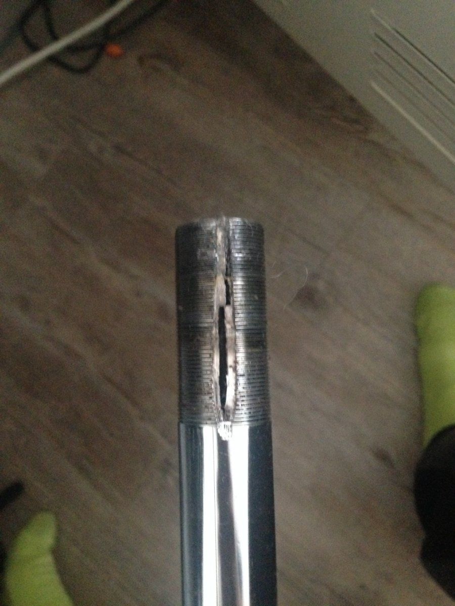

Und als Dehnschraube ist der Schaft noch viel zu dick .
M8 als Vorbauschraube ( Schaft- aber auch Lenkerklemmung ) ist viel zu groß Dimensioniert, mit einer M8 Schraube kann man einen Gabelschaft sprengen ( siehe Foto ), und sogar Lenker an der Klemmstelle einschnüren , gerade wenn man selbst kräftiger ist und den Hebel vom Werkzeug ausnutzt .
M6 langt völlig ( siehe Foto unteres Modell von SR )
