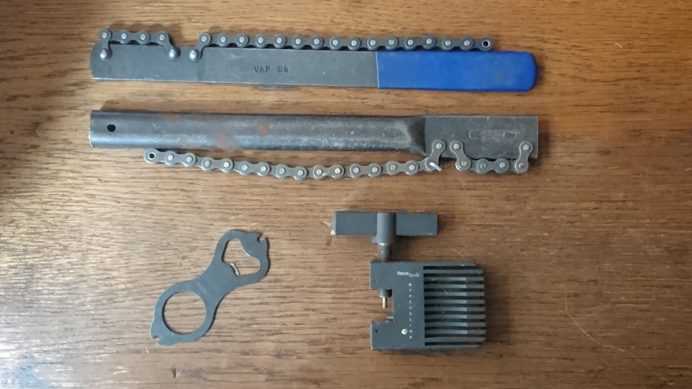

verkaufe
2 kettenpeitschen, 1x var, 1x maillard
werkstatt - flaschenöffner maillard
tacx hg nieter
22€ zzgl versand weg
