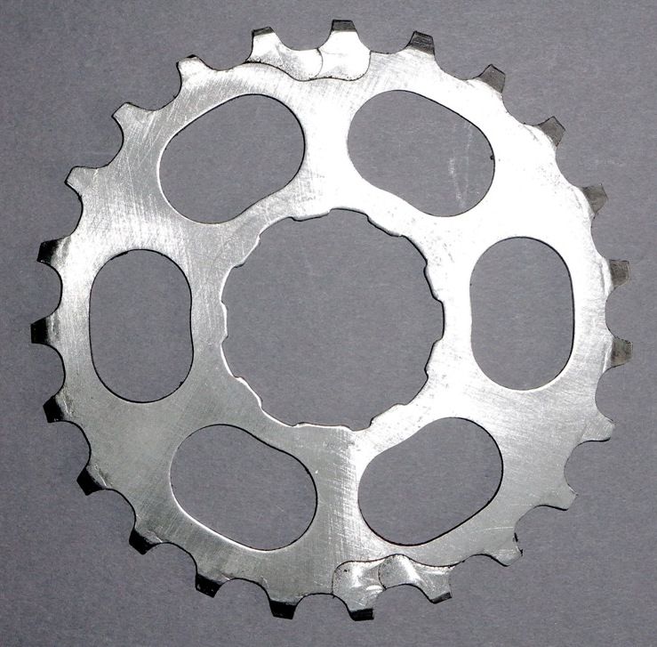

Ring kannst jeden nehmen und das es Dura Ace ist hab ich nicht geschrieben ! 12-23 Ritzel sind Titan mit ca 120g.
Hast auch du mal was noch nicht gesehen;) oder zu früh abgeschlossen:(?
Diese Kassette ist nicht von Shimano und ich bin so dreist und behaupte das ist kein Titan solange ich kein Gegenbeweis bekomme.
(Sorry, aber als in der Matrialwissenschaft Tätiger musst du schon was Besseres als ein S+W-Foto liefern)
Willst ein Farbfoto von TITAN, lieber Materialwissenschaftler, da wird sich aber nicht viel ändern;)!
Aber ich kann dir von meiner Arbeit gerne Flugzeugtriebwerksbleche und Teile aus Titan zusenden, schwer sind sie ja nicht:).
Mein lieber Trikotvekäufer, was will ich mit Triebwerksblechen? Per EDX eine Analyse machen? und Gewicht ist relativ (Dichte Ti: 4,51g/cm³):rolleyes:
Aber bei einem guten Foto kann man schon die Farbunterschiede zwischen Stahl und Titan sehen.
Es ging um die Abstufung von Dura Ace 8fach Kassetten (CS-7401) und nicht um Einzelanfertigungen aus Triebwerksblechen mit einer billigen HG50 Abschlussmutter (das wäre mir peinlich)

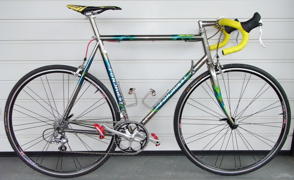

Hast recht, setz mich jetzt auch auf mein Fondriest Titanium, mit Titan Sattelstütze auch wenn von dir noch alles ungeprüft ist:(!
