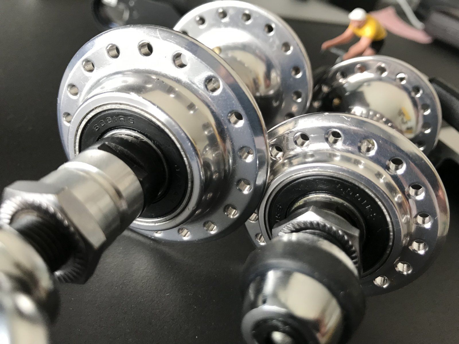

Rillenkugellager gibt es aber in 2 Abdichtungvarianten !
Einmal mit einer Blechabdichtung , die haben das Kürzel " Z " nach der Normnummer , bei "ZZ" ist das beidseitig.
Oder mit einer schleifenden Gummilippe abgedichtet wie ein Simmerring , die sind absolut dicht und nennen sich "RS" (einseitig) bzw. 2 RS ( beidseitig ) und da sind die wasserdicht und dauergeschmiert .
Deine Aussage ist schlicht nicht richtig , taugt nicht zur Argumentation .
Das hieße: theoretisch könnte ich aus einfachen neuen Novatec-Naben mit den 2RS-Lagern noch eine beständige Nabe zaubern?
Theoretisch ja. Da sollte man nicht am Lager sparen, wer hier der Top Hersteller mit guter Dichtung ist kann ich nicht sagen ( früher hätte ich immer SKF genommen). Ich hatte auch bei ner Bekannten die ohnehin nie dolle laufenden Lager am singlespeed getauscht. Die neuen Lager haben aber auch nicht lange mitgemacht, waren von einem Händler der Rolltore anbietet, 8-9 Euro, hätte ich auch billige aus China nehmen können, wo sie wahrscheinlich eh herkommen. Man müsste wissen wo gute Nabenhersteller Lager zukaufen oder ob das Herstellervorgaben sind bzgl. Material und Verarbeitung und man dowas nicht für alle Naben bekommt
Moinsen
Theoretisch kannst du dort auch Schrägkugellager mit gleicher Baugröße einbauen. Die sind dann auch wieder einstellbar weil sie vom Prinzip her das Konuslager im Industrieformat sind. Und du kannst auch evtl unter verschiedenen Vorspannungen und Schrägen wählen. Und zwischen China 10Stück/€ und SKF bis zu über 100€/Stück mit Toleranzklasse P4A investieren (und das ist kein Keramik).
Machbar ist also bei "industriegelagerten" Naben einiges, allerdings wird einem dann meistens etwas übel, wenn man sich die Passungen in den Naben anschaut, in denen die Lager verbaut werden sollen.
Gruß
dasulf
Falls es die in der Nabe verbauten eine Normgrösse sind ja , das ginge .
Nebenbei solche 2 RS Lager sind auch in Patronenlagern verbaut , selbst in echt preiswerten Tretlagerpatronen findet man die , oft in der Grösse 6002 2 RS .

Suntour XC Pro Naben haben 2RS Rikulas eingebaut , und die können von Aussen nachgeschmiert werden , wie geht den das , die Lager sind doch verschlossen , oder ist die Abdichtung nur an den Aussenseiten ?
