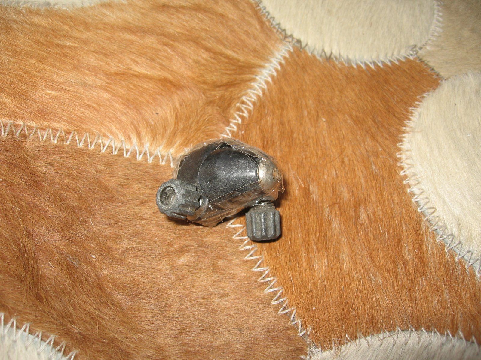

Ich find den Raster rechts deutlich besser als die fummlige Schraube. Ist doch blitzschnell eingestellt. Die Schraube drehen, zumal die bei Shimano und Campa auch festrotten ( ohne Pflege) ist doch nervig....hat trotzdem genervt. Zwei Einsteller finde ich deutlich praktischer.

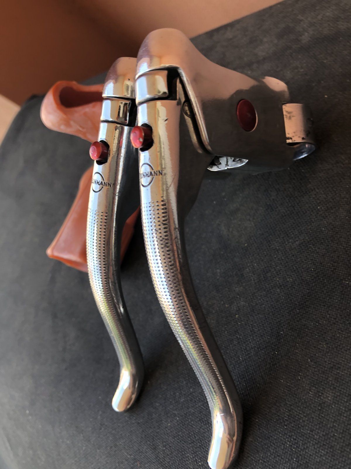

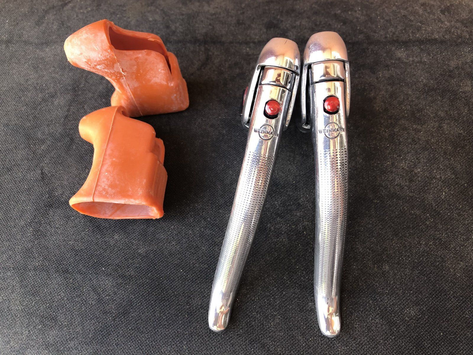

Hinterrad Campagnolo Nuovo Tipo / Weinmann
LĂ€uft gut
45âŹ

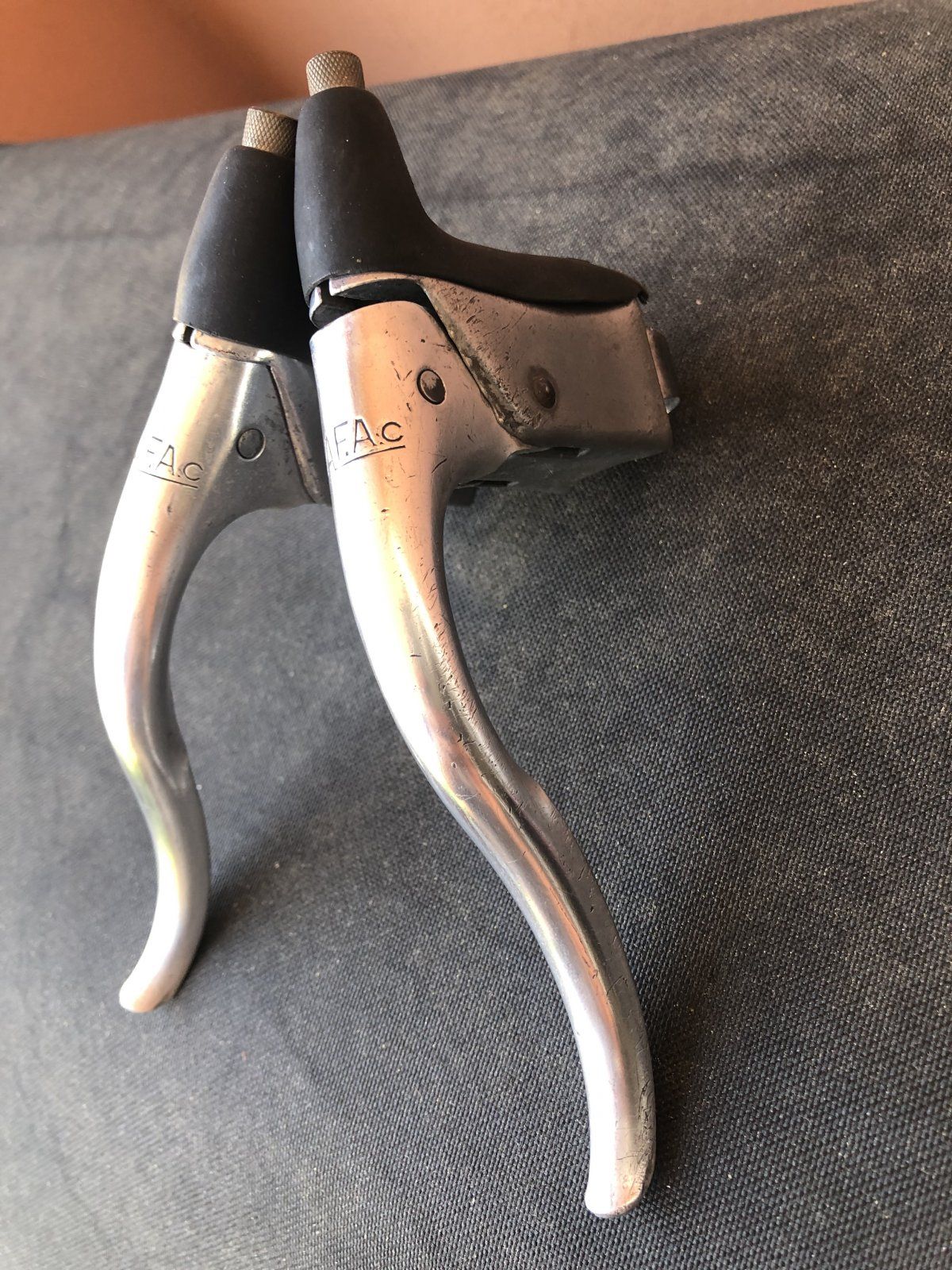

Die Kunststoff sind auf jeden Fall Campa.
...endlich jemand, der sich in meine Lage hinein versetzen kann.Ich finde das insgesamt sehr sehr schön. Bin leider schon zu gut bestĂŒckt.

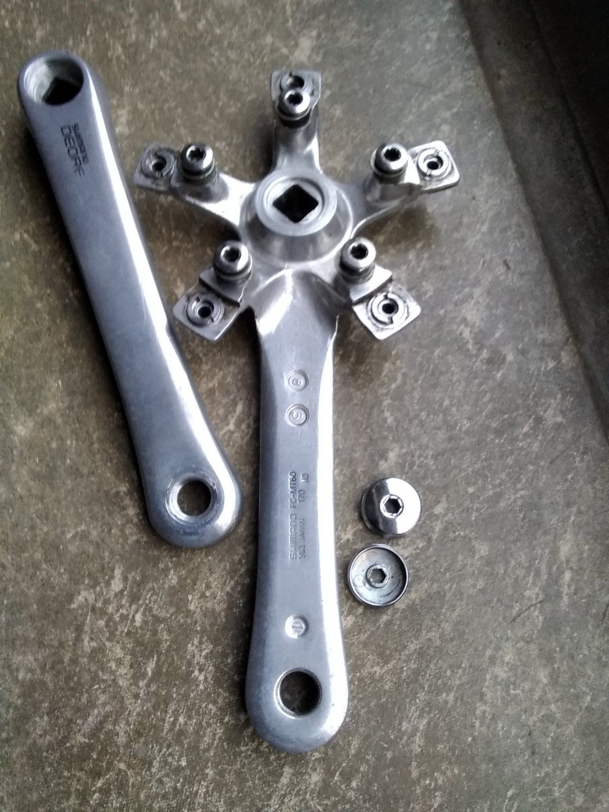

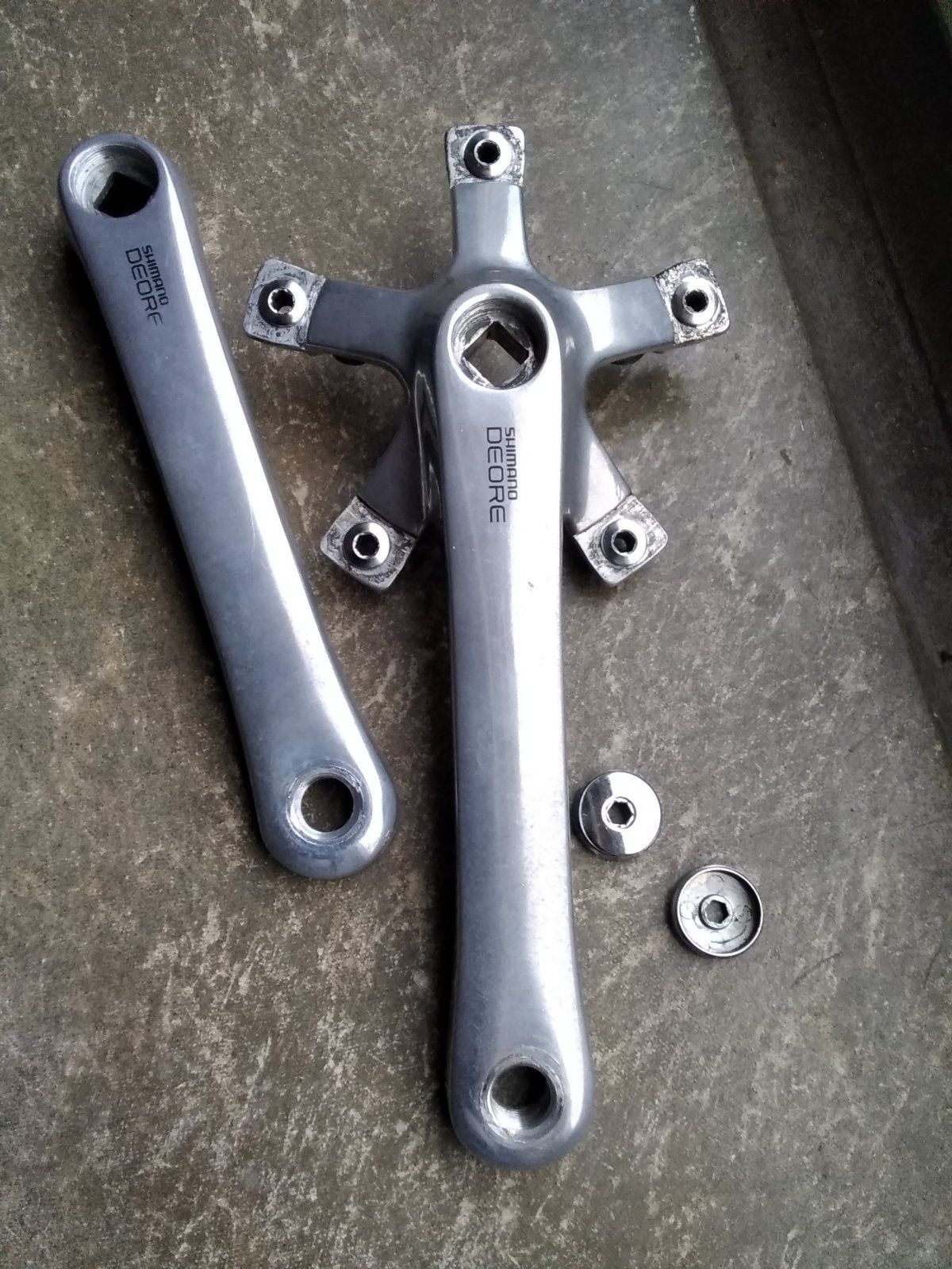

Empfehlung fĂŒr den Aufbau eines Kompaktkurbelsatzes.Tschuldigung das ich nach 20Uhr noch was anbiete
MT 60 Kurbelsatz170 mm,komplett mir allen Schrauben
Gewinde U Konen paletti
35 + Porto

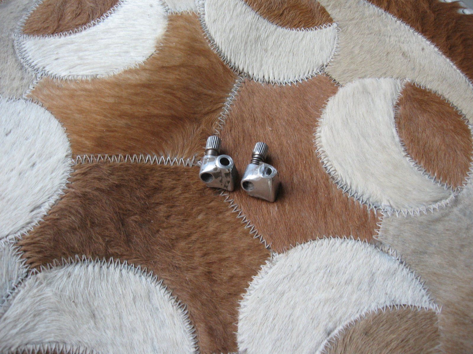

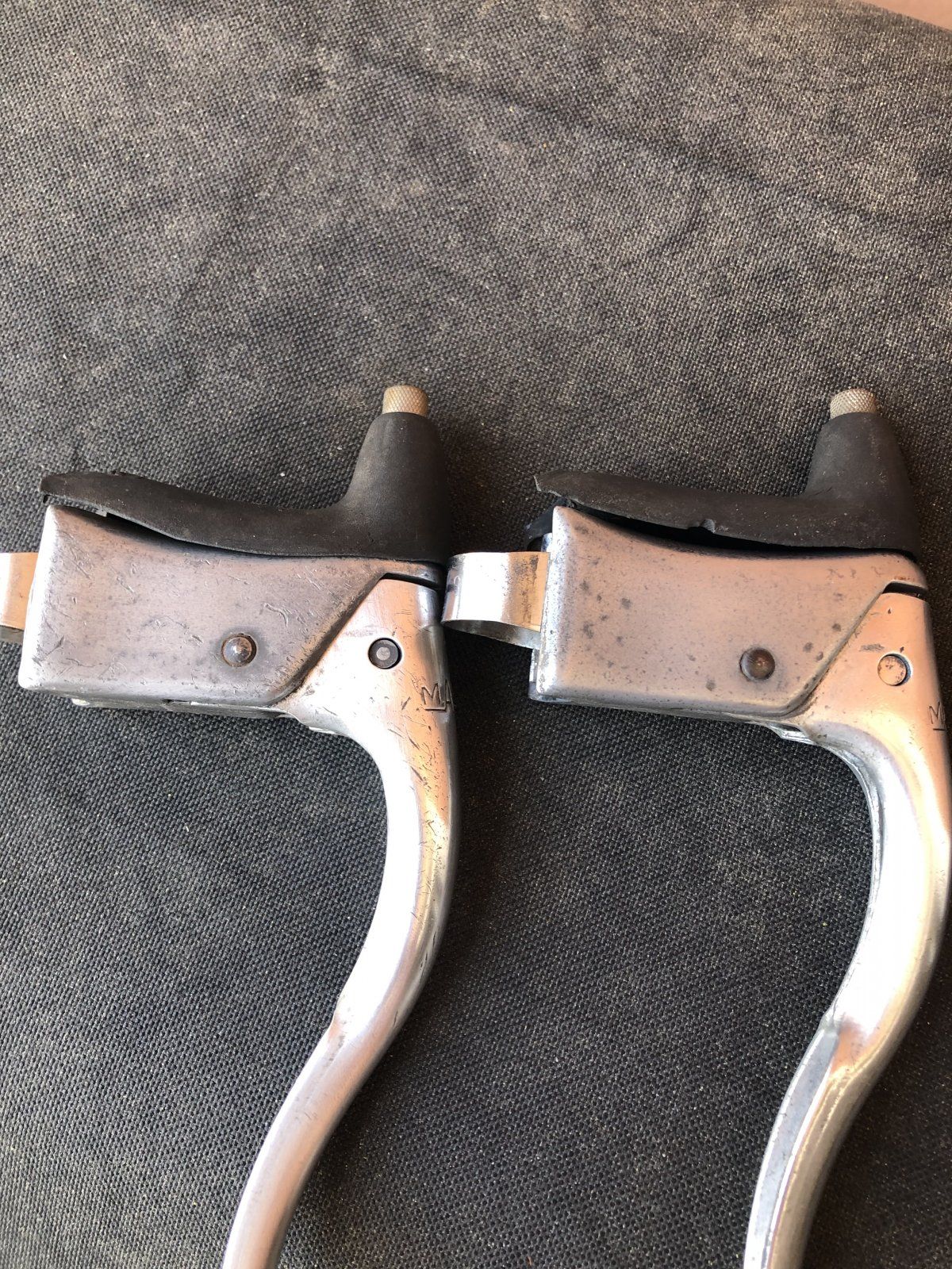

Die silbernen ZuganschlĂ€ge sind meiner Meinung nach Suntour bzw. von den befreundeten Firmen. Scheinbar wirklich 2x links. Ein regulĂ€res Paar wĂŒrde ich nehmen....
Nein, der Rast-Hebel-Einstell-Gegenhalter ist rechts, also fĂŒr das Schaltwerk, nicht den Umwerfer.Ich denke es geht dabei einfach um das schaben der Kette am UW.
ist ja auch nur links.

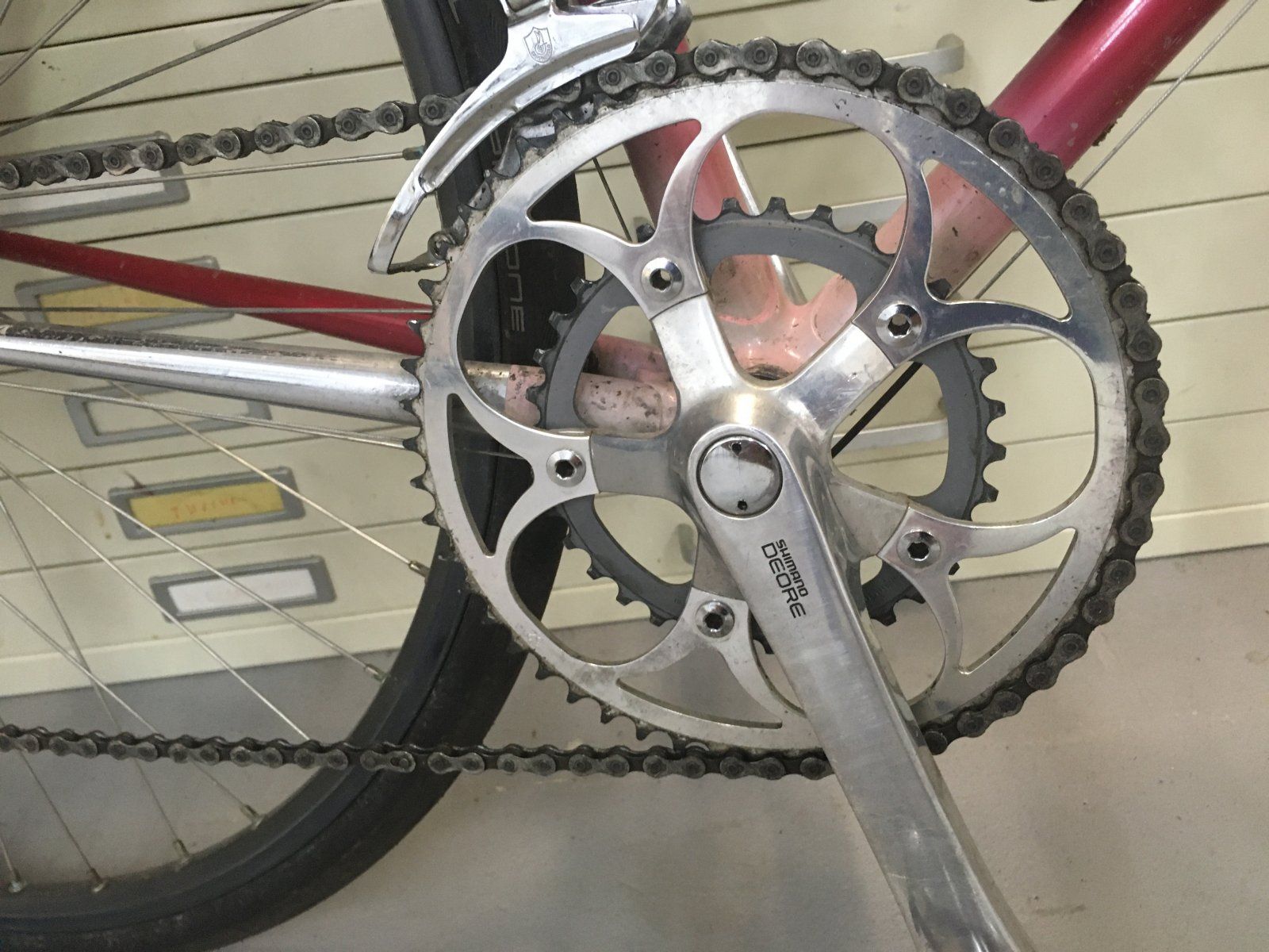

WeiĂt Du noch welches Innenlager Du verwendet hast in mm...?Anhang anzeigen 969123

Ich habe gerade etwas Àhnliches vor und die 113er ist mir zu lang. Ich habe jetzt mal ein 107er testweise bestellt, mal gucken.ist schon ne Weile her, aber ich glaube das war ein 115er.

Hier habe ich ein 110mm verbaut, um zu 43,5 mm Kettenlinie zu kommen. Ist eine DX KurbelIst halt XT statt DX.
Nach dem Durchforsten diverser Seiten bin ich auf 113mm gestoĂen.
Das werde ich am WE mal so montieren und dann weiter sehen.
