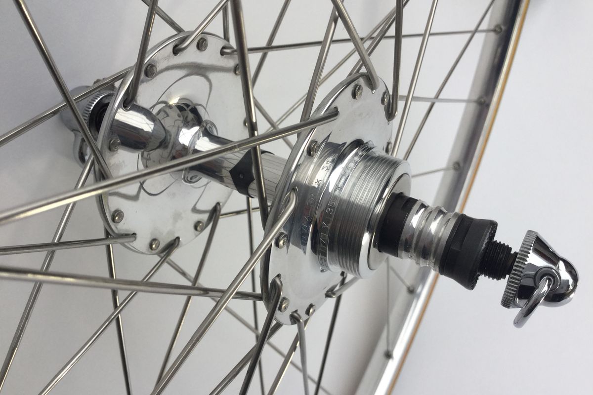

Normandy HF,
36 Loch, EB 126/100, frisch gefettet und geputzt mit unterschiedlichen Schnellspannern, BSA Gewinde 40 € WEG nur die SSP sind noch da
Normandy HF, 36 Loch, EB 126/100, frisch gefettet und geputzt, ohne Schnellspanner, Speichenlöcher an der VR sehen seltsam aus. BSA Gewinde 15 € WEG nur die SSP sind noch da
Suzue HF 36 Loch, EB 126/100, frisch gefettet und geputzt mit Schnellspannern, BSA Gewinde 40 € WEG nur die SSP sind noch da

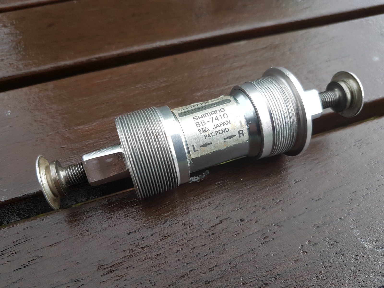

Wusste gar nicht, dass es die FC-7410 in 165 mm gibt. Vermutlich sehr selten?

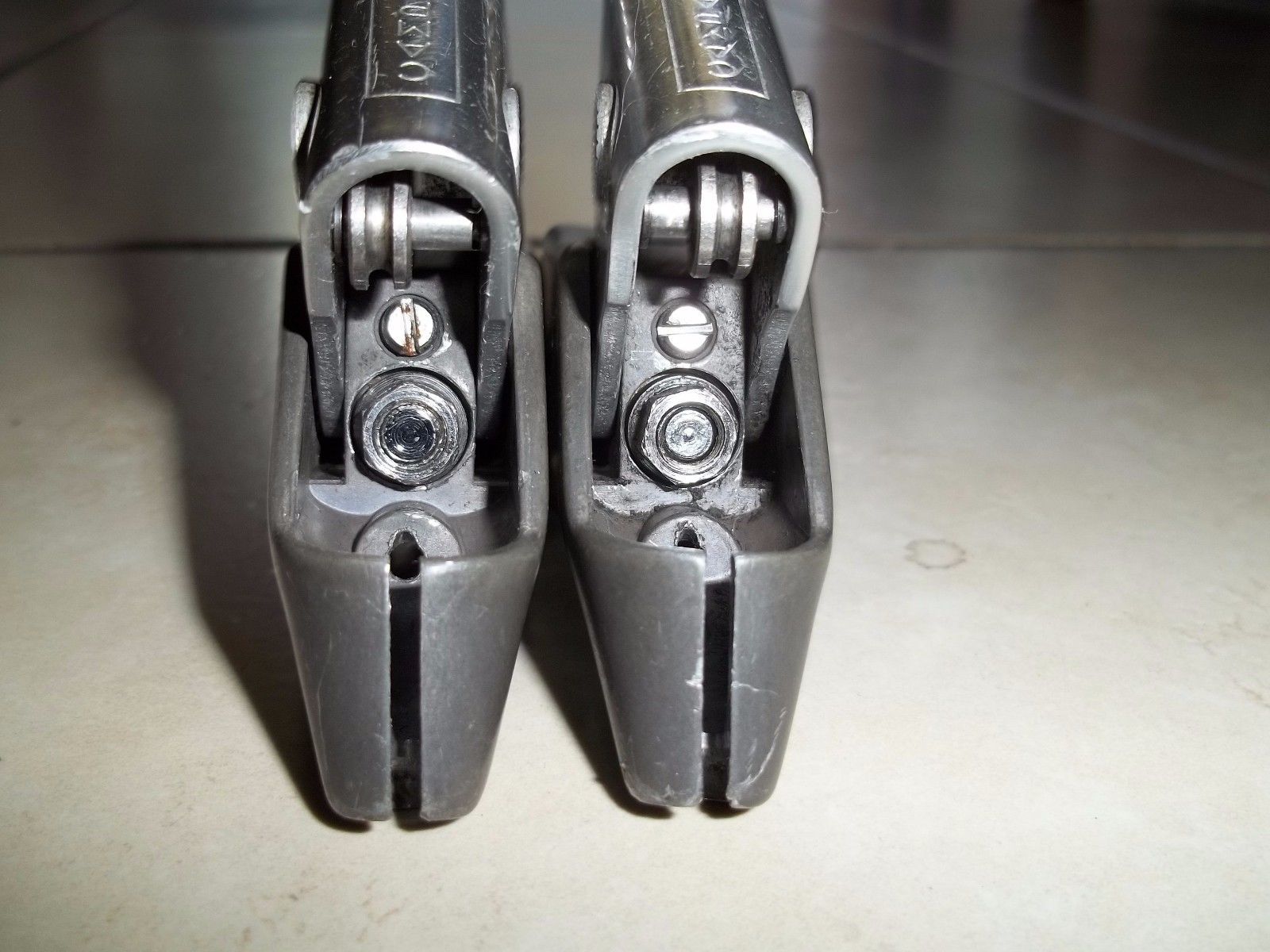

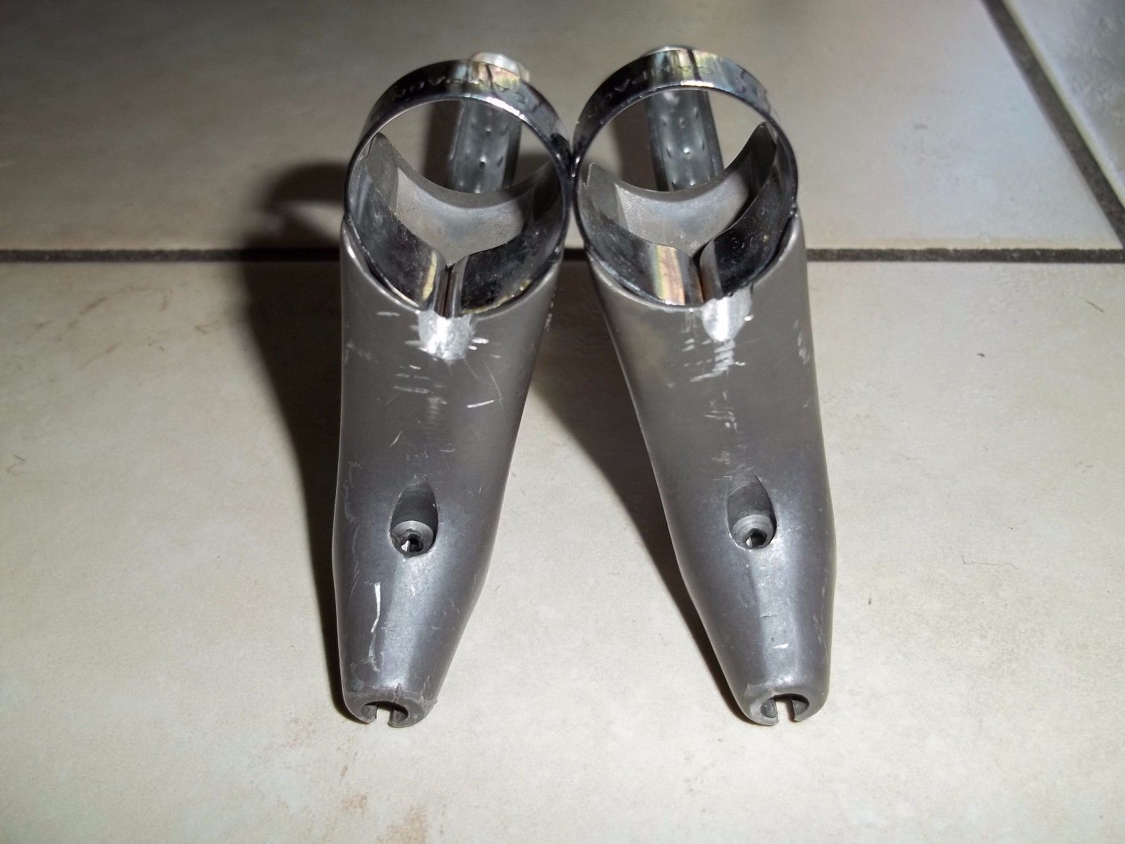

Shimano STX-RC Bremsgriff mit Shifter für 3 x 7
Die Dinger sind vor über 20 Jahren vom fabrikneuen Rad meiner Tochter abmontiert worden weil sie Grip-Shift haben wollte. Seitdem liegen sie bei mir herum. Der rechte Shifter schaltet von 1 bis 7 problemlos hoch und runter, beim linken klemmt die 3. Stufe aber 1. und 2. gehen. Da ist wohl etwas vorher flüssiges fest und klebrig geworden :( Ich überlasse die WD40 Flutung meinem Nachfolger und deshalb gehen die Dinger gegen 50 Euro VHB plus Porto für den gewünschten Transportweg weg.
