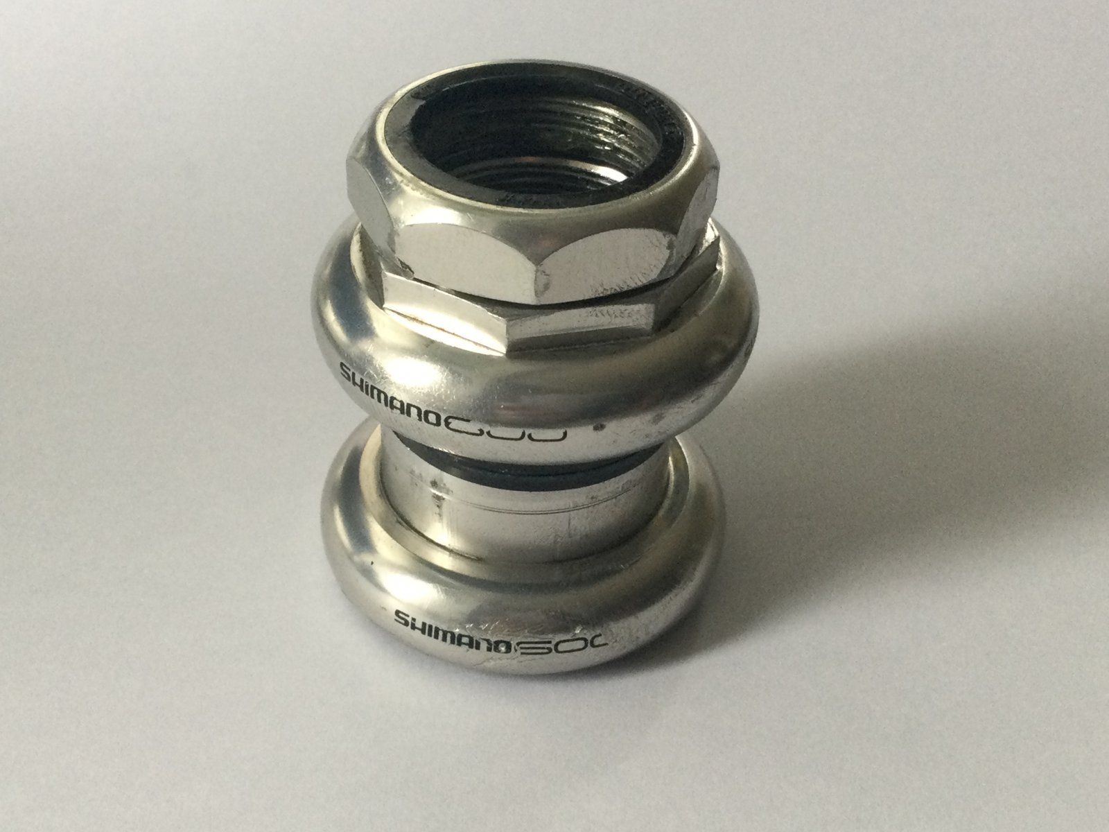

600/Ultegra Steuersatz BSC 40€ plus Versand

Moinsen
Kannst du mir bitte mal den Kugeldurchmesser vom 600er Steuersatz messen?
Auf meine damalige Anfrage hatte man im Bastelfragefred geantwortet, es wären darin Cartridge Lager verbaut. Ich muss demnächst meine Gabel wechseln und würde dann schon vorher gerne die passenden Kugeln parat haben.
Danke für die Mühe
Gruß
dasulf
Der auf dem Foto gezeigte HP-6400 Steuersatz hat 5/32'' Kugeln. Der Vorgänger (600EX HP-6207) hatte die größeren 3/16" Kugeln. Cartridge gab es auch, das ist dann aber der HP-6500.
Dank Dir, ersaprt mir das Messen, am schon weg gegangen Steuersatz.
Die Bauhöhe/Stack war jedenfalls 32mm und ausser dem Produktionscode UH (1996/August) für Jahr und Monat stand weiter kein Modell auf einem der Bauteile drauf.
Mein auch dass auf dem 6500 bereits Ultegra Stand.
