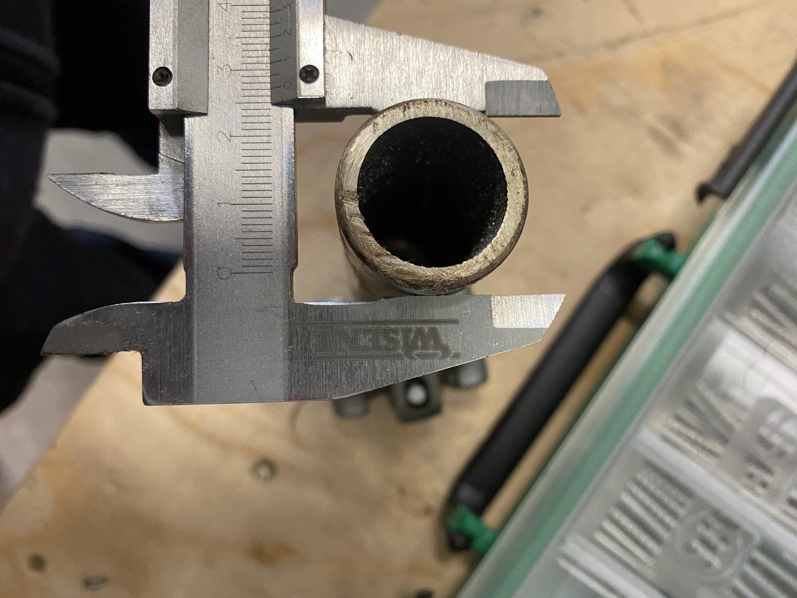

@Mr._Tonzy_Linder Ist dirsowas bekannt?

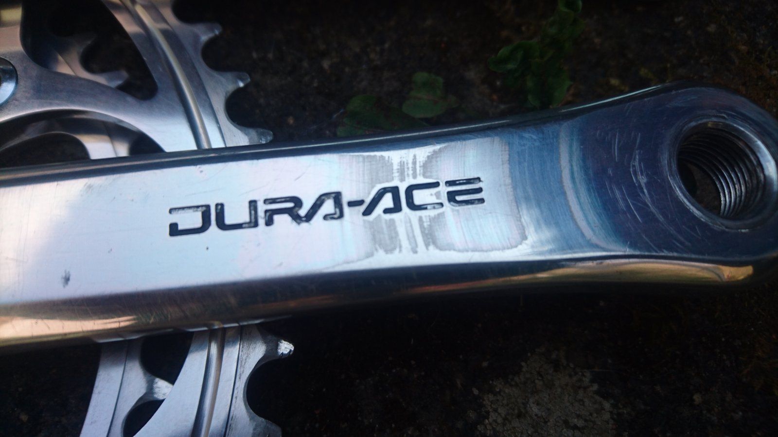

Hmm, zum Benutzen nicht mehr geeignet und für die Vitrine ist das auch nichts. Wird schwierig, das überhaupt loszuwerden, denke ich. Vielleicht als Geschenk versuchen?
Was ich spannend fänd, ist rauszubekommen, wie jemand die Ränder der Flutungen so stark verrundet bekommen hat... Was hat die wohl noch als Durchmesser? 26,8 oder noch weniger?
Naja, den Klemmkopf kann man in Teilen schon noch nutzen. Als E-Teilspender aber ein bisschen zu teuer. Schade das die so misshandelt worden ist.

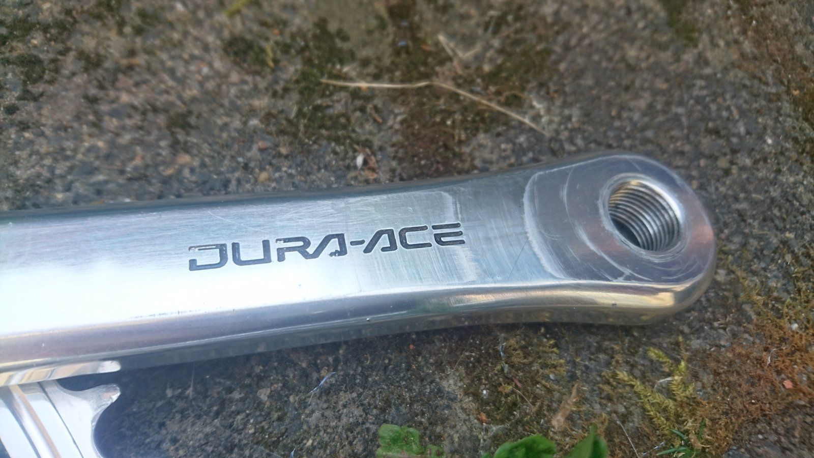

Das ist ne NR Stütze die mit einem Schaft- / Finger- bzw. Langlochfräser gefräst wurde. Darum der exakte Halbkreis im Auslauf der Nut. Und dann wurde es den Kanten ordendlich mit der Schwbbelscheibe besorgt. So rundgelutschte Kanten sind zwar vom Spannungsverlauf und dem CW Wert günstig, gelten handwerklich aber als Pfusch von unwürdiger Hand.
Die Flutungen von den SR Stützen sind entweder schon gegossen oder mit einen Profilscheibenfräser hergestellt. Da ist der Auslauf ja ansteigend und in der Draufsicht ein Ogival.
Das ist ne NR Stütze die mit einem Schaft- / Finger- bzw. Langlochfräser gefräst wurde. Darum der exakte Halbkreis im Auslauf der Nut. Und dann wurde es den Kanten ordendlich mit der Schwbbelscheibe besorgt. So rundgelutschte kannten sind zwar vom Spannungsverlauf und dem CW Wert günstig, gelten handwerklich aber als Pfusch von unwürdiger Hand.
Die Flutungen von den SR Stützen sind entweder schon gegossen oder mit einen Prodfilscheibenfräser hergestellt. Da ist der Auslauf ja ansteigend und in der Draufsicht ein Ogival.
Wie die hergestellt wurden, ist mir klar. Schwabbelscheibe klingt aber wahrscheinlich. Normal sehen die so aus...
