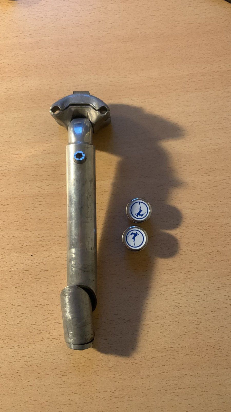

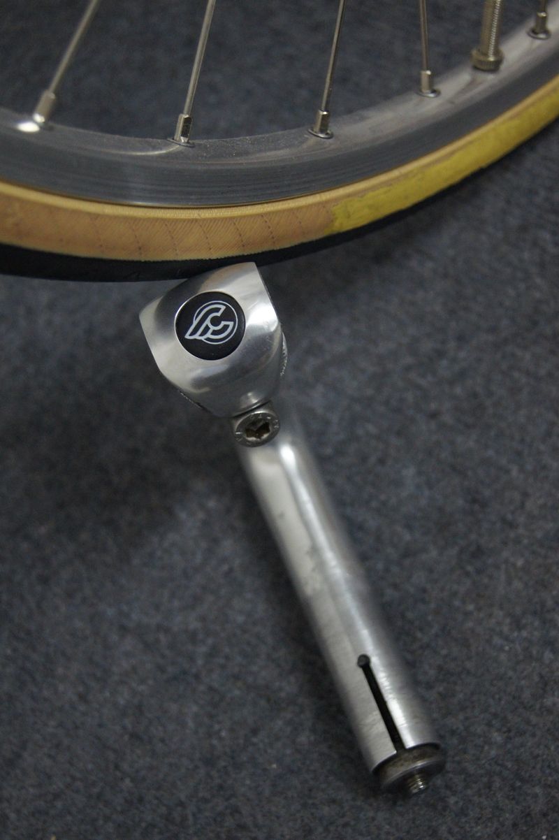

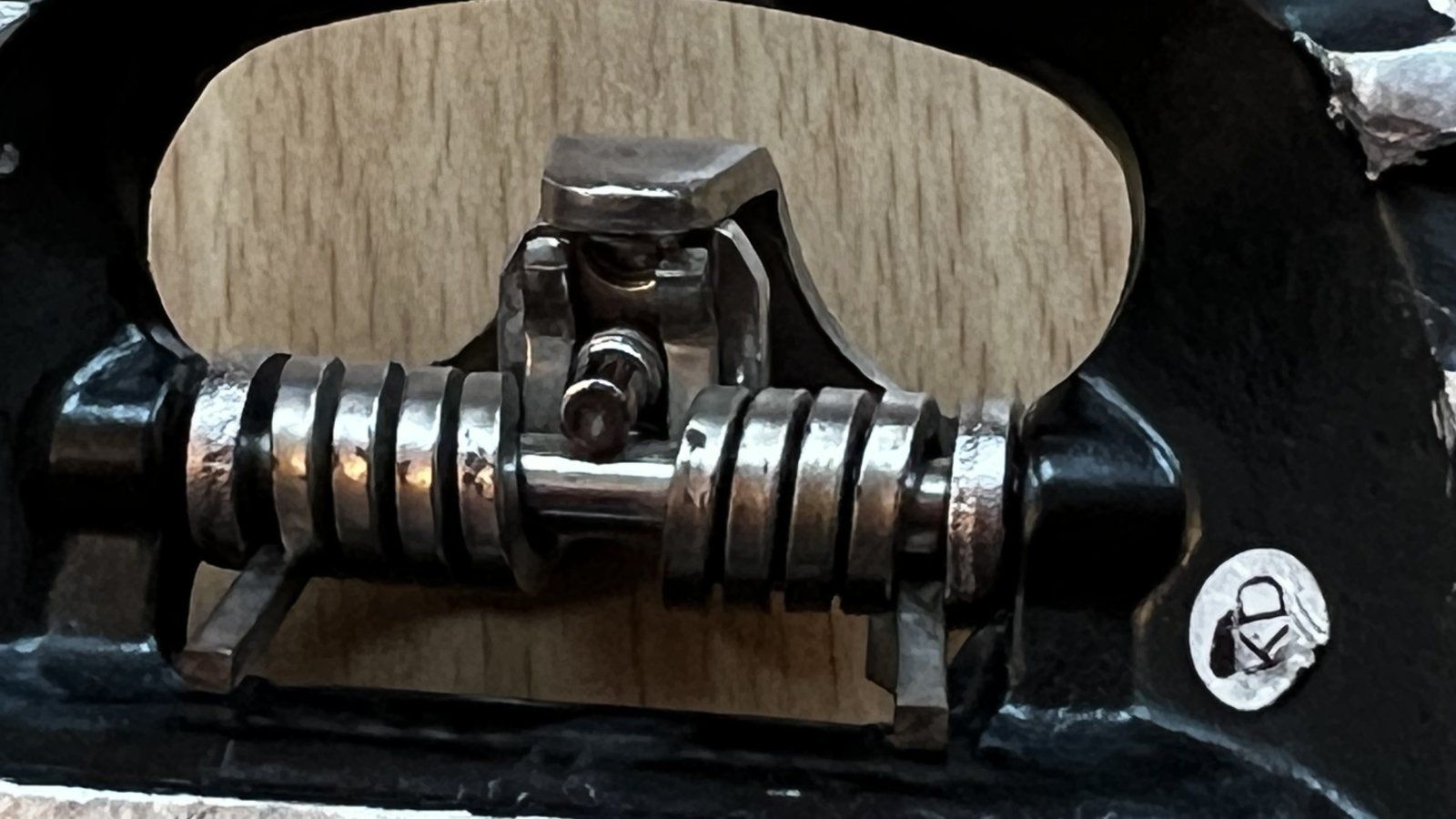

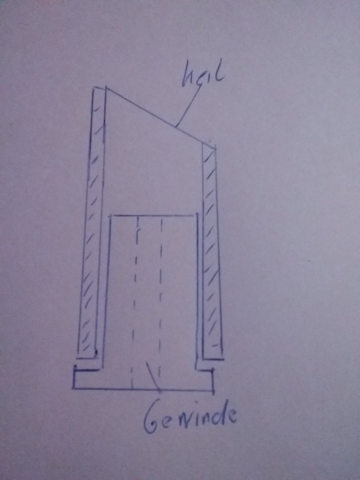

Und von innen? Wie wird die Zugkraft umgelenkt? 🤔🧐
...unten rechts.
Von oben ist klar.
Aber es gibt Varianten, die werden über eine seitlichen Schraube festgezogen. Da muß es eine Umlenkung drin geben.
Nee, da ist keine Umlenkung drin. Unten stellt man es so ein, das die Sattelstütze leicht reingeht. Und oben bewegt man mit der kurzen schrägen Schraube die lange Schraube. Ohne Umlenkung! Wenn man die kurze Schraube dreht, bewegt sich die lange Schraube seitwärts und zieht so den Konus an.
Hoffe man kann es verstehen :cool:
Anhang anzeigen 1182881Anhang anzeigen 1182883
Ich meine ich hatte mal eine Two Bolt von Campa da war sowas echt drin...
Ist lange lange her , vielleicht habe ich das auch nur geträumt.
Ist lange lange her .
Also viel Platz is da aber innen nicht um ein Kegel / Tellerad unterzubringen
Das ganze muss ja auch gelagert werden
So jetzt die Campaerleuchteten vor mit abgeschlossenem Master in Campalogie
Die Schraube würde bei einem unbeweglichen Gewinde im Gabelkonus auch hoffnungslos verkanten.

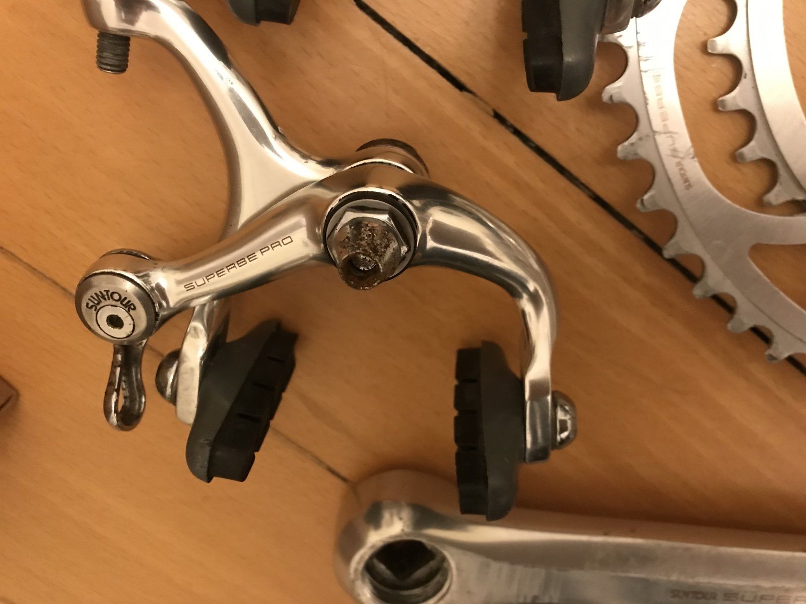

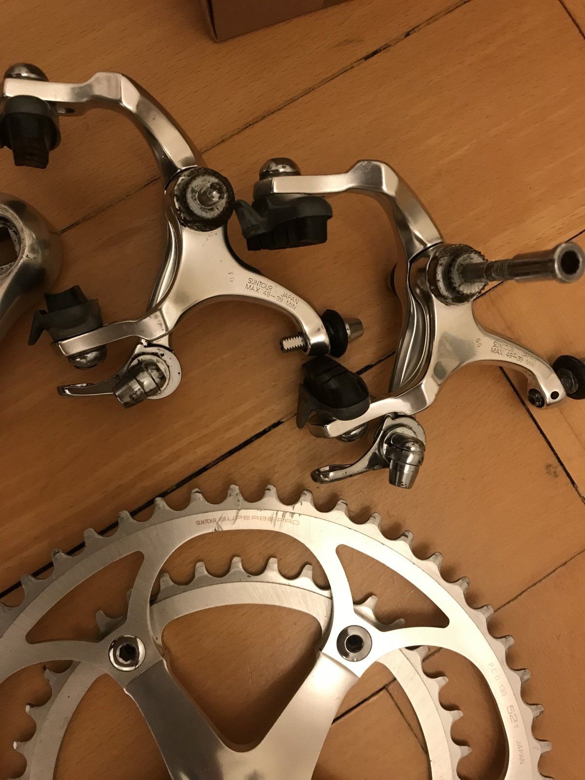

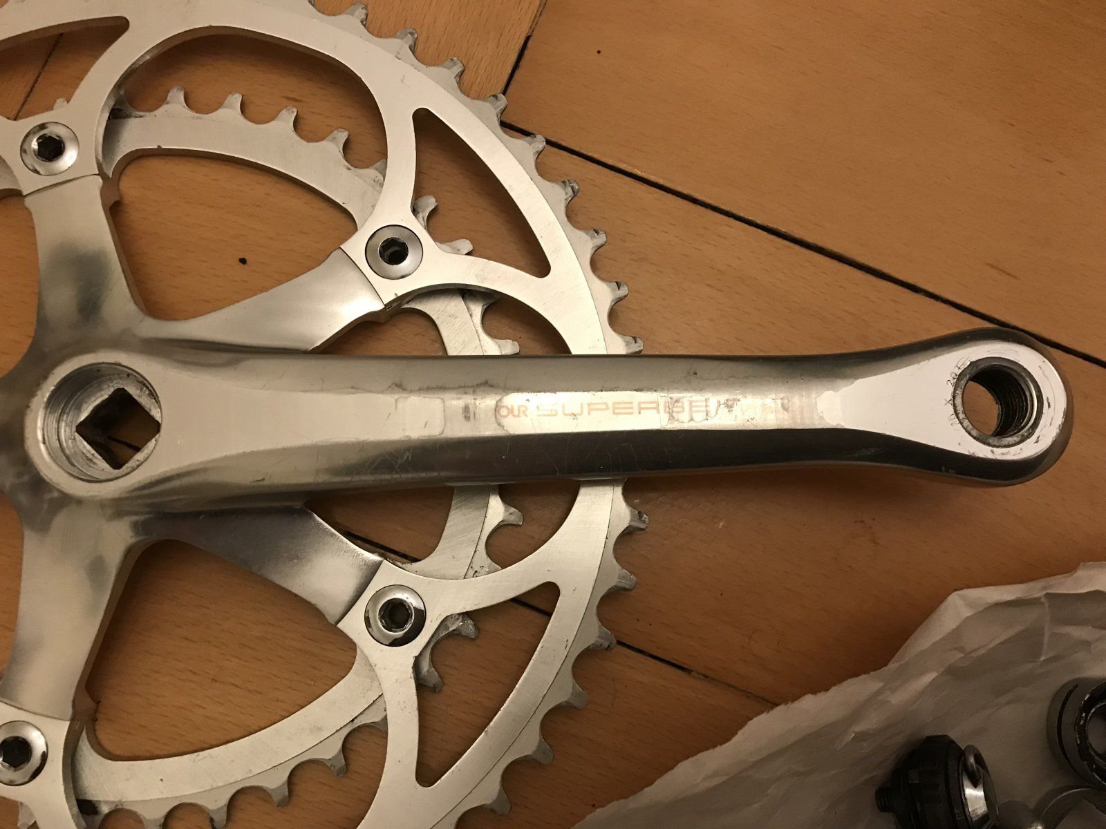

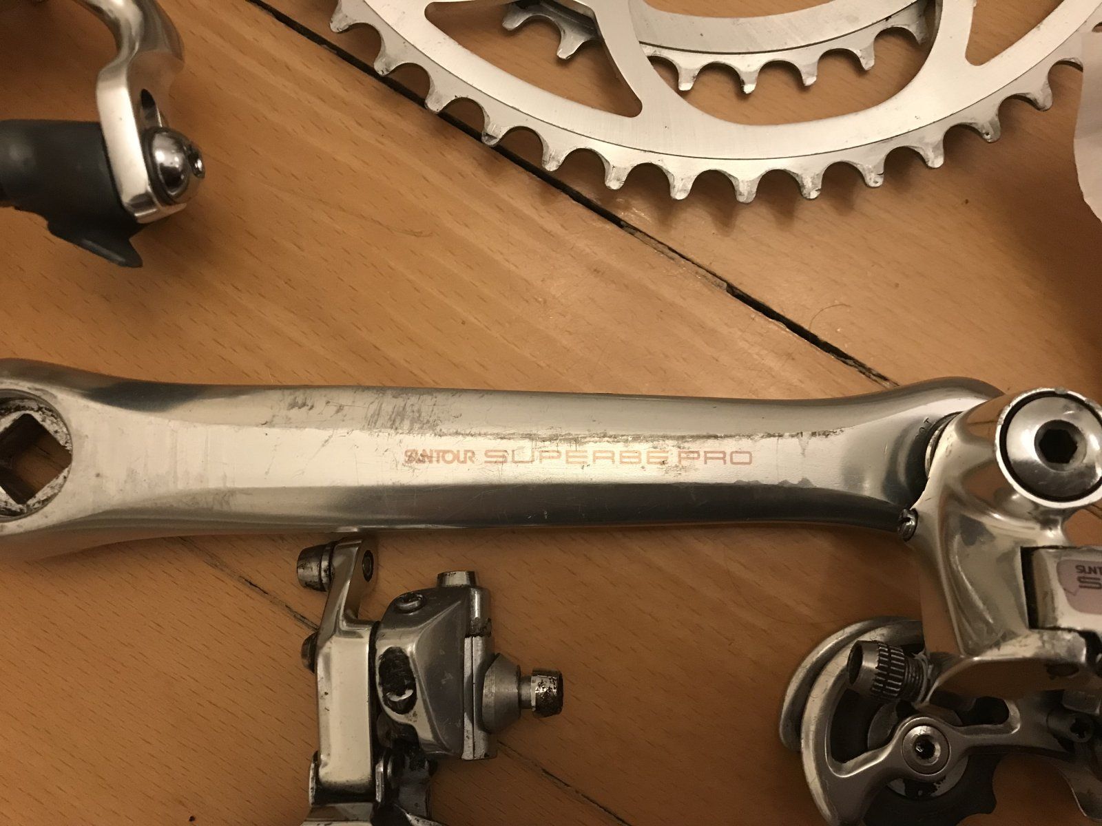

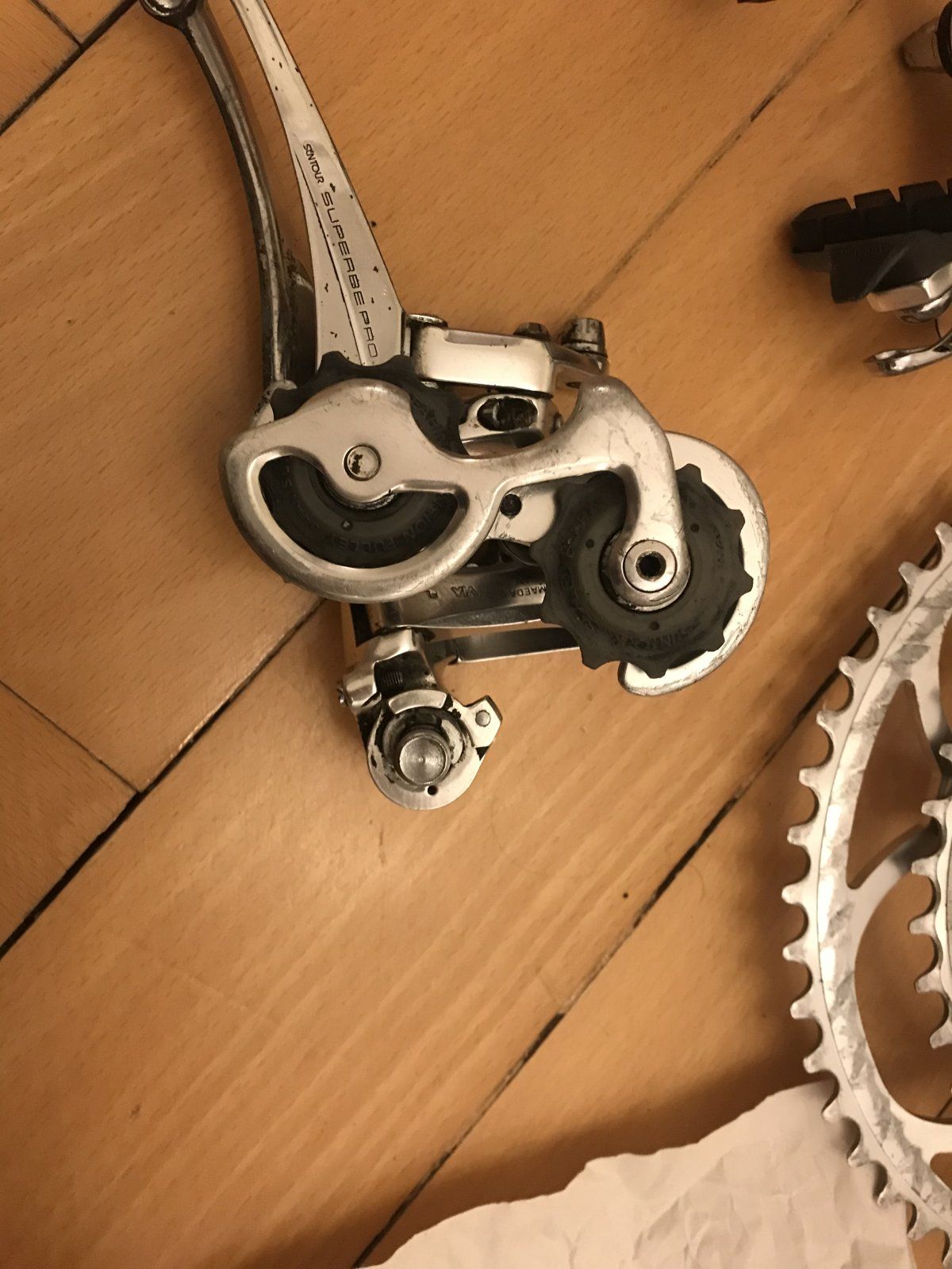

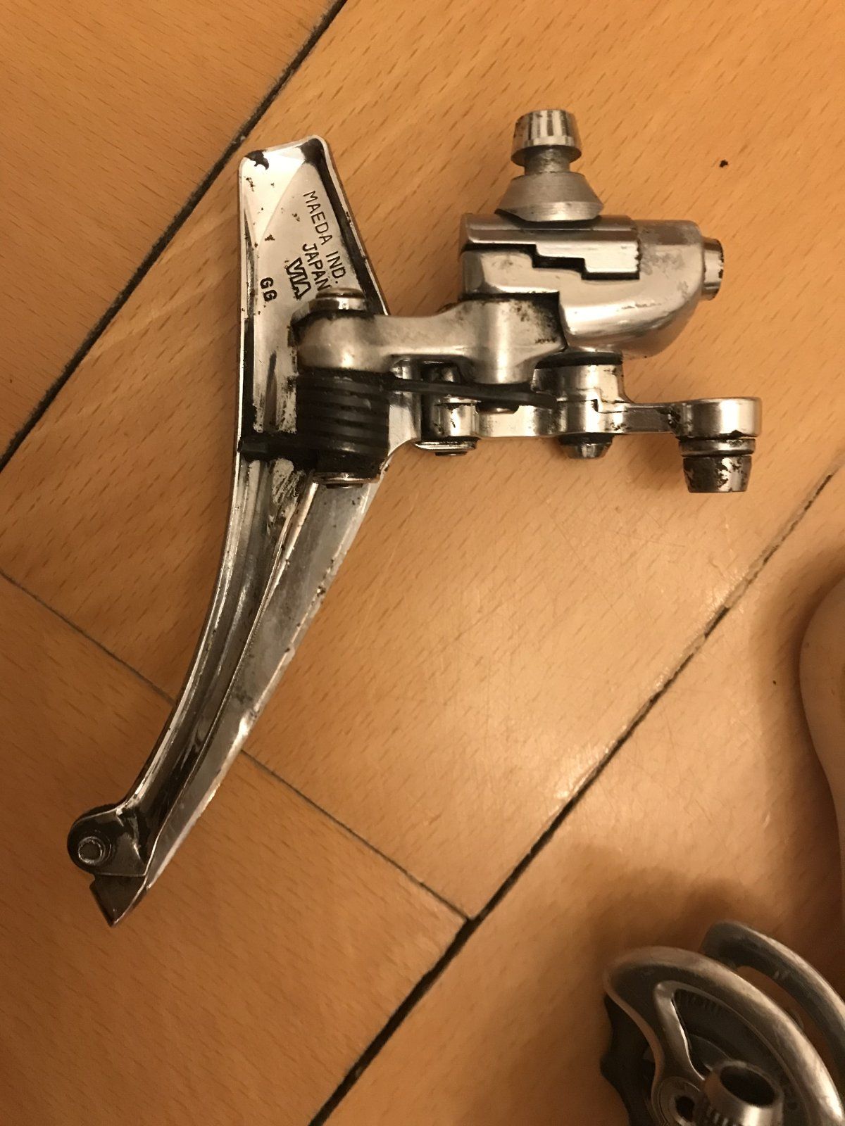

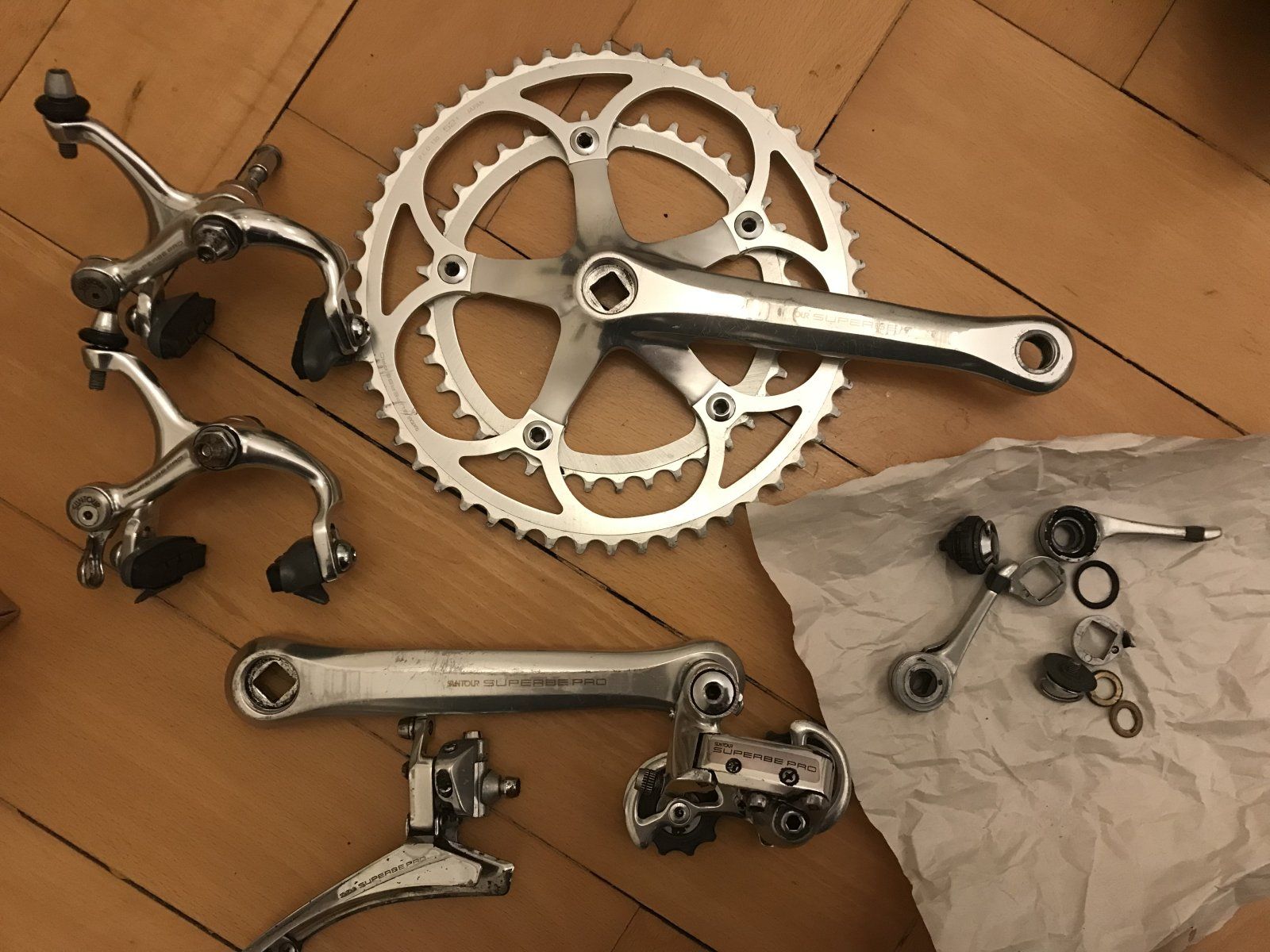

SunTour Superbe Pro Gruppe. Ist weg
Deutliche Gebrauchsspuren, technisch fein
170
53/39
Schrauben an der Bremse und der Umwerfer sind leicht pickelig.
Originale Bremsschuhe fehlen
220 plus 5
Ich habe eine von ICS, da hat die Schraube oben einen Excenter.
Es gibt eben unterschiedliche Lösungen.
