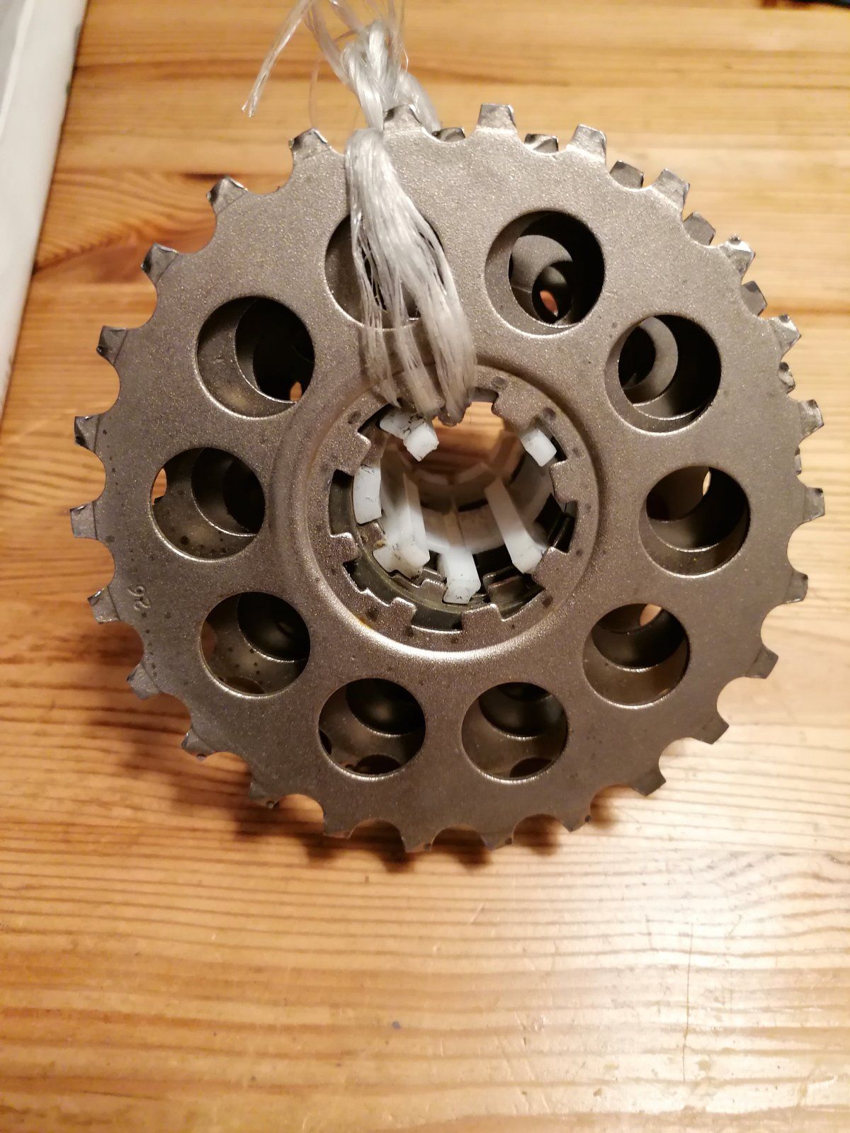

Ist die Kassette denn so noch gut fahrbar mit diesen ‚Aufwerfungen‘ an den Zähnen?10fach Kassette für Campagnolo
13-26
26,- plus Versand Anhang anzeigen 1215682Anhang anzeigen 1215683Anhang anzeigen 1215684
13-26
