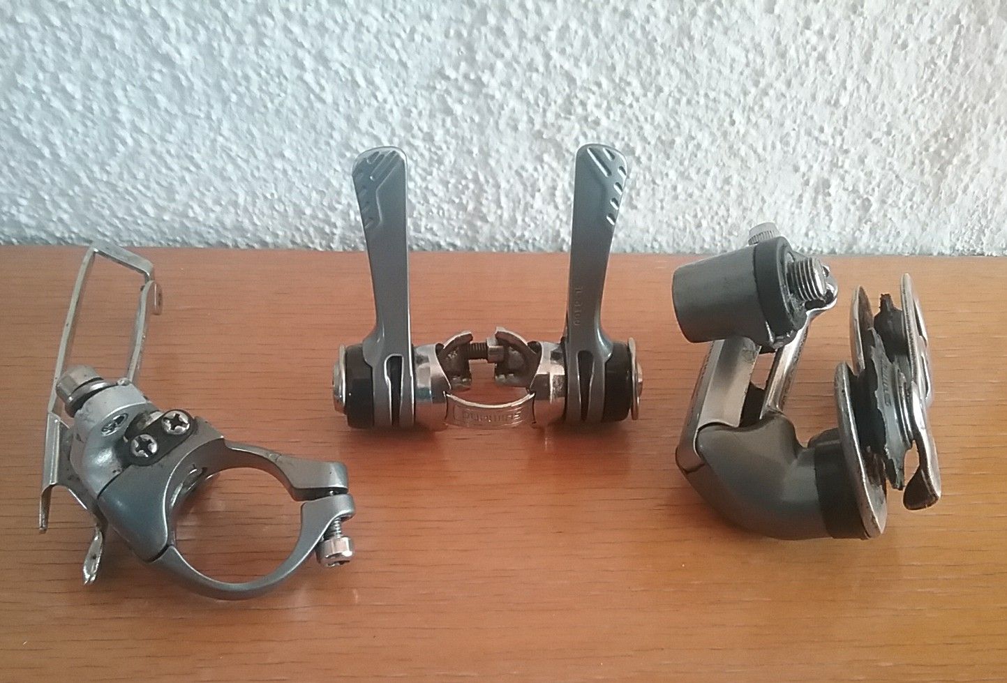

Kürzlich habe ich auf YouTube bei einem schönen Aufbau-Beitrag (Chorus 1. Gen.) in den Kommentaren auf die angeblich schlechte Schaltqualität von Syncro II hingewiesen.
Mein Beitrag wurde gelöscht. 🙄
Ich hatte Syncro II an meinem Rickert, kann nix nachteiliges dazu sagen, ist aber im Vergleich zur Tricolor, wie Alfa Gulia zu VW Golf, da ist mir die Emotione doch wichtiger, als Langeweile 🤔 🥳:cool:.
